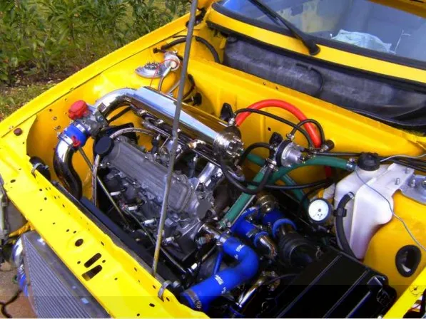

motorraum bleibt fast so wie er jetzt ist, nur noch kabelbaum und zündkabel kommen rein, das wars. ändert sich also im gesamtbild nicht mehr so extrem und bleibt recht überschaubar, das war eigentlich auch eines der ziele beim umbau. man kommt fast überall besser hin beim schrauben als beim originalmotorraum und man muss nicht die hälfte zerlegen um irgendwo hin zu kommen.
buckaroo, ja, lmm fällt natürlich weg, dafür map, ansauglufttemp, dk poti ,wassertemp, breitband sonde usw.
allerdings ist die programmierung auch nicht einfach mal so gemacht und den prüfstand werde ich wohl auch mal für ein paar stunden mieten müssen für die feinabstimmung.
