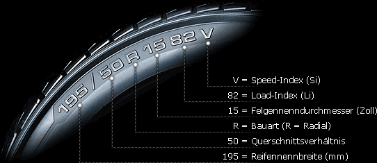

  • Also möchte mich hier net als Reifenguru aufspileen aber die Magische Grenze ist normal 7 Grad.
    Also wenn permanent 7 Grad am Tage und nacht im Durchschnitt erreicht sind -->>wechesln.Fallen die Temperaturen dauerhaft unter 7 Grad, verlieren Sommerreifen gegenüber Winterreifen stark an Haftung.
    Das zweite ist
    Speed
    Speedindex (Si, Geschwindigkeitsindex, Geschwindigkeitssymbol)
    Si km/h
    A1 5
    A2 10
    A3 15
    A4 20
    A5 25
    Si km/h
    A6 30
    A7 35
    A8 40
    B 50
    C 60
    Si km/h
    D 65
    E 70
    F 80
    G 90
    J 100
    Si km/h
    K 110
    L 120
    M 130
    N 140
    P 150
    Si km/h
    Q 160
    R 170
    S 180
    T 190
    U 200
    Si km/h
    H 210
    V 240
    VR >210
    W 270
    Y 300
    Si km/h
    Z >240
    Hat eighentlich weniger was mit dem Deckmantel sondern eher was mit der Tragfähigkeit zu tun,da diese bei hohen Geschwindigkeit abnimmt und die Lauffläche lösen kann.
    M&S steht für Matsch und Schnee.
    Sommerreifen erkennt man am etwas breiteren Lamellen bzw keinen Lamellen sondern Profilblöcken.
    Also ich wechsle erst wenns wirklich notwendig wird also wenn s permanent unter 7Grad ist.
    Wobei ich ja auch einen winterwagen habe der immer auf Winterpneus steht.
    Winterreifen kannst auch im Sommer fahren wobei ich davon weniger was halte da sie schwammig sind und bei warmen Tagen zu sehr verschleißen.
    Ganzhjahresreifen sind eh nix 100% tiges da sie weder im Winter gut noch im Sommer an die Qualitäten eines Sommerreifens hinkommen.
    Ach ja,habe 5 Jahre Reifen verkauft.Weiß eh jeder hier wo,lol
