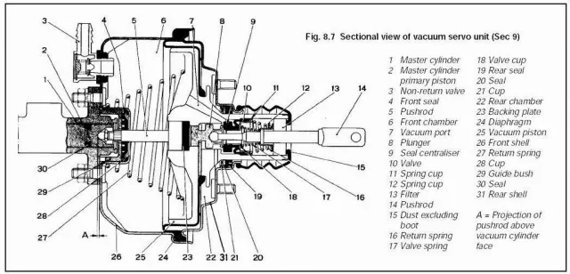

  • hab in meinen uno einen vom 1.4 tipo. pedal komt weiter raus .kürzerer pedalweg . bessere bremskraft aber hab aber den hauptbrems zylinder vom turbo genommen das heist ich hab nur eine grösseremembran funktioniert super man muss aber den bolzen nummer 5 tauschen siehe seite 2 . dass heist den vom turbo nehmen
  • hab mir das alles nochmals genau angesehen und du hast recht, dieser bolzen nr. 5 ist tatsächlich viel kürzer als er gebraucht würde...

  • am bolzen nummer 5 ist hauptbremsz. seitig eine schraube mit den der lehrweg eingeselt wird wenn man den reduziert hat hat man einen kürzeren bremsweg oder hat wer was dagegen
  • kann dir da auch nicht folgen ?(
    die länge kann man vorne einstellen bzw. anden zylinder anpassen, ändert aber den weg nicht, sondern eben nur die länge
    oder ist dein verstärker anders aufgebaut?
    :D Gut Ding will Weile haben.
  • naja, war gerade mal gucken...der strumsy könnte recht haben...
    wenn der hauptbremszylinder vom bremskraftverstärker runter ist - da ist tatsächlich sowas wie eine 'hutmutter' am ende der stange (Nr. 5), die man möglicherweise verstellen kann (siehe auch darstellung von jo!)
    aber in meinen fall wird das nicht reichen, der bolzen is bestimmt fast 2 cm kürzer als vom 'normalem' uno und den originalen hauptbremszylinder müßte ich schon nehmen - da wollte ich auch nüscht dran fummeln.
    strumsy hat doch geschrieben, er hat diese bolzen ausgetauscht, aber wie, ohne das gesamte teil zu demontieren, das mach ich nicht
