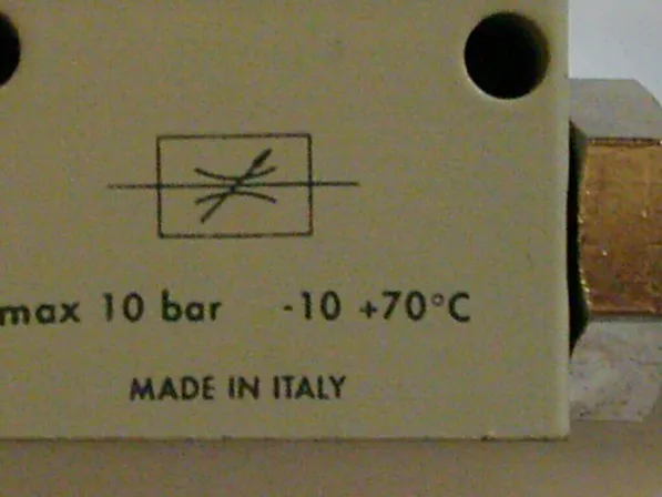

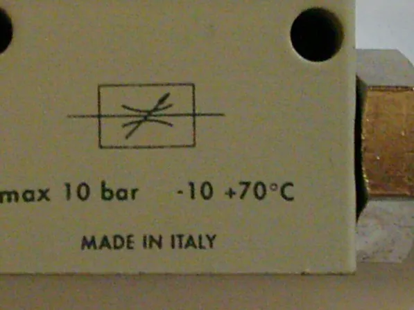

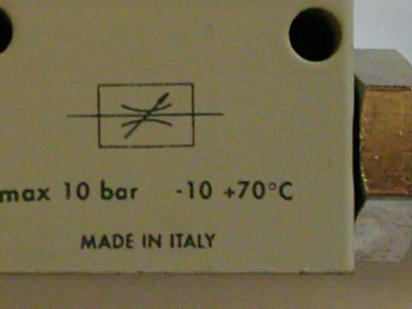

  • ohje.....ich habe übrigens nur ein 2 wege ventil....
    durchflussrichtung egal.....zwei anschlüsse und in der mitte ein rad womit ich den querschnitt innerhalb des ventils verkleinern kann. (zum schrauben)

  • acki..glaub mir doch wenn ich dir sage, dass bei meinem die durchflussrichtung egal ist! (oder ist es dann ein 1-weg ventil????)
    ich mach mal ein foto....

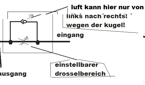

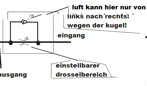

  • nein acki....das was du hast, ist ein drosselrückschlagventil!
    festo wird bei pneumatikanlagen oft benutzt (einer der führenden hersteller)
    dieses schaltbild hast du wahrscheinlic auf deinem:
    da wo die kugel ist...und die luft nur von links nach rechts kann, wird die luft ungedrosselt durchgeführt
    d.h.: wenn luft von links in das ventil eintritt´nimmt es sich den leichtesten weg (obenrum -> ungedrosselt)
    wenn luft von rechts kommt sperrt die kugel den oberen weg und die luft muss durch die (einstellbare) gedrosselte stelle!
    ich habe dieses:
    fiat-uno-ig.de/attachment/2110/
    bei diesem hier wird die luft in beide richtungen nur gedrosselt durchgelassen!

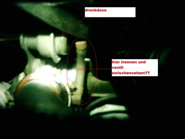

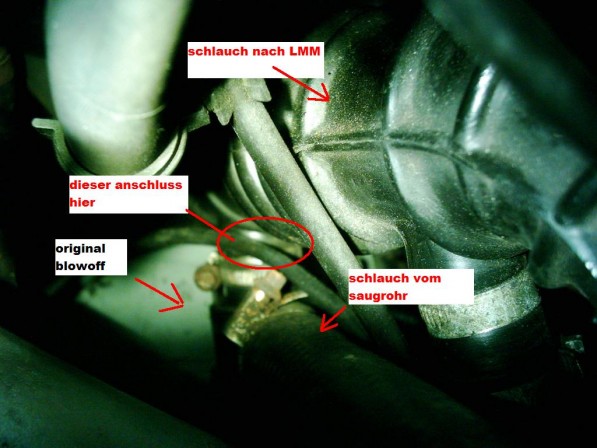

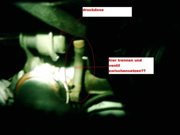

  • Ist ein Drosselventil. Musste beim Hydraulikerfragen gehen oder bei Ebay suchen.
    Theoretisch müsste man da noch ne Art T-Stück danach anbringen damit die Luft raus kann. Sonst füllt sich die Leitung zwischen Ventil und Wastegateventil und das Ventil öffnet trotzdem.
    Novitec hat nen 3 Wege verwendet, auch wenn es wie 2 Wege ausschaut.
    weiss nicht wo du das wieder her hast ?!
    dann hätt ich ja die ganze zeit nen zischen im innenraum hören müssen, wo das ja die luft ablässt.
    war aber definitiv nicht.
    dafür war es auch viel zu komplex aufgebaut. hat wohl anstatt der kugel und feder ne membran und ne art stift-ventil.
    soweit hatte ich das schonmal ausseinander.
