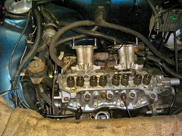

Hallo zusammen brauche ganz dringend ein paar fotos von einem eingebauten Motorlager beim 1.3er Turbo!
Gemeint ist das Motorlager welches in der nähe des zahnriemens sitzt!
Bitte! Ist sehr dringend!!!!

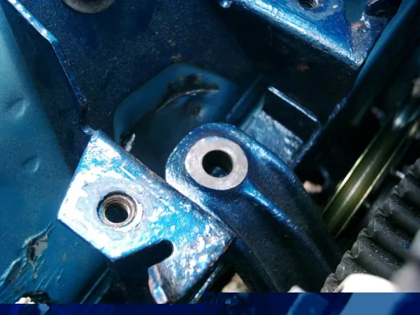

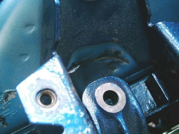

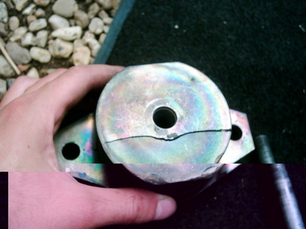

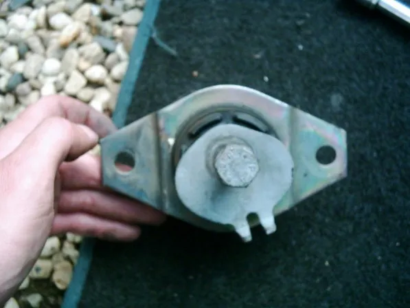

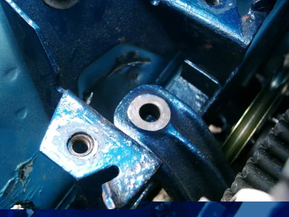

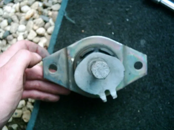

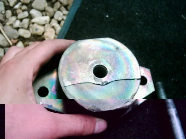

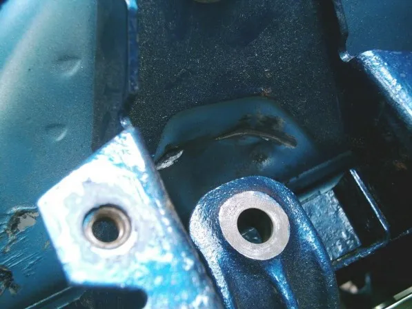

ich lade grad mal ein paar bilder hoch auf denen zu sehen ist, was passiert, wenn man das lager falschherum einsetzt! (also der gummipuffer nach unten hin anstatt nach oben!)
passen tut beides....so in etwa
jetzt haben wir zum testen eins vom 75er MPI genommen (ist etwas flacher) aber der wagen ist zur zeit eh abgemeldet......muss den wagen nächste oder übernächste woche zum neuen haus schaffen mit ner roten nummer...solange hält das 75er lager.....dort angekommen werd ich dann erstmal ein neues lager bestellen sowie auch anfangen das dampfrad und das bonalume einzubauen....
