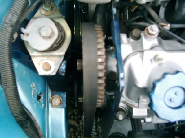

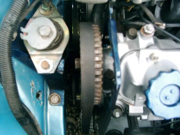

    auf jedenfall haben wir beim auseinandernehmen gesehen, dass der zahnriemen sehr weit links sitzt (genau an der kante der riemenräder (nockenwelle, spannrolle usw.))
    der zahnriemen schleift bei laufendem motor die ganze zeit an der riemenscheibe vom keilriemen (an der kurbelwelle, das mit der 36er mutter) entlang.
    als wir den kompletten zahnriemen auf allen rädern weiter zur mitte geschoben haben und dann den motor starteten setzte sich der zahnriemen sofort wieder ganz nach links zurück und schliff somit wieder am riemenrad des keilriemens.
    woran könnte das liegen???
    falls das unverständlich geschrieben ist, mach ich auch gerne fotos....

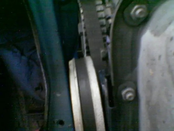

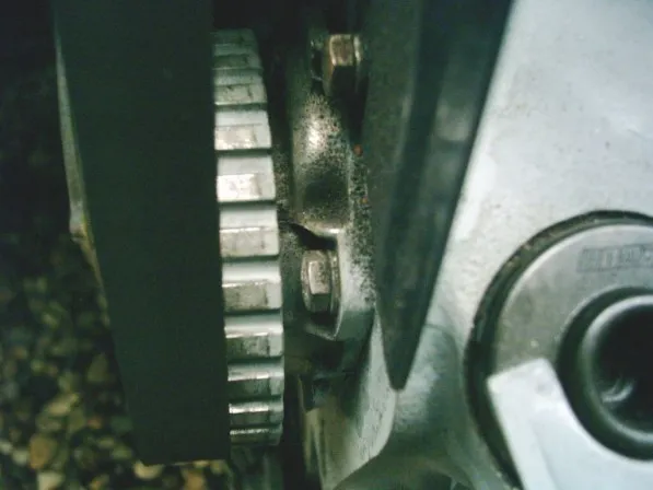

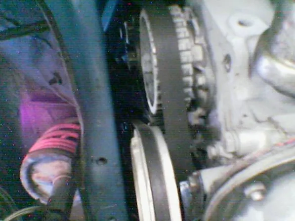

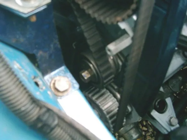

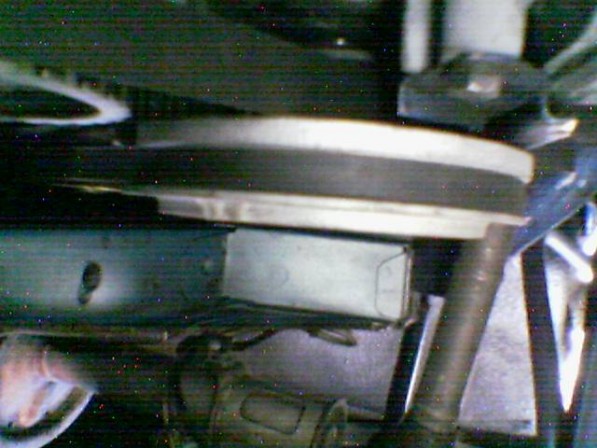

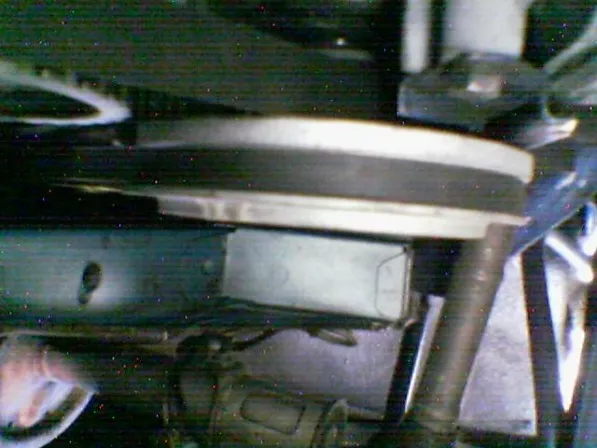

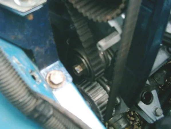

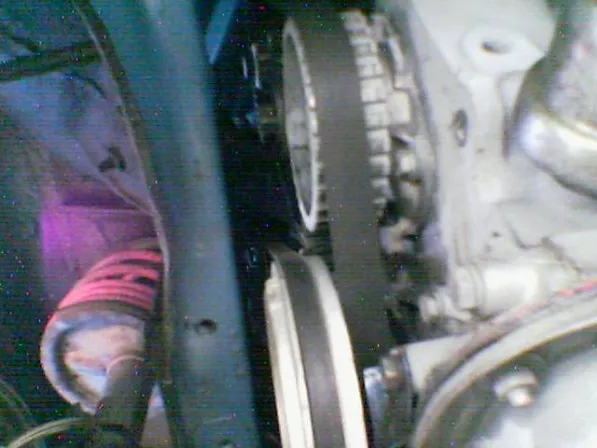

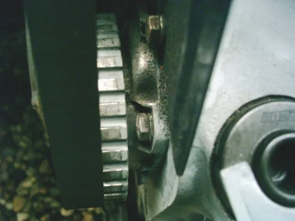

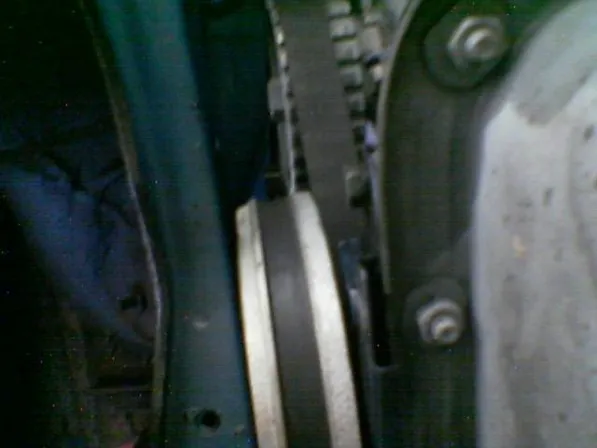

    hier mal ein paar bilder...
  • sieht aber gar nicht normal aus, der riemen ist wirklich kriminell weit aussen.
    das mit dem rädchen................. war ja nur ein gedanke, aber falsch rum kriegst du es eben auch drauf. kam hauptsächlich auf den gedanken weil diese stelle den "standort" des riemens quasi dirigiert. wenn der riemen unten mittig sitzt, dann muss er obenrum auch mittig laufen , geht gar nicht anders, ausser halt wenn eines der räder halt nicht richtig steht.
    also der führungsrand des zahnrades auf der kurbelwelle muss aussen verlaufen, auf der seite des keilriemenrades.
    irgend einen grund muss es ja haben das der riemen so weit rauskommt. oder steht irgendwo noch eine schraube, abdeckung oder ähnliches über?

  • ...und was ist mit der Spannrolle (vom Zahnriemen)?
    manchmal ist das Kugellager dort ziemlich ausgelutscht und durch die Spannung des Zahnriemens steht es dann schräg -> Zahnriemen läuft dann nicht mehr mittig!
  • Bin auch der Meinung das die Spannrolle dran schuld ist.Normal muss aber auch die Keilscheibe den Riehmen bissl führen.
    Zu sehen ist aber auch das der Riehmen normal weiter innen läuft.Sieht man an der blanken Stelle des Nockenwellenrades.
    Mal Spannrolle abmontieren und prüfen
  • hmm...ja....spannrolle ist zwar neu....aber mal alle räder demontieren und nochmal neu montieren....vielleicht ist ja da irgendein rad nicht richtig drauf..... :rolleyes:
  • Sagmal, eiert eventuell irgendnen Rad besonders doll?
    Nebenwelle fällt mir da ein z.b.
    Spannrolle, ist eventuell der Stehbolzen verbogen?
  • hmm...hehe....mein bruder....was würde ich nur ohne ihn machen....
    hat direkt auf anhieb gesehen, das die spannrolle nach oben hin gespannt war....er die schraube gelöst, und nach unten hin gespannt.....und schon läuft der zahnriemen so wie er soll... :D
