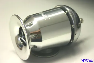

    Aber eine Frage, was für'n Blow Off ist das? Is zwar ned so laut aber der Klang is geil!
  • Was meinst du mit normaler Fahrt glaubst du ich fahr den immer so, der Kackt nur ab weil das Gas zu früh reingeht und das würde mir nicht passieren. Sonst läuft der Einwandfrei mit dem Serienlader. Ist ein Monza Ventil das sieht aus wie eine kleine Turbine ist auch dazu noch sehr laut hörst du nur scheiße wegen dem Lüfter setze bald mal ein paar Videos rein, nur übers Pop Off und Sprint bis 200 mit Gas wenn man es richtig einsetzt.

    Wo gibts dieses ventil? Klang ähnelt dem HKS kann das sein?

  • ja das HKS ist baugleich mit dem Monza ne ich hab ein Novitec Dampfrad drin und da ein Bypass gelegt, so das man es mit einem Schalter und Magnetventil einschalten kann.
