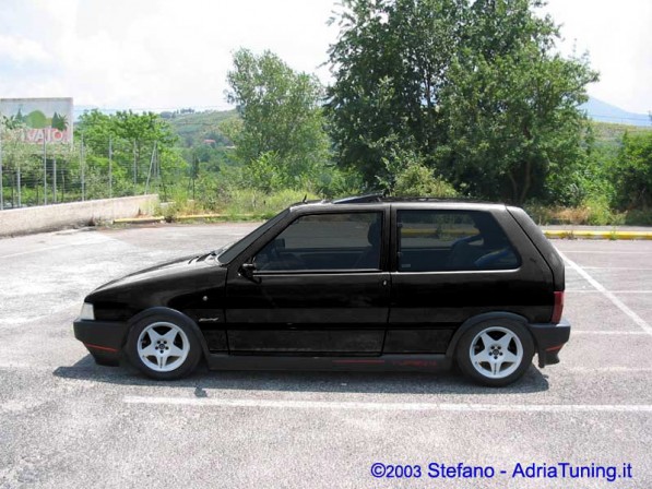

    Jetzt muss der motor in avto gehen und dan wird er neue farbe bekommen.
    Mam bekommt auch -60mm apex federn mit gekurzten dampfern und schwartze scheiben folie.
    Ewas so solte dan aussehen
    Aber ich hofe das ich eine Speedline 14coll felgen bekomme.
