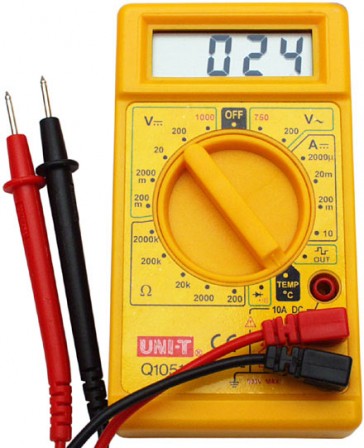

  • Volt --> 12 ;)
    Ampere --> sowas liegt nicht an A holt sich der Verbraucher, die einzige sinnvolle Frage was du stellen kannst,
    wieviel darf ich mir holen und da denke ich so 100-200mA sind kein Stress (helle Led s brauchen so zwischen 20 - 50mA)
    das wären dann immerhin bei den Original Birnchen 1,2 -2,4 Watt und das haben die leicht
    und verdammt leute holt euch sowas ;)
    die kosten wirklich nicht viel!!!!!!!
