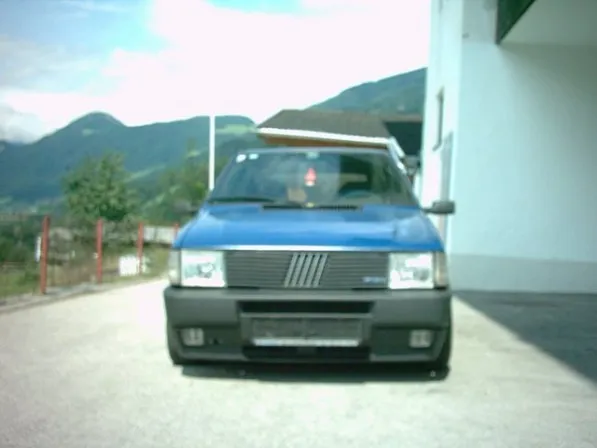

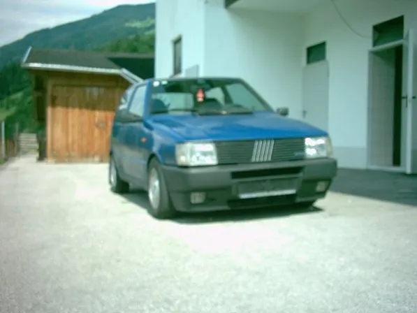

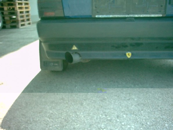

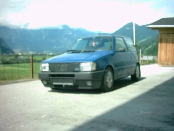

bj86 ein paar daten 1.3 turbo grossen lader dampfrad ladedruck 0.95 bar 5 einschpritzventil verstellbares wasegate ventil abgedrehte schwungscheibe 80/60 fahrwerk von hörmann und komplette supersprint auspuff anlage k&n luftfilter kein dermosthad mehr drin und das lüfterrad bermanend mitlaufend und vom diesel uno den kühler drin laut prüfstand 158 ps das geht schon vmax liegt bei 228 kmh
