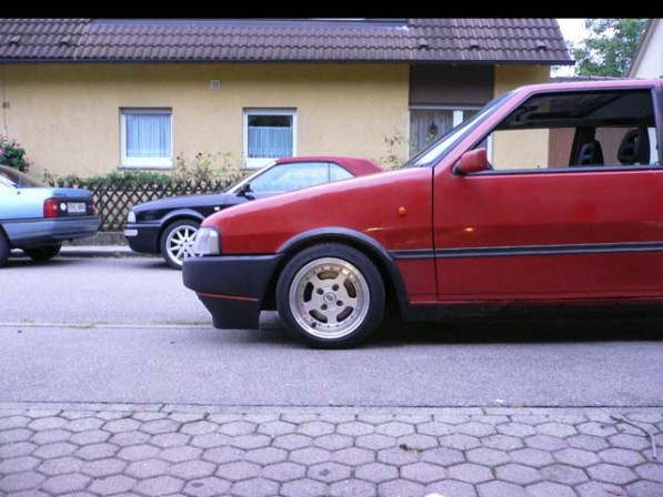

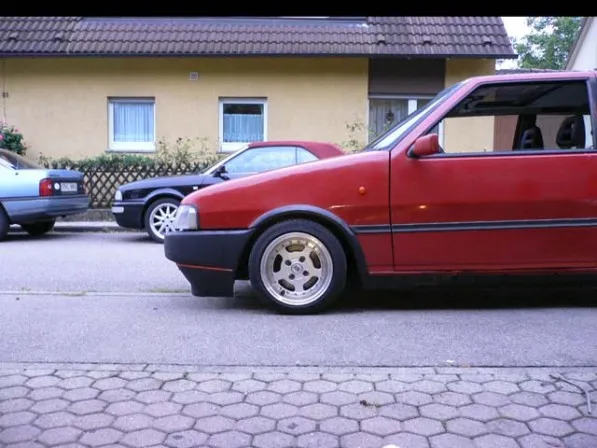

  • was sind denn das für felgen?? :))
    was machst du denn beruflich?
    lg
    serge
  • Acki: Wenn das Ding hier schon rumliegt (gehört meinem Dad), dann kann ichs ja auch benutzen, oder? ;)
    @Fiat Uno Turbo Svizzera: Das sind MOHAG (besser bekannt als RSL-Motorsport) in 7x13 et26

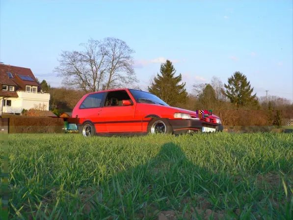

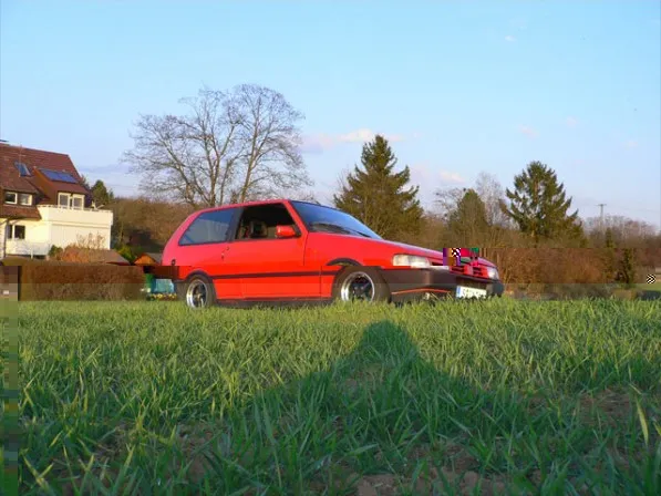

    [Edit 08.04.06] Ein aktuelles Bild:
    [/Edit]
