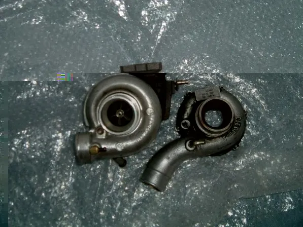

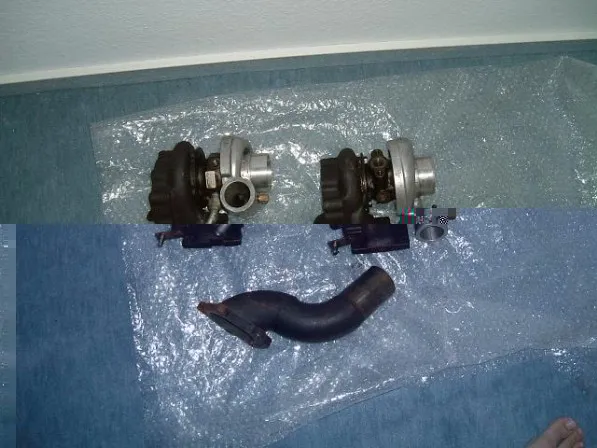

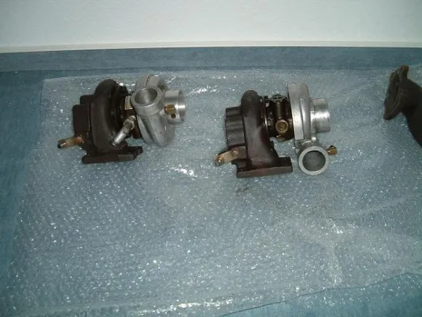

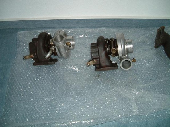

    hab mir bei e bay einen turbolader ersteigert
    weis nicht genau von welchem fahrzeug (diki welches war es) ist von einem 6 zylinder bi turbo gewesen.
    hab jetzt beide hier mit krümmer und knie stück
    für wenig geld bei unter 250€
    die bezeichnung was drauf steht ist abgars seite oh 1/2
    M4 a/r048 garrett b91
    auf dem mittel stück steht auf dem typen schild gareett allied signal 200163 0
    ue0 1 4 5 h
    verdischtergeheuse
    M10 2 airesearch
    weis einer von euch was das jetzt bedeutet

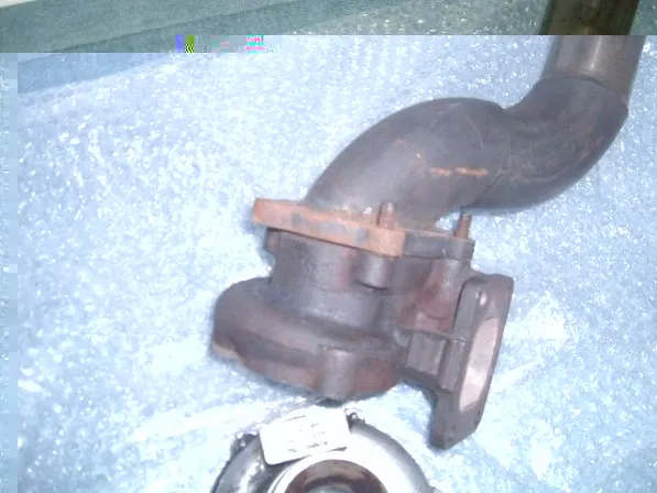

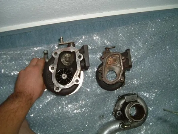

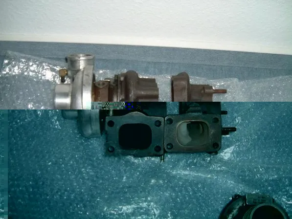

    es passen fast alle anschlüsse das einzige was nicht pas ist der ol rücklauf
    das knie stück von den neuen lader passt an die abgasseite vom racing ohne probleme daraus schliß ich das das vom racing ohne probleme auf den neuen lader geht
    und hier noch ein paar bilder

  • die teile sind meines wissens nach vom omega lotus biturbo.
    krümmer sieht ganz nach dem opel 6zylinder aus!

  • die frage ist was das genau für ein lader ist
    will den anderen nur mit teilen das das ding passt
    jetzt muss ich nur noch schauen ob man den lader auch fahren kann also ob der lader erst bei 5000u/min den vollen druck bringt oder ob es fahr bar ist

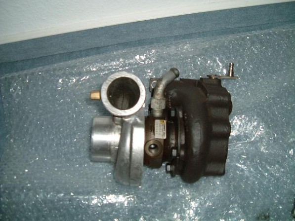

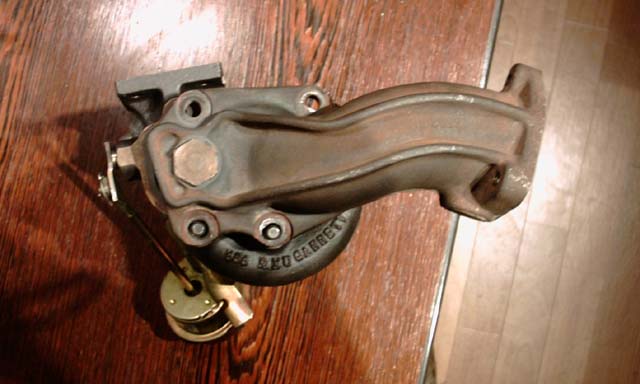

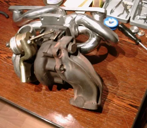

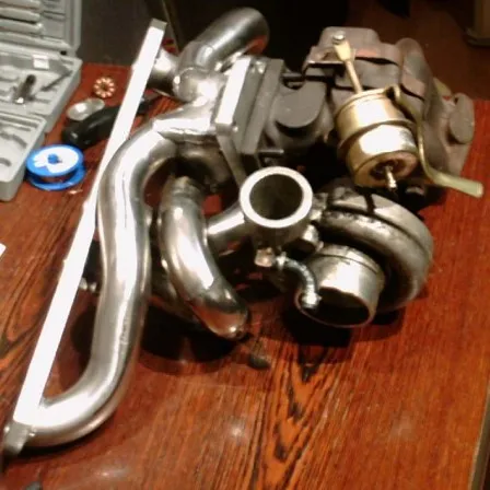

  • hab ihn heute bekommen und was soll ich euch sagen: es passt!! :D
    /edit: ups: erstes bild ist noch vom 300er lader. aber seit versichert: der flansch passt an den 200er lader :D
    also abgasseite passt zum racing und die frischluftseite wird wohl eher auf den 1,3er angepasst werden müssen.
    was mit den öl- und wasseranschlüssen ist weiss ich noch nicht. wird man wohl die von nissan nehmen müssen. der wird auf jeden fall eingebaut, sobald ich mal n hosenrohr vom 1,4er racing find :D
