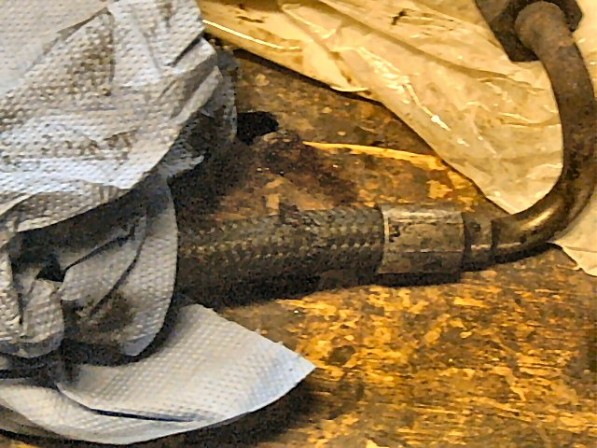

    Naja beim Hochdrehen des Motors ist ein Ölschlauch gerissen... :maul: :maul:
    Ich bin da nach Arbeit auf 180° hin und gleich in die Werkstatt.
    Hatte von Arbeit aus schon chriss nach Rat gefragt wie sowas passieren kann. Tja leider war es wohl doch eigen Verschulden von mir?! ?(
    Der Ölkühlerschlauch schien sich am Anlasser aufgescheuert zu haben. Der andere Schlauch auch gut an der Benzindampfrückführung (die ja jetzt nimma drin ist).
    Hier die Bilder der Schläuche:
    Naja die Typen wollten erst die Schläuche wechseln und haben dabei den Ölkühler geschrottet. Gewinde ausgerissen... naja... jedenfalls wollte der Ochse schon fast Neuteile bestellen... zum Glück kam mein Vater da gerade in die Werkstatt und hat ihm Teile aus unserem Lager vorbei gebracht...
