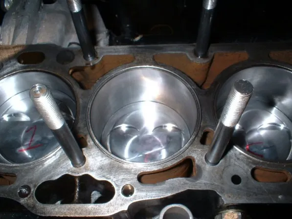

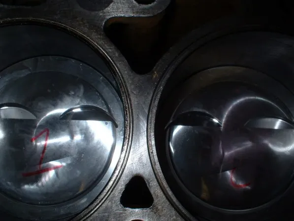

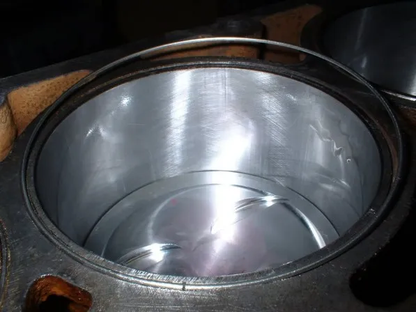

    Hier mal Bilder von einem der seinen Motor neuaufgebaut hat:
    Was eigentlich von der Methode zu halten?
    Er hat dann beim Anziehen irgendwas kaputt gemacht, ich glaube die Stehbolzen oder so.
    Er hatte alle wie Serienangezogen und kam dann auf die Idee anstelle von 90Nm mit 110Nm anzuziehen, bei einem Bolzen gings nicht.
    Sind wohl ARP Bolzen.

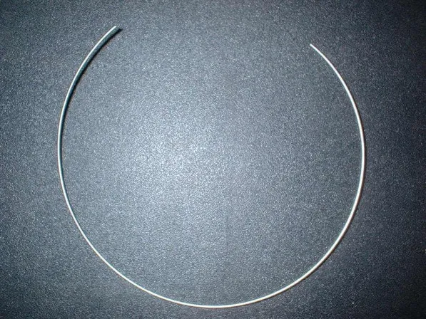

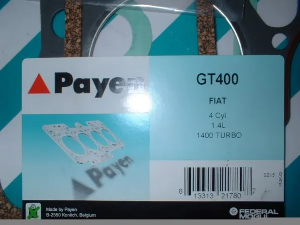

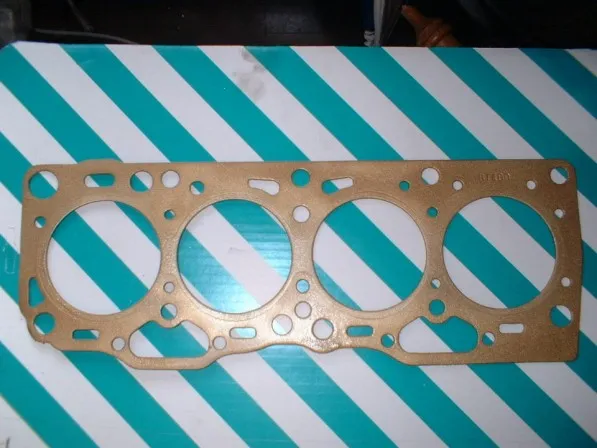

    Hier Bilder von den Schneidringen:
    Hmm wenn ich mir die Kopfdichtung so angucke, da hat er Junge ja ne Standard genommen oder ist die echt was besseres? ?(
  • also diese payen dichtung( dachte du meinst damit die ortschaft in der schweiz :D ) scheint ganz klar standard zu sein. sieht man ja durch die packung hindurch. auch von dem schriftzug "federal Mogul" her zu deuten.
    aber die schneidring ist ja eine andere, einmal die ringe, und einmal dieser braune lappen der halt einfach die restlichen öl und wasserkanäle dichtet.
    kannst du den nicht mal fragen wer die dichtung liefert? da gibts nämlich heftige differenzen im preis.

    Die Jungs dort schwören auf die Dichtungen, einer meinte er hätte die erst bei 1,5 Bar und NOS kaputt gekriegt, vorher konnt er machen was er wollte... soll mit den FIAT Dichtungen wohl anders sein. Diese Payen sollen "kleben" wie hexen sagen se.
    Was hälst von dieser Sache mit den Ringen? 0,8x1,2mm ist des wohl.

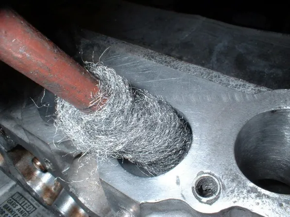

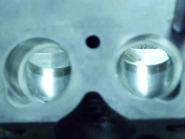

  • Hier, ich find die Idee klasse, weil ich hab mit Stahlwolle rumgespielt, zum Schluß hab ich Schleifaufsätze für'n Dremel genutz :D
    fiat-uno-ig.de/attachment/1830/
    Er sagt übrigens er hatte noch nie Probleme mit der gekürzten Führung.

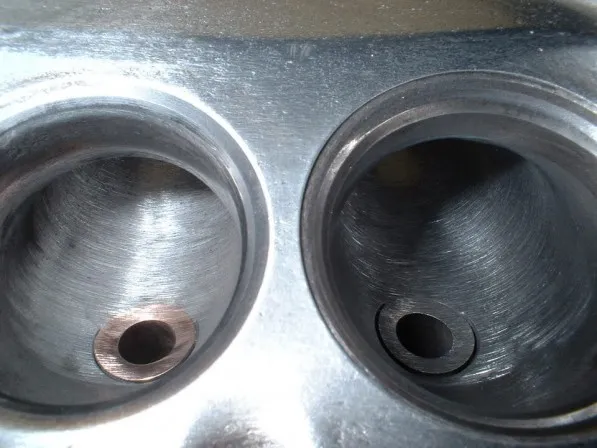

    This is a picture of the ports after I’ve finished them…you can see that the valve guides are cut at the ceiling of the port ….. the rest of the valve guide are still long and I didn’t have a problem with early guide failure previously…….
    I’ve done a lot of work on the combustion chambers and if you compare the picture to a standard head you will see the difference especially around the outside of valveseats….. you can also see that the valveseats have a three angel cut….
    Interessant ist neben dem Ventilsitz der in 3 Winkeln geschliffen ist, das der Kopf trotz 1,5Bar und NOS und allem, Scheiß nicht einen Riss hat, nichtmal in der Mitte?! ?(

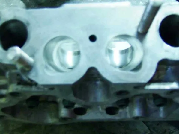

  • also das kürzen der führungen mach ich ja auch, ausser auslass, das risiko ist mir da etwas zu hoch.... kann aber schon halten.

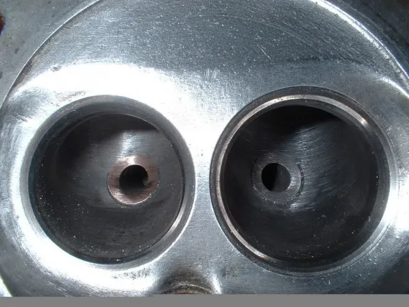

    aber ehrlich gesagt... die kanäle.. ähm, ich mein dass er die führung genommen hat bringt sicher was, aber der rest. der hat ja die rauhe gussoberfläche einfach in eine rauhe oberfläche mit querriefen verwandelt. das hat ja noch nicht mal was mit schleifen zu tun. ?( und gerade damit holt man doch leistung. der kanal muss noch nicht mal wirklich vergrössert werden. einfach feinschleifen !
    so sieht das bei mir aus, ich weiss , die fotos sind scheisse, aber man sieht in etwa was ich meine.
  • Also bei mir hats Spürbar was gebracht. Wie gesagt mit Seriendruck und 15 Zöllern lief die Kiste vorher nur 190, jetzt läuft er an guten Tagen 220 :D
    Hab geweitet und geschliffen. Macht ja sowieso jeder wie er will...
    Denke mal wenn man alles richtig schleift bringt es sicherlich auch noch irgendwas.
    Womit hast du deins so schön geschliffen? :D
