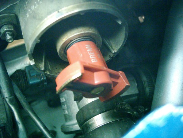

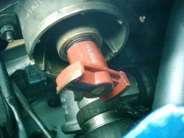

  • Ahh macht gerade klick. Verteilerfinger war richtig da Nockenwelle ne Kerbe hat aber der Verteiler war falschherum montiert...
    jep ;) da muß man erstmal drauf kommen:gaga: :ugly:
