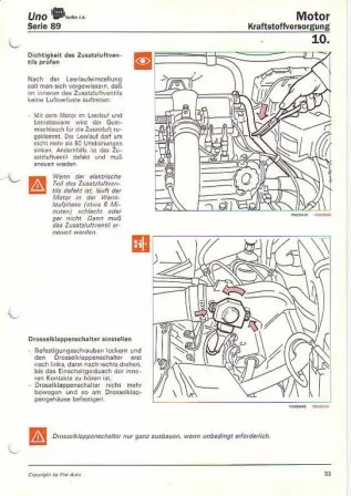

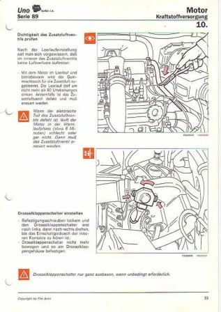

Mal ne ander Frage ,
In welcher Position sollte der Drosselklappenpottig eigentlich sein??? Wenn wir schon dabei sind!!! -
DAnkeschön!!!
Jetzt weis ich bescheid!!!
