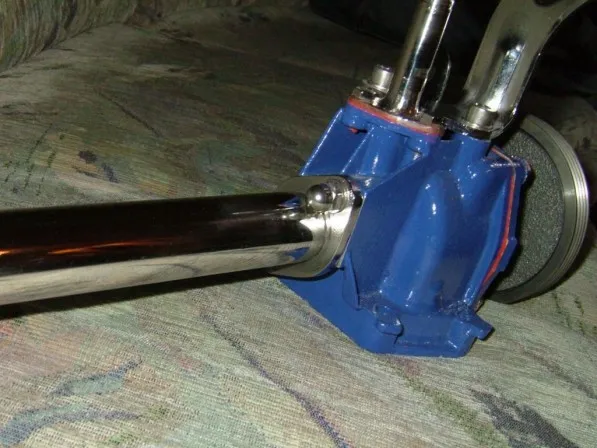

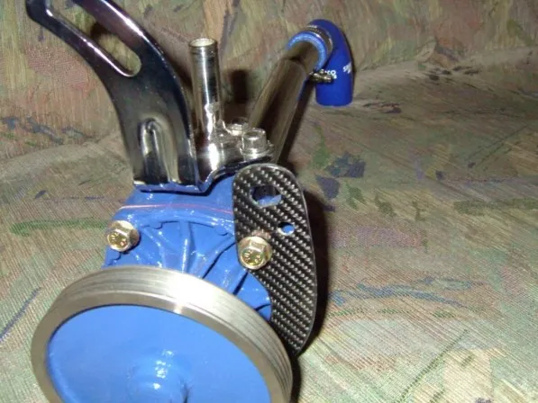

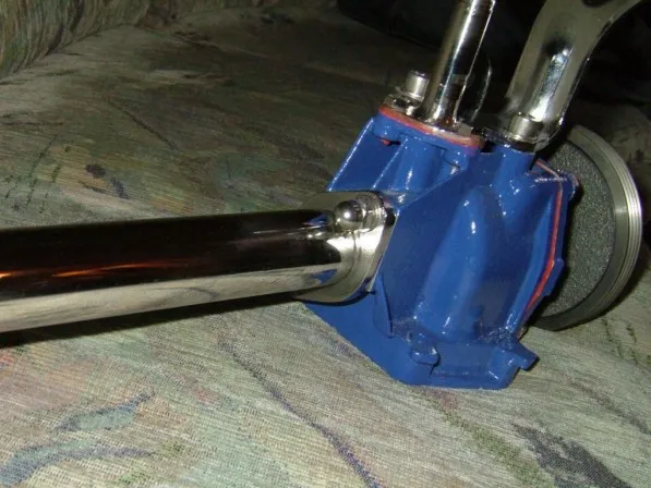

  • Also Zinkspray oder Auspuff-Farbe würde ich dir auf keinen fall empfehlen. Die sind zwar wunderbar Hitzebeständig, aber alles andere als Abriebfest, und wenn du Langzeit ansprichst, dann muss es ja wohl eine weile halten. :] :]
    Für solche sachen gibt es Motorenfarbe. Ist ähnlich oder sogar gleich wie Bremssattellack.........Hitzebeständig, Säure - Ölbeständig und absolut abriebfest da kannst du auch mit dem Hochdruckreiniger dahinter . Durch die sehr glatte Oberfläche im vergleich zu den andern Sprays bleibt der Dreck auch nicht so fest hängen und du kriegst es sehr leicht wieder sauber.
    Den Bremssattellack gibts ja sogar in verschiedenen Farben :D:D
    kann zum Beispiel so aussehen :
    und noch eins :D

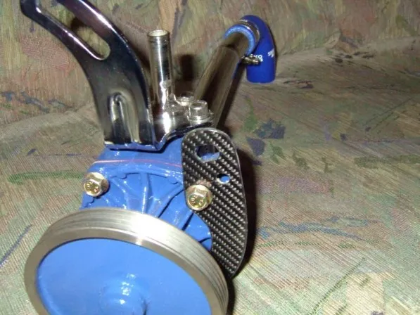

    @Kaktus: Auf polieren habe ich keinen Bock, das müsst eich ja wieder pflegen usw. usf. Gerade das Rohr der Wasserpumpe wo man so schön rankommt wenn der Lader dran ist ;) Ich will die Teile schön anmalen, Bremssattellack ist mir aber zu teuer. Es muss doch ne ordentliche haltbare Variante geben die nicht soviel kostet :)
  • ja der Lack ist schon ziemlich teuer.
    ansonsten wäre die variante nach Motor Papst natürlich auch machbar.
    das mit dem rohr......... naja das ist aus edelstahl, das braucht nicht viel pflege. :]
    ich bin halt irgendwie allergisch auf rostende Teile, da bekomme ich immer einen hohen puls wenn ich rost sehe, deshalb alles rostfrei gemacht. :D

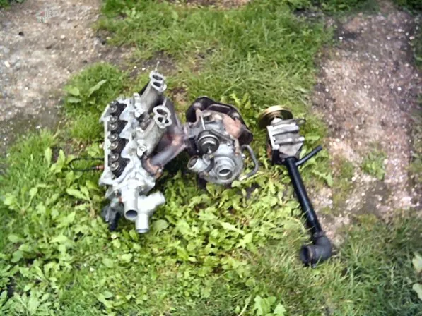

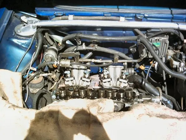

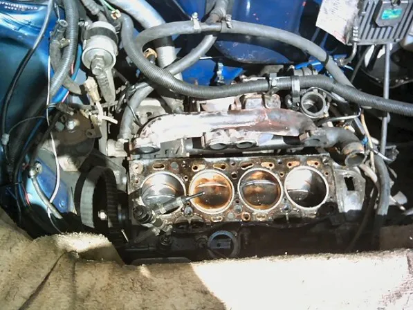

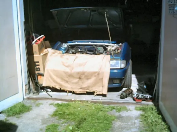

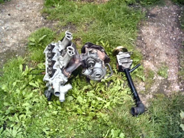

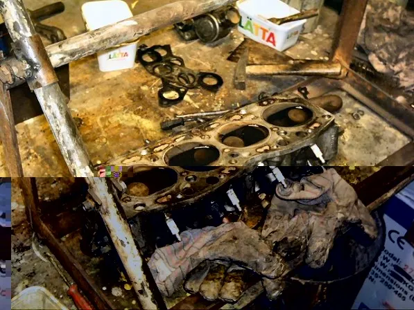

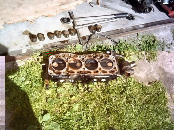

  • Also habe jetzt die ersten Teile abgebaut. Bilder gibts morgen, dann wird geköpft.
    Folgendes ist mir aufgefallen. Als ich den Wagen rückwärts ohne KAT in die garage gefahren habe und dann noch bissel am Gas gespielt habe :D :D :D :D :D :D hörte ich, wenn ich vom Gas ging, beim Abtouren eine Art rasseln. Jetzt richtig aus Richtung Turbolader, also nicht irgendwo im Motorraum sondern Richtung "aus" dem Motor.
    Was kann das sein? Kolbenringe die Sambatanzen?

  • Da wird sicherlich nichts umsonst zerlegt.

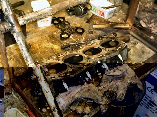

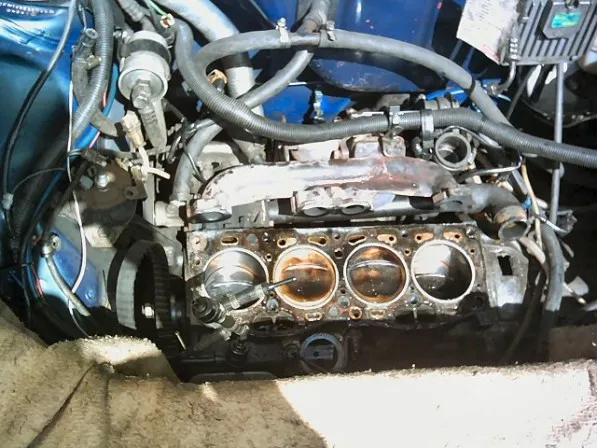

    Im Auspuff/KAT ist ca. 1-2mm dicke Russschicht vom Öl und darauf befinden sich tausend kleine Kügelchen aus Wasser. (mache morgen mal nen Bild davon)
    Kopfdichtung ist defintiv durch. Mir hats ne Ausgleichsbehälter zerissen und den Kühler. Ich mach jetzt alles wieder schick.

    Bilder kommen nachher, hatte mit nem Racing Motor zu tun :D
