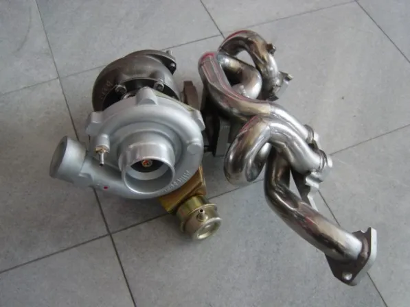

oder ich versuchs einfach mal mitnen 50-55mm rohr und 3mm stärke der rest ist ja nicht so schwer kommt mir vor du hast ja den turboflansch und die länge vom orginal krümmer und mit den rohrn muss ich halt probiern aber ich habe ja ein schönes grosses foto von so einem teil
aber ist sicher eine scheiss arbeit ja ja was mann nicht alles tut für die leistung

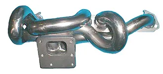

und hier ist sonst auch noch ein bild einer solchen highend anlage:
ja ja hab da schon was im plan das geschehen wird zwar nicht von heute auf morgen passieren aber ich werde mich dahinterklemmen und bemühen soll ja auch passen und funktionieren :]

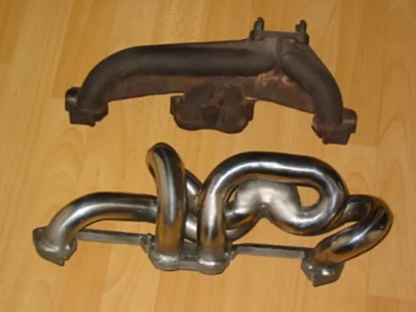

Ich hatte den schon in den Händen. Kostet bei Angelo 600-650 Euro, jenachdem wie die in Italien bock haben. Der Durchmesser der Rohre ist eigentlich wurscht, muss halt mindestens so groß sein wie's Auslassventil sollte nicht größer sein als der Auspuffrohrdurchmesser
Ach ja, das Ding ist um einges leichter als der Serien Gußkrümmer, ist Wahnsinn! Wiegt nichtmal 5 Kilo.
