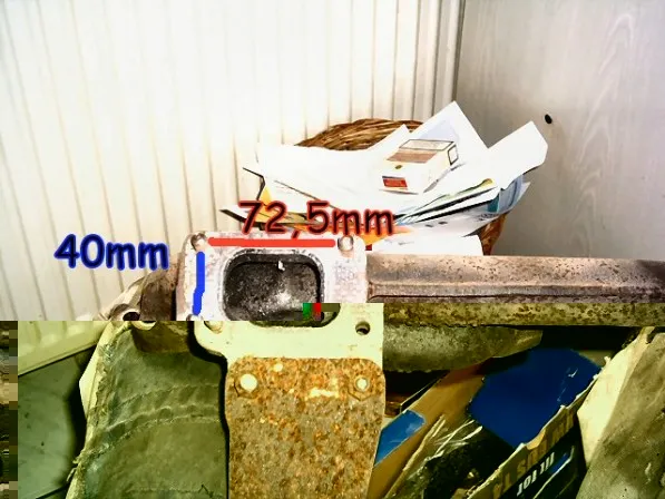

  • moin...also macht mal bitte fotos von dem turboladeranschluss an euren 1.3ern bzw 1.4ern...
    am besten auch die maße dazu schreiben. (breite, höhe, schraubenabstände, Lochdurchmesser)
    danke...

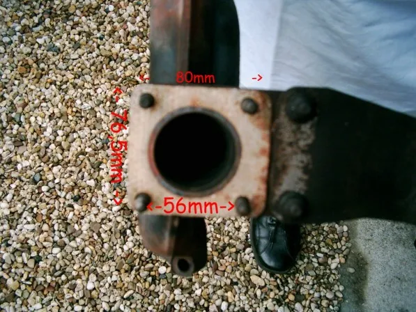

    edit: hier der vom 1.3er turbo
    die bolzenabstände sind horizontal - und vertikal | gleich also 56mm
    hat denn keiner mal ein bild?!?!?
  • kommt die tage von mir nach kann aber noch ne gute woche dauern!!!
    wie hast du die bolzenabstände gemessen von der mitte bis mitte oder??
  • ja bolzenabstände sind von mitte bis mitte!
    aber du fährst ja auch nen 1.3er....wirst dann wohl den selben anschluss haben...
    brauche mal ein bild vom 1.4er turbo mit maßen....
