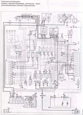

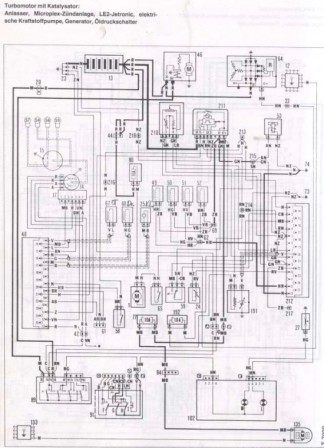

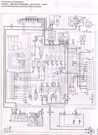

  • Hab noch nen Plan gefunden, der muss wohl mal untergangen sein ;)
    Ideal wäre jetzt so'n Bild wie am Anfang wo Schematisch alles dargestellt ist was die Mikroplex betrifft :))

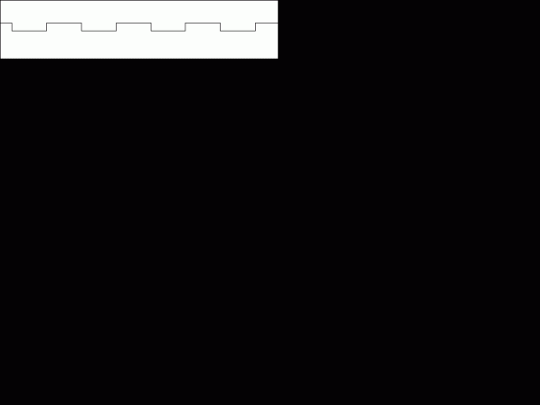

  • Hab mir den Text mal genau angeschaut und mir so'n bissel übersetzt.
    Also, das ist das der Spannungsverlauf der Einspritzdüsen (gemessen an den Steckern der Düsen):
    Da die Jetronic auf Masse schaltet usw. usf. und das über nen Resistor läuft schaut es so aus:
    Du das ändern des Resistors (verkleinern!) verlängert man diesen Prozess.
    Dann läuft das ganze Wohl noch durch nen Einstelligen Addierer:
    Das ist die Kurve der Schließzeit für die "normalen" Drehzahlen.
    Durch einen anderen Resistor kann man die verkürzen.
    So kann's verstehe ich es noch nicht... muss ich mal auf mich wirken lassen wenn ich es einwandfrei übersetzt habe ;)
