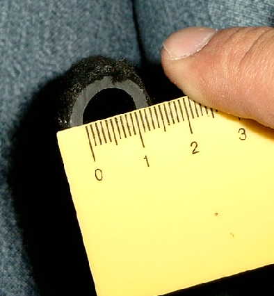

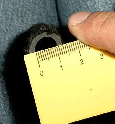

    normalerweise darf ja jetzt nichts mehr schiefgehen. Hoffe wie gesagt nur, daß die Pumpe dann den Mund hält. Bei ebay habe bis jetzt so etwas nämlich noch nicht gesehen, da sind meistens nur die für den Uno 2 drin ( die im Tank sitzen ). Und neu ist so etwas schon ganz schön teuer. Mit dem Druck, das kann ich mir gut vorstellen, wenn da so 35 Liter ( kg ) auf so einen kleinen Schlauch drücken.Mit den Benzinschläuchen, das müßte klappen, werde in eine Autowerkstatt am WE fahren und dort eine Bühne bekommen. Die haben so was in Meterware liegen. Kommt halt noch drauf an, welchen Durchmesser die Schläuche haben und ob diese dann vorhanden sind. Wenn Du den Durchmesser weißt, kannst Du ja noch mal kurze Info geben. Also vielen Dank noch mal und bis die Tage.
  • okay ich schau mal gleich nach. Ich weiß nur, dass ATU die nicht hat, weil die irgendwie nen ziemlich dicken durchmesser haben, der nicht gängig ist.
    Dürfte noch irgendwo n schnippel rumliegen haben, ich halt mal das Lineal dran

    Bittschön:
    //EDIT2:
