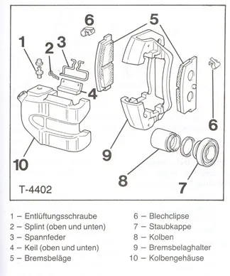

Naja die Federn sind halt wichtig, wenn die im Sack sind dann fällt der Spaß raus. -
Hast mal n Bild auf der man die Federn gescheit sieht??

Hast mal n Bild auf der man die Federn gescheit sieht??Könnte ja eins machen, aber weißt ja... ich warte immer noch auf Bilder.
Das sind so Metallklammern sag ich mal. Die werden oben und unten auf den Bremsbelag geschoben. Ohne die fällt der Belag raus sobald er sich etwas abgenutzt hat.

O.K.,die Klammern sind drin

Die Nr. 6 ist die Anti-Klick-Klack Feder und hat keinerlei Funktion (abgesehen vom Anti-Klick-Klack).
Ja,sind alle Teile dran!Bei Nr.6 bin ich mir net sicher,aber scheint ja doch net so wichtig zu sein
