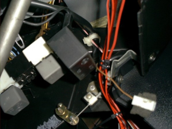

Hier ist das ZV-Relais des Turbo (unter dem Lenkrad)
Gemeint ist das große schwarze ganz rechts. Erkennbar an dem zusätzlichen Anschluß eines Kabels.
Aber so einfach nur mit Wechsel des Relais ist's nicht immer. Ich bau mir gerade eine neue mit Funk ein (Fahrerseite ist fertig) und das gelieferte Relais ist genau das gleiche wie das alte in meinem Uno. Zusätzlich ist ein Empfänger dabei, der an einem Kästchen angeschlossen wird und dieses wiederum zum Relais führt. Also da musst Du aufpassen!
