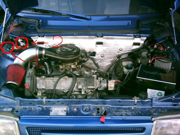

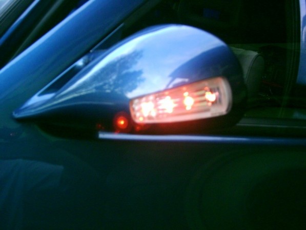

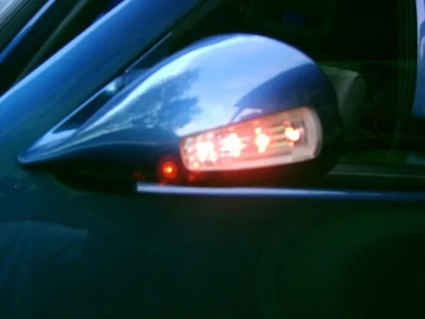

  • So dank eurer Hilfe ist das entstanden liebe Leute
    Ich bin so happy das die Blinker nun endlich funzen. Sind richtig angeschlossen und funzen auf beiden Seiten tadellos.
  • kannst da mal nen Tut machen ?
    weil würd mich interessiern wie dus angeschlossen hast =)

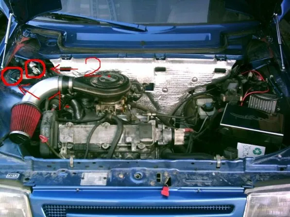

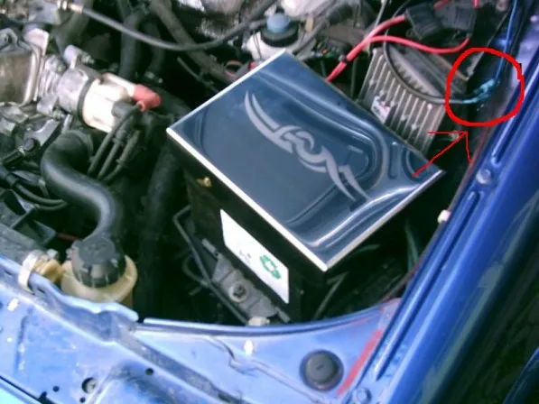

  • Was bitte ist ein Tut? Ich kann dir ein paar Bilder zeigen wo ich es angeschlossen hab
    Da ich keine Seitenblinker in den Kotflügeln hab konnt ich die original Stecker (Nummer 2) nehmen und links und rechts mit speziellen Verbindern (Nummer 1) die Kabel verbinden und innen An die Kabel der Spiegel anschließen. Dann funzt alles :D
