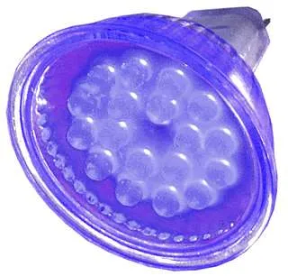

  • ich hatte (bis vor meinen Brand) zwei weiße LED Strahler (hatten glaub ich jeweils 18 LEDs) verbaut
    machen echt ein geiles
    und wirklich ausreichendes Licht
    waren in diesem Mittelkanal vorne eingelassen da ists schön tief
    und befestigt hatte ich es mit so extrig dafür gedachten Befestigungsmaterialien
    das war dann auch noch ne hübsche Blende drumrum
    für meine neue Decke habe ich wieder das gleiche geplant
    nur diesmal in einer Linie durch das ganze Auto
    sprich wie sone Landebahn einmal in der Mitte des Autos durch von vorne bis hinten :]
    ich rechne mal mit 6-8 Strahlern
    aber alle einzeln gesteuert und per Poti dimmbar

  • solltest du dich im Endeffekt denn für die LED Spots entscheiden
    welche ich wirklich empfehl
    sau geile optik, super Licht, hat kaum jemand :D
    dann mach dir zuerst ordentlich Gedanken zur Ansteuerung
    ansonsten bisst da ganz schnell mit ein paar durch Tests zerstörten Strahlern übersäht
    nur ein paar Beispiele bzgl. LED`s
    da das Innenlicht Masse gesteuert,
    solltest du die Strahler nicht einfach in Reihe dazuhängen
    denn hast du z.B. noch Fussraumbeleuchtung übern Türkontakt geschaltet
    dann sind deine Strahler im nu komma nix
    durch
    hier empfehle ich ne elektronische Schaltung welche gleichzeitig auch noch z.B. das Dimmen übernimmt
    oder ganz billig und einfach ein Relais verwenden
    (klackt halt dann immer ganz Leise)
    wenn du mehrern Strahlern arbeitest
    dann solltest du sie nich in Reihe schalten
    sondern alle parallel
    (wäre aber bei Halogenstrahlern das gleiche!!)
