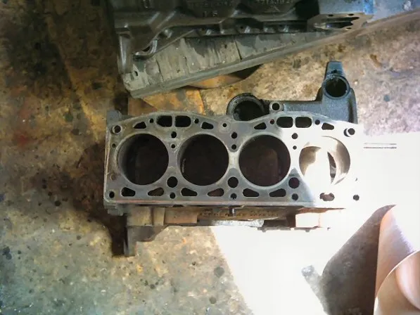

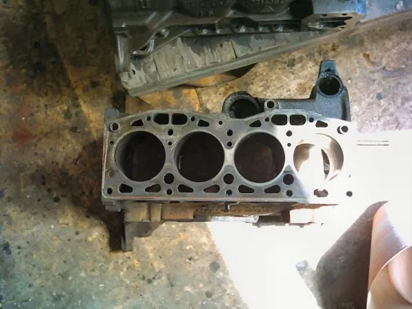

1.3T aufbohren auf 1.6T der Blockvergleich
  • 1.3T ohne Kopfdichtung:
    1.6 ohne Kopfdichtung:
    Unterschied, am 1.3er sind bei den Wasserkanälen so ne Art Brücken zur Laufbahn.
    Interessieren aber nicht, da die Kopfdichtung da ehh drüber ist und dort keine Löcher sind.

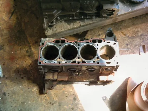

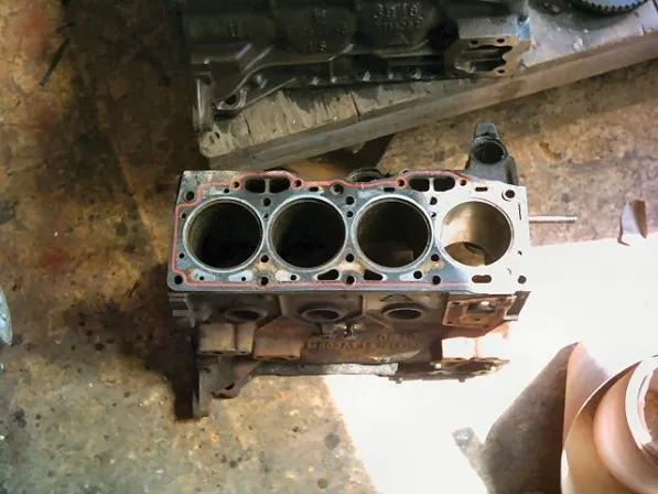

    1.3T mit 1.6 Kopfdichtung:
    Klar was ich meine? :D

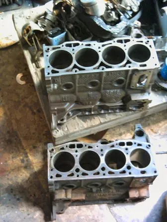

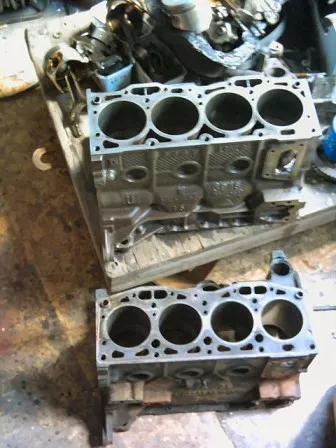

    Hier nochmal beide Blöcke nebeneinander:
    Maße sind alle gleich oder ähnlich. Ich sehe also kein Problem darin den 1.3er Block von 80er Kolben auf 86er Kolben aufzubohren.

  • Ich lasse den 1.3er nicht aufbohren, hab ja nich die Geldscheiße (175 Euro Bohren und Hohnen). Aber ich habe jetzt mal Bilder gemacht da es immer heißt die Wände würden zu dünn werden, aber der 1.6er scheint ja auch nix weiter als nen gebohrter 1.3er zu sein, mal übertrieben gesagt!
    Ich mach den 1.6er weiter. 16V Kopf kann man vom Marea nehmen, der Block ist dem Tipo Block sehr ähnlich (Kanäle sind gleich, das ist wichtig) aber das checked jeder Dorftüv das das nicht Original ist ;)
    Jedenfalls müsste man bei der Methode nicht den Motorcode umändern, damit man Stressfrei TÜVen kann. Jaja ich weiß ist illegal, aber ob nun Steuerhinterziehung oder beim Motorüberholen "ausversehen" den falschen Code einzumeißeln ;)
  • maße sind wirklich gleich? abstand zu den ölkanälen auch? sieht da eng aus.
    falls ja würde ich mit meinem motorbauer reden und aufbohren lassen was geht.
    175€, taschengeld.
  • Ja Kopfschrauben sind auch gleich. Kann auf den 1.6er Block alle OHC Köpfe montieren. Geht auf den 1.3er Block auch.
    Subjektiv würdeich sogar behaupten das die Dichtungen alle gleich sind, nur Kopf ist halt anders. Wobei das auch gar nicht so schlimm sein soll wie ich gehört habe aus der VW Ecke. Die haben da vom 1.6l bis 2l wohl die selbe Kopfdichtung. Ist die Bohrung halt zu groß, soll wohl nich stören?!

    Hab ich auch gedacht...aber schau dir mal einen 1.4er Racing Block im Vergleich zum 1.6er an...dann weeßte was ich meine. Deswegen ist der original 1.6er mit Sicherheit die beste Basis.
    Aufbohren bei Turbomotoren an sich halte ich sowieso nicht gerade für optimal...naja...kommt halt drauf an was man machen will...wenn man z.B. einen 1000er Sauger hat, ist aufbohren sicher der beste Weg.
