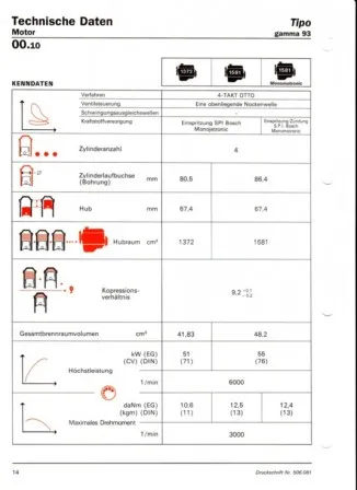

Motordaten (Maße) Tipo 1.6er Motor

    Mann mann...die ganzen alten Bücher verstauben schon bei uns im Lager...war gar nicht so einfach das auszubuddeln *ggg*
  • Hmm mein Motor hat bei 86,6 schon ganz schön Abweichungen... hmm... gib mal die Seite wo die Maße für die Zylinderwände stehen bitte! Danke :sauf:
    Am besten auch gleich die Seite wo noch die Ventilsachen stehen! :anbet:

  • Welche Maße brauchst du genau?
    Gerde bei den Ventilen/Ventlisitz/Nockenwelle gibt es bestimmt 100 verschiedene Werte für Bohrungen, Spiel etc. pp.
    Sonst müsste ich fast das ganze Buch einscannen...sind bestimmt über 5 Seiten nur Zahlenwirrwarr ;)
    Zylinderwanddicke kann ich dir morgen früh durchgeben...
