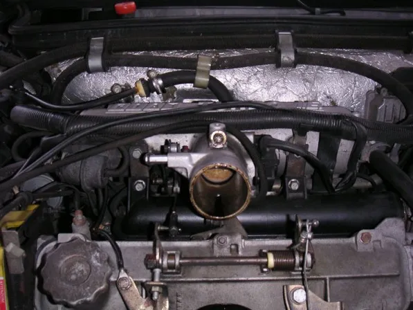

öl vor der drosselklappe!!!
  • ist das normal, dass ich da soviel öl vor der drosselklappe habe?
    ich sag dem jetzt einfach mal viel, aber schaut selbst!!!
  • denke mir sowiso seit einiger zeit, dass der turbo evtl. druch ist.

    Ne Spaß beiseite, Öl vor dem Lader kann viele Ursachen haben, kann auch von der Kurbelgehäuseentlüftung kommen, weil sie zu ist (und es aus dem Lader drückt).
  • habe das mit der entlüftung ein bischen verbessert, muss dort aber ein neuen schlauch ziehen, der ist schon so zermatscht der lässt sich fast nicht mehr richten geschweige den den knick rausdrehen...
