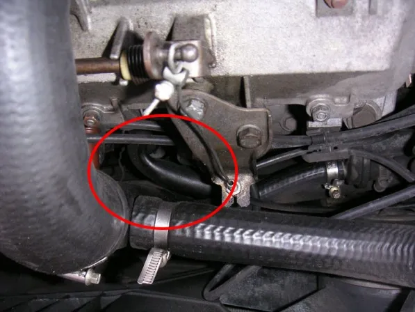

    aber beim lmm wegnehmen hab ich diesen schlauch entdeckt, der nach dem lmm weg geht:

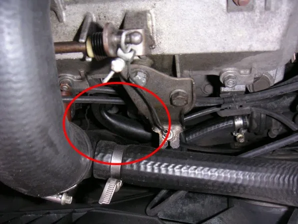

    und hier mündet dieser schlauch in den motor, der ist bei mir aber so komisch geknickt:
    jetzt möchte ich mal wissen wozu dieser schlaucht ist?
    und zweitens ob ich das so einrichten muss, dass der nicht mehr so ein knick drinne hat??
    wahr bis jetzt immer so!! gefällt mir garnicht aber nimmt mich wunder was ihr meint also bitte um kommentare.
  • Bild 1 ist der schlauch der von der kurbelgehäuse entlüftung an den lmmschlacuh dran geht
    bild 2 ist der zusatzluftschieber schlauch. :bier:
  • ne nee der zusatzluftschieber schlauch ist auch am fallrohr
    dran oder? aber dieser hier geht direkt in den motor, schau mir das die tage noch mal an?
  • ups habe den dünnen gemeint sorry der den du da meinst ist auch von der kurbelgehäuise entlüftung
  • mh doch
    schon überschüssige gase werden darüber wieder mit verbrannt und überschüssige drücke können dort entweichen.

  • Mach den Schlauch mal so das man ihn sieht und mach nen Bild.
    Das Saugrohr kannste ja rausmachen, und an der Kurbelgehäusentlüftung der Schlauch ist nur hochgeschoben.
  • ok hier ein bild wie mans besser sieht, bin gerade am schrauben also sozusagen real time brauche dringend ne antwort, was ich jetzt damit anfangen soll?

  • was kann dies für fehlfunktionen hervorrufen??
    //edit 02.05.05 :
    so habe den schlauch nun gewechselt, habe bis jetzt noch kein unterschied bemerkt,
    aber bestimmt ein mögliche fehlerquelle ausgeschaltet :D !!
