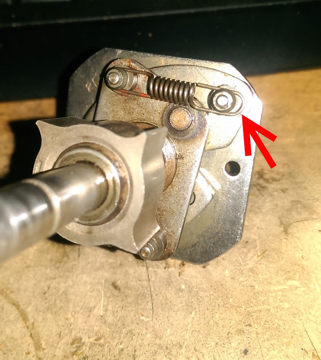

    Zwei Sachen gefunden die, wie ich denke, nicht i o sind. Dazu die Fragen.

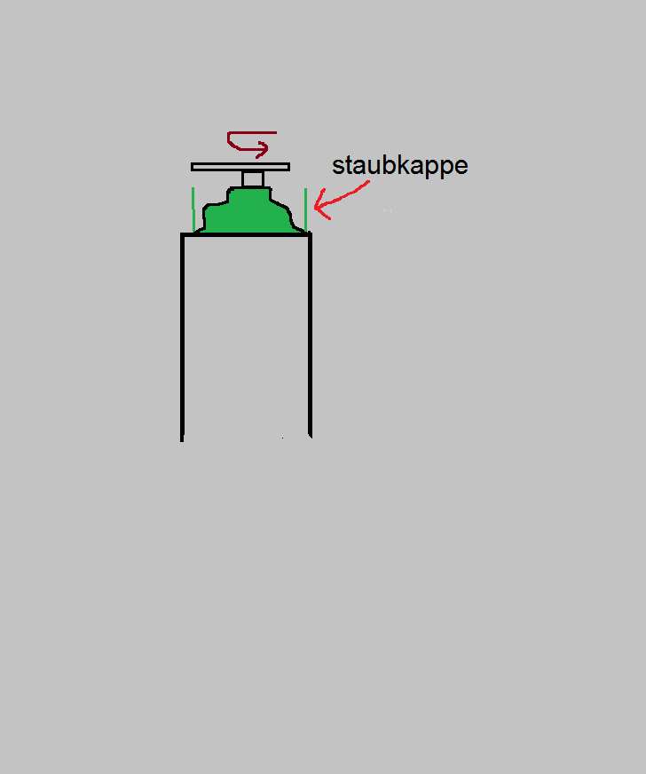

    -Staubschutz kappe. Sitzt zw. V Finger und Hauptgehäuse. Habe die Vers. mit diesen 4 Stegen auf der Kappe selbst.
    Es fehlt einer, ist abgebrochen. 1.Frage: Ist das wichtig und wozu sind diese Stege überhaupt da? (skizze)
    -Fliehkraft regelung. Für die Austellmassen sind bei mir zwei VERSCHIEDENE Federn verbaut !? ----Siehe Bild.----
    Da sieht man die untere Feder zwar nicht, aber die liegt normal an beiden Endpunkten an.
    Massen sind hier eingefahren. Und jetzt diese obere Feder?!
    Wer kann mir etwas dazu sagen? Kennt das jemand, hat FIAT sowas damals verbaut?

  • das mit der staubkappe ist im prinzip egal. da könntest du auch ohne fahren.

    da mit den federn ist normal. da sind oft unterschiedliche federn drin.
