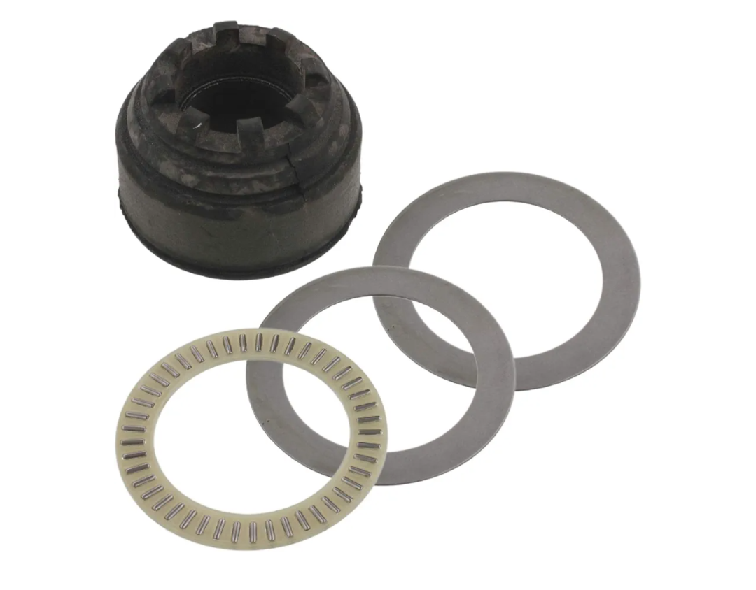

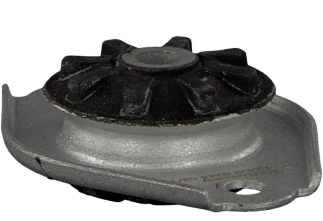

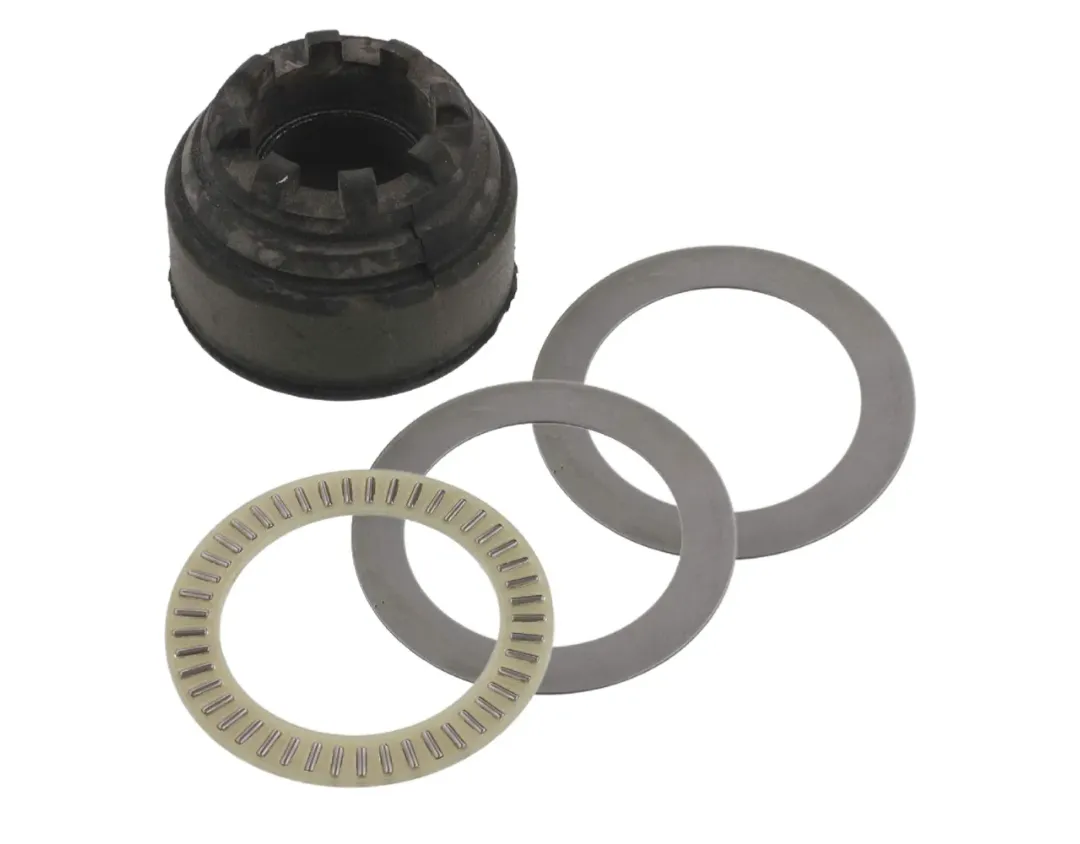

  • Sind das die richtigen für Vorne und hinten?
    Und welche Länge sind die Schrauben die du aufgezählt hast? Weißt du das zufällig auch? 😃
    Vielen Dank schonmal.
  • das sieht beides gut aus :thumbup:
