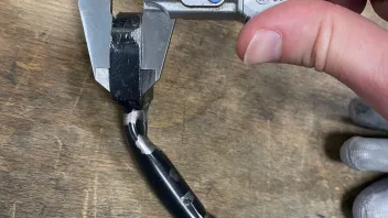

Leider ist mir bei reinfahren in die Garage ,das schaltgestänge abgefallen und am Bordstein hängen geblieben
Jetzt ist das Gestänge krum
Kann mir da jemand helfen

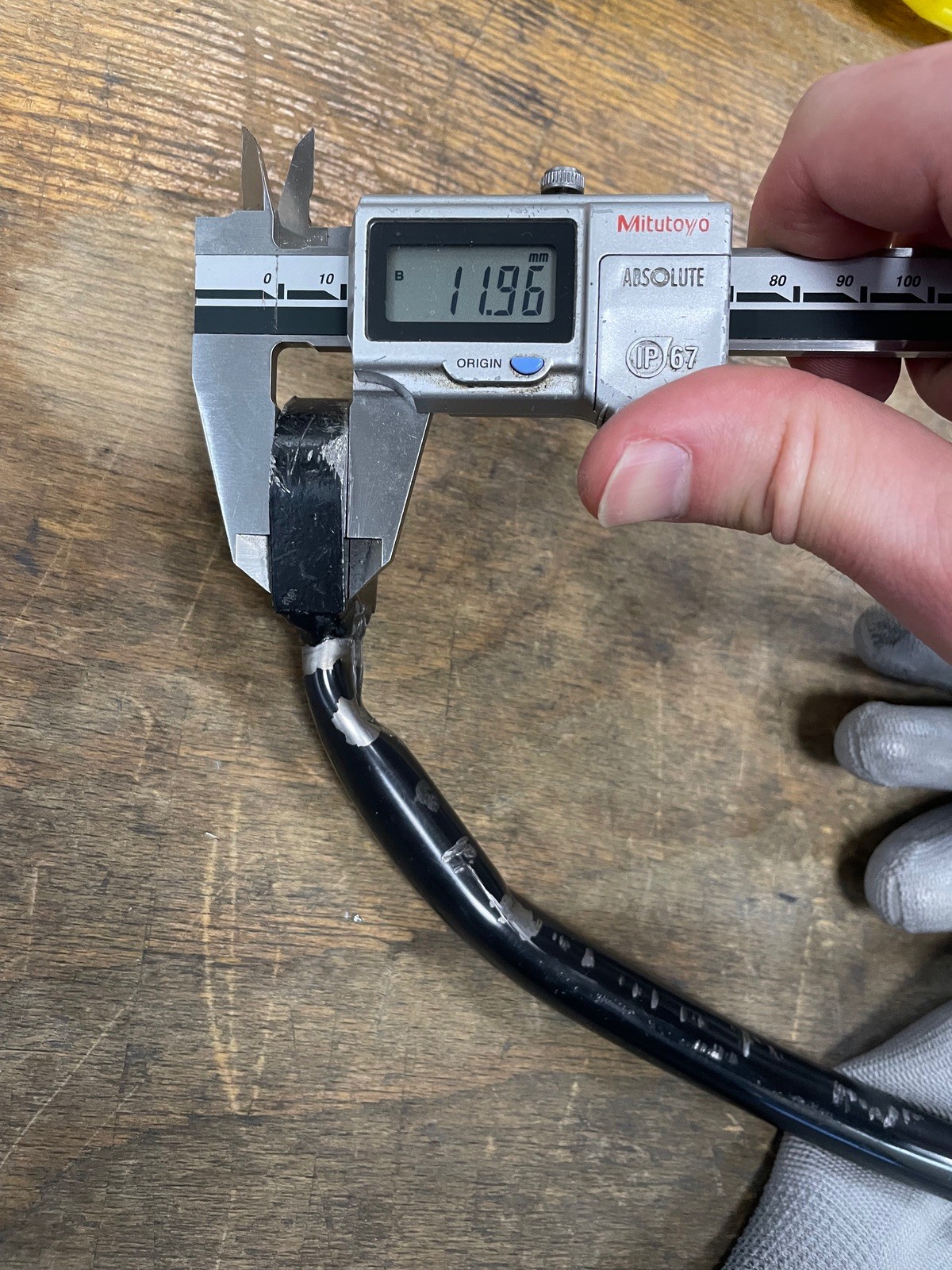

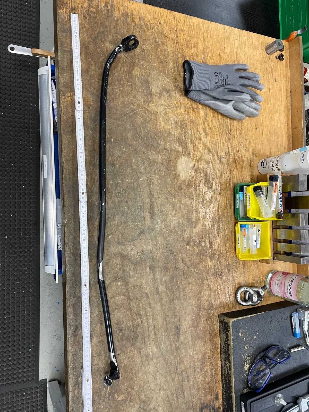

das wird die lange stange vom schaltknüppel zur getriebeumlenkung sein.
Ist mir auch mal abgefallen und verbogen
ab in den schraubstock und mit einem Hohlrohr übergestülpt wieder gerade biegen.
... oder so
Die lange stange hane ich neu auf Lager
Danke dir 😊
Doch dass wäre schon fast kriminell, das Gestänge zurück zu biegen.
Die würde brechen , so wie sie verbogen ist.
