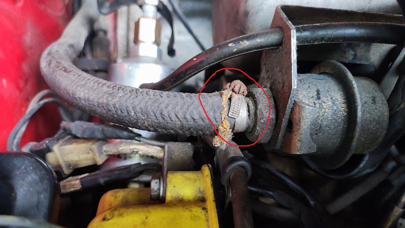

    nachdem der MK2 vom Verkäufer meines MK1 letztes Jahr vor seinen Augen abgebrannt ist wäre mir beinahe das Gleiche passiert =O

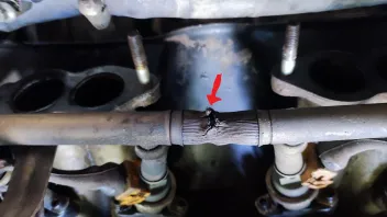

    Zuletzt war der Tank immer relativ schnell leer, aber keine Pfütze unterm Auto ?

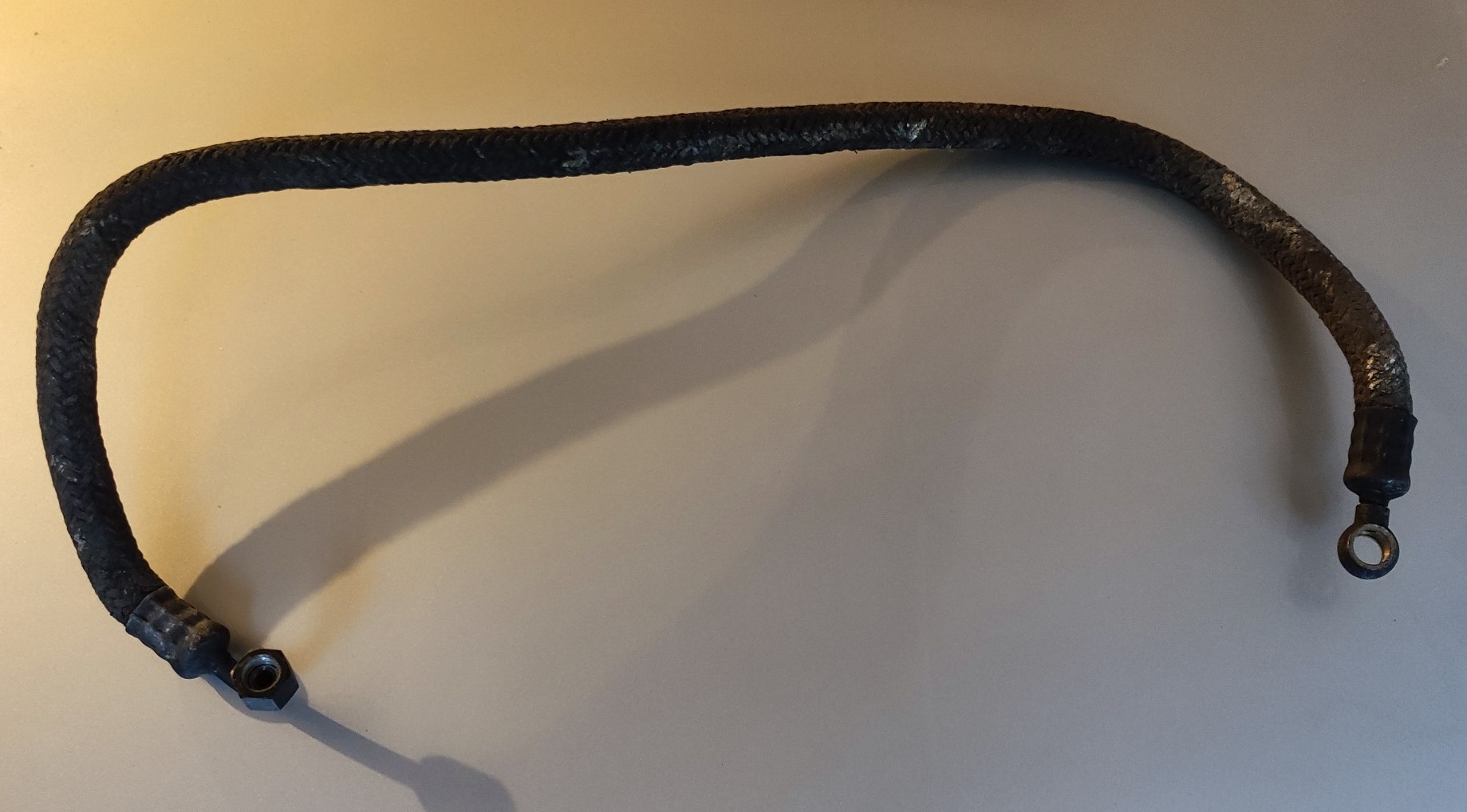

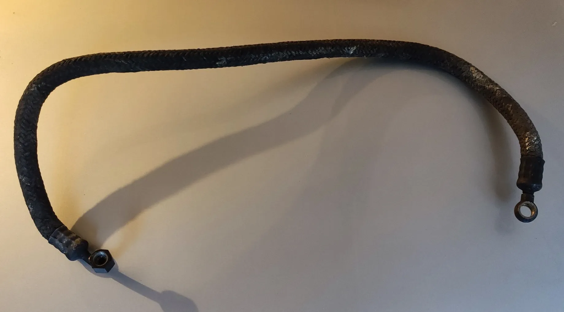

    Und der Uno hat vor Allem aus dem Motorraum sehr nach Benzin gestunken, jetzt hba eich die Ursache entdeckt- die 37 Jahre altren Benzinleitungen :bash:
    Alles was Gewebe aussen hat ist schon ewig nicht mehr Kraftstoffbeständig gegen die aktuellen Spritsorten wie die lange Leitung
    Wie man sieht wurden die Teilweise schon einmal "professionel" repariert :maul:

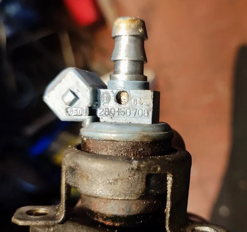

    Die vom Einspritzrohr/Rail zu den EV´s sind jascheinbar verpresst, wie habt ihr das gelöst, gibt es fertige Lösungen? :anbet:

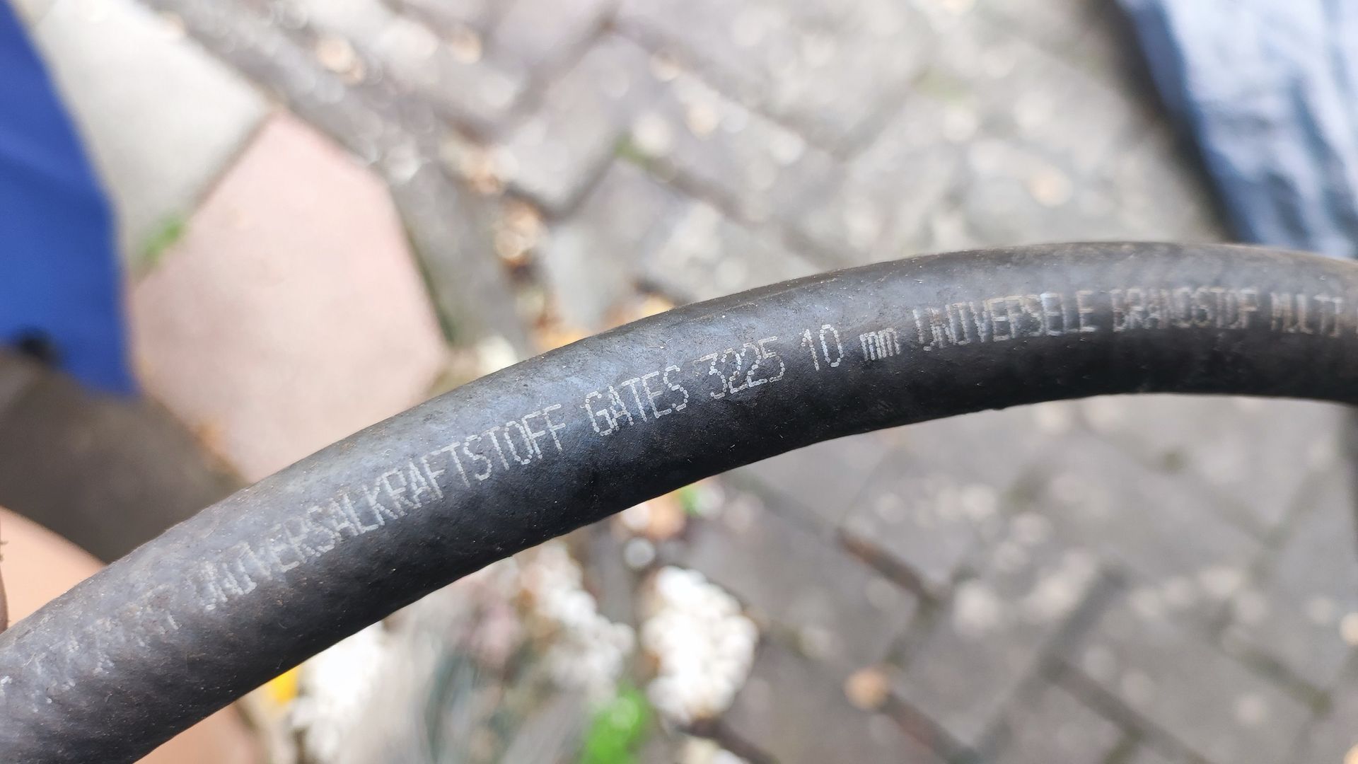

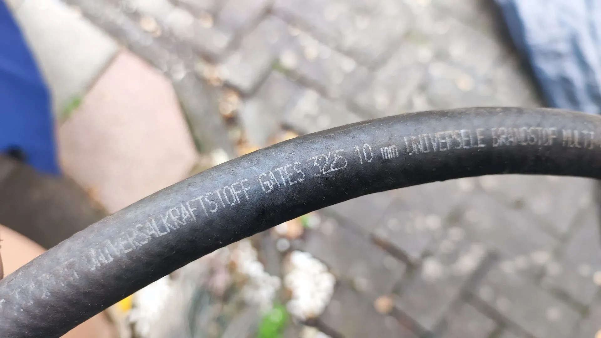

  • Also wenn du Empfehlungen aussprechen kannst - auch speziell für Ethanol wäre das super!

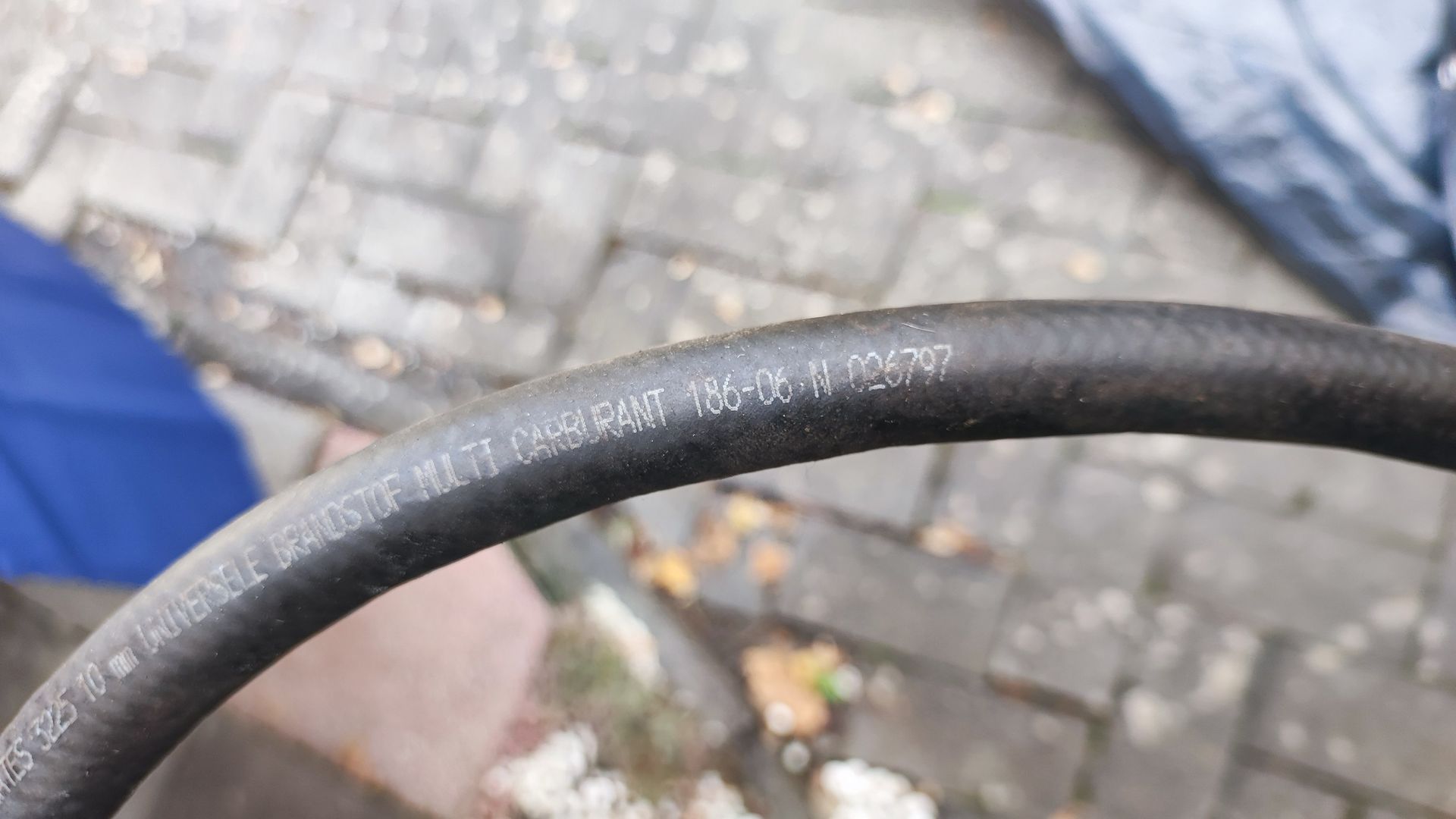

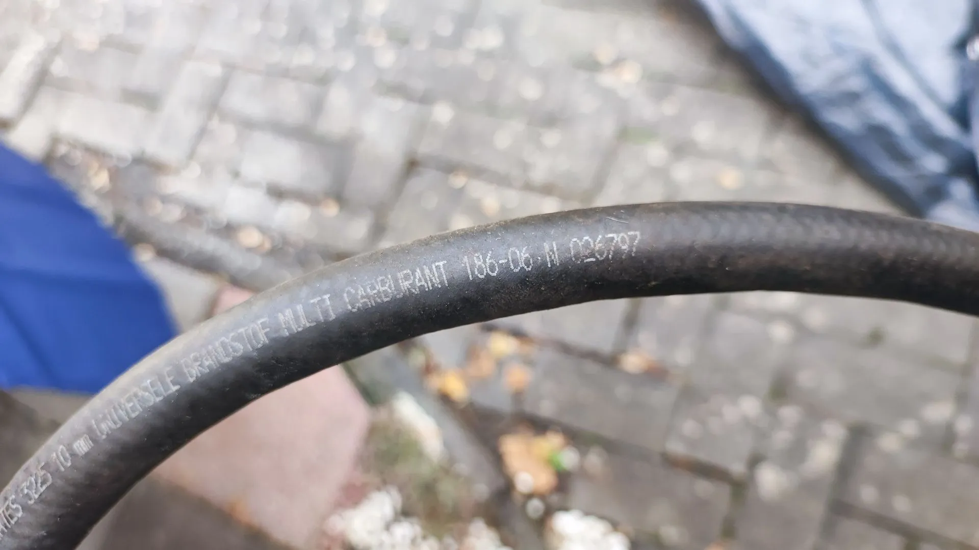

    Die Benzinleitung von Gates ist speziell für "Flex- Fuel" , also alle möglichen Ethanolmischungen ausgelegt.
    Ich farge morgen auf der Arbeit nochmal nach bis zu E100.
    Soweit ich lesen kann ist die Bezeichnung:
    GATES 3225, 186-06 N 026797

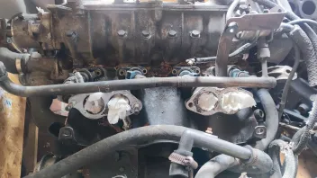

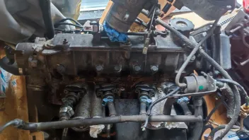

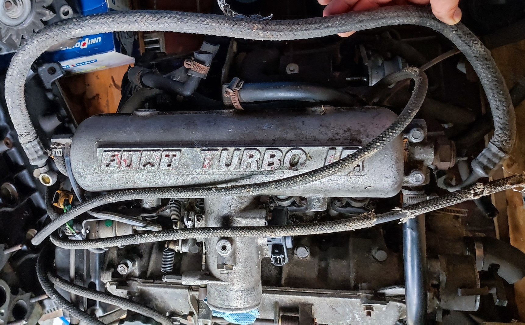

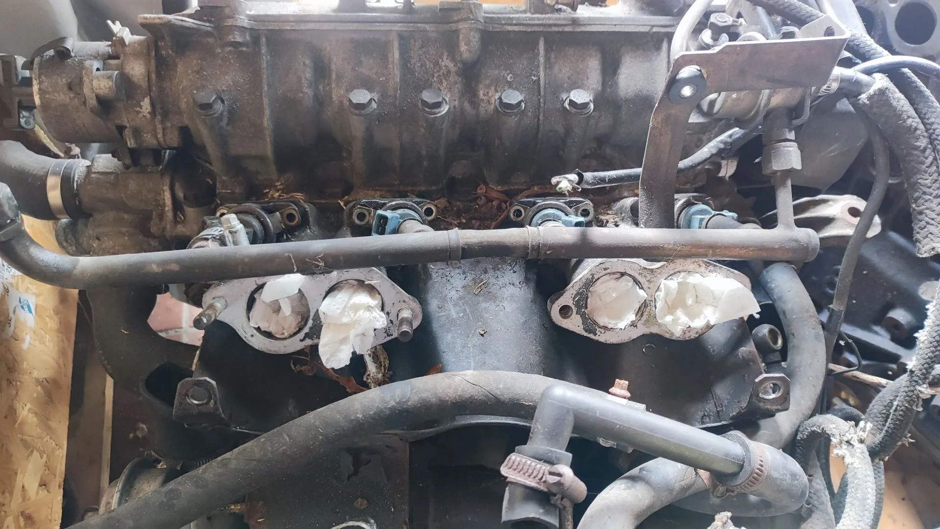

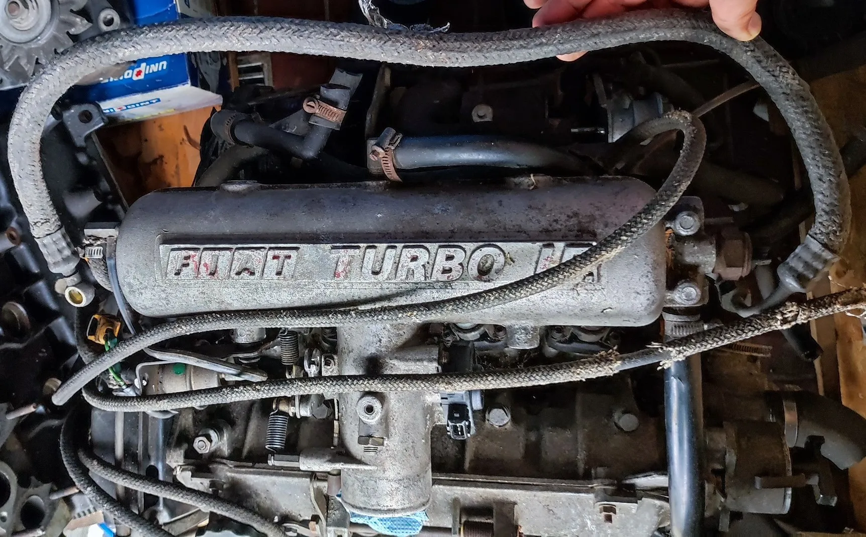

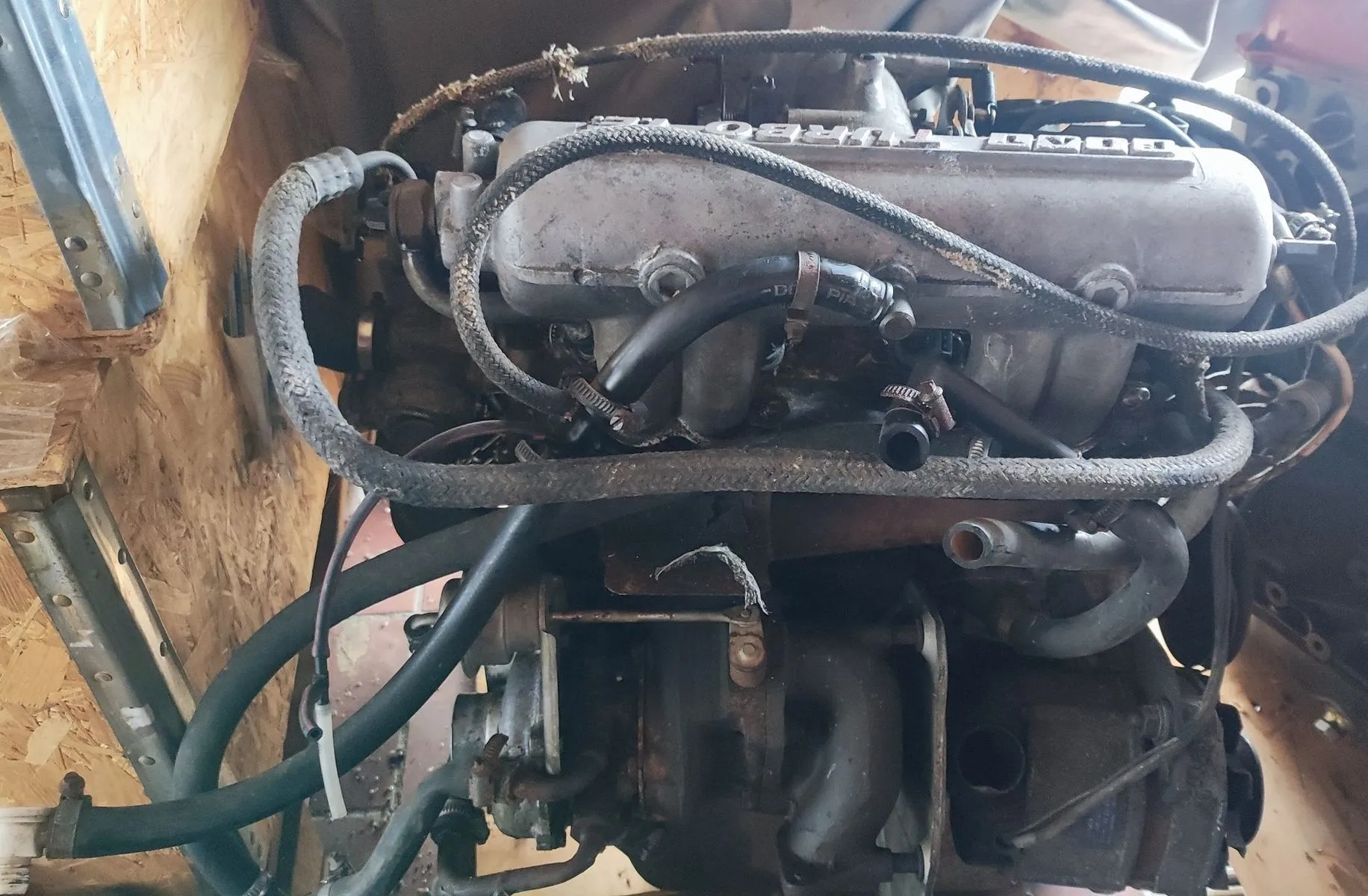

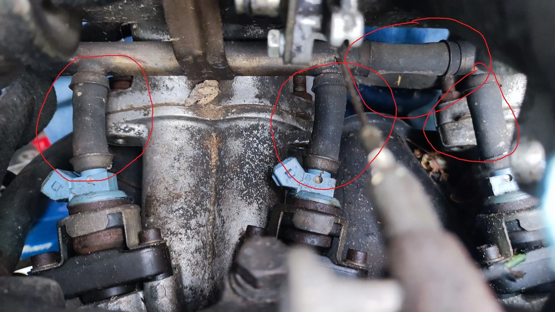

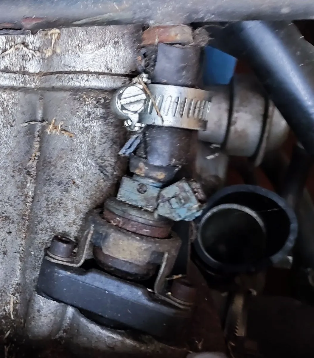

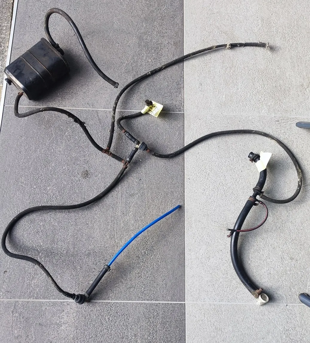

  • Zum Thema undichte Spritleitungen und nicht allzuviel Erfahrung mit Schrauben am Uno Turbomotor war ich froh dass ich erstmal am ausgebauten Ersatzmotor "üben" konnte. :opa: Die Leitungen waren auch alle total steif, brüchig, spröde.. Ich hab zuerst den oderen Teil der Ansaugbrücke abgeschraubt.
    Wenn ich das Wirrwar um den AKF sehe bin ich froh das mein 86er sowas garnicht hat :nein:

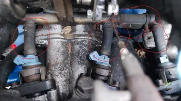

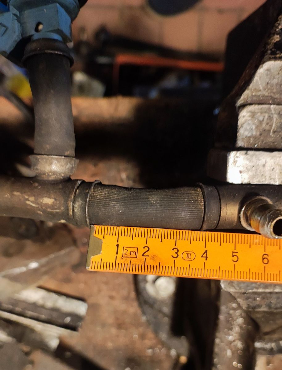

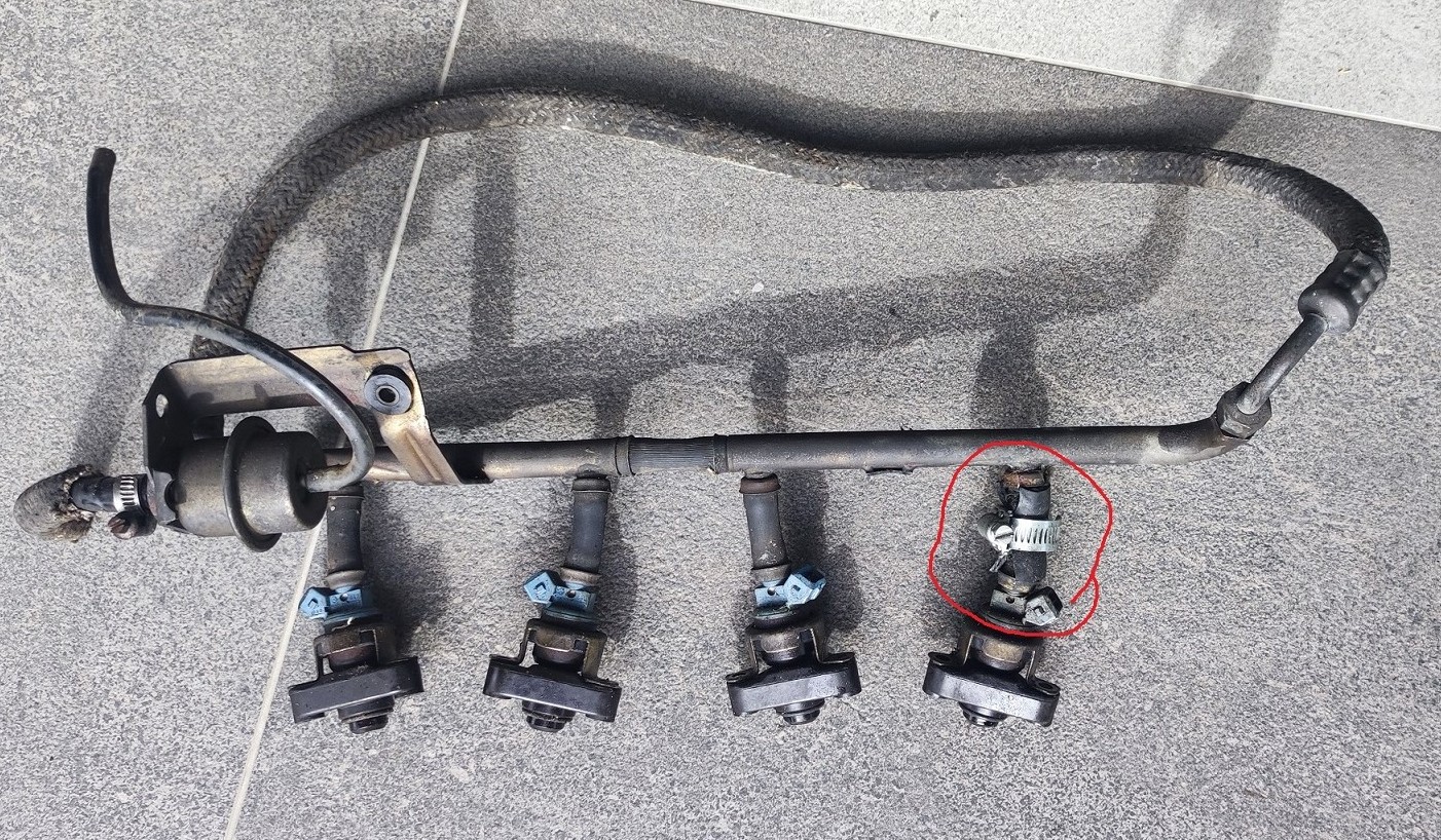

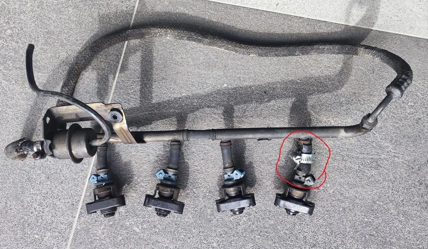

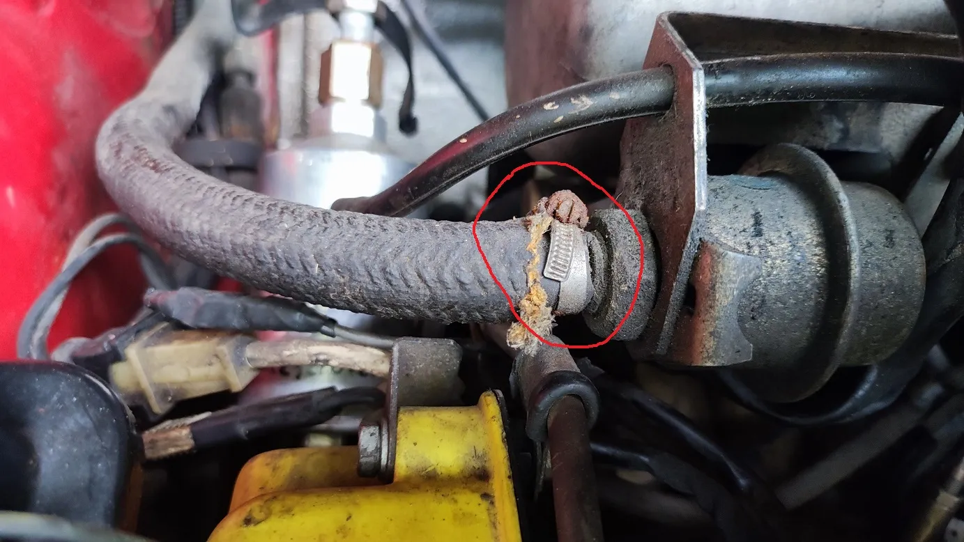

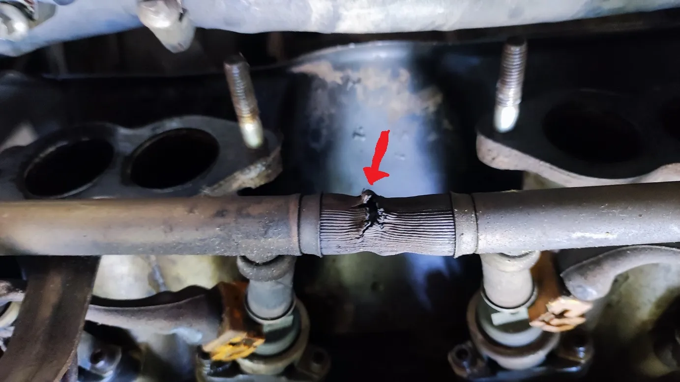

    Bei der Eispritzanlage war ein Verbindungsschlauch vom Benzinrail zum rechten EV schon "repariert" (roter Kreis im Bild).

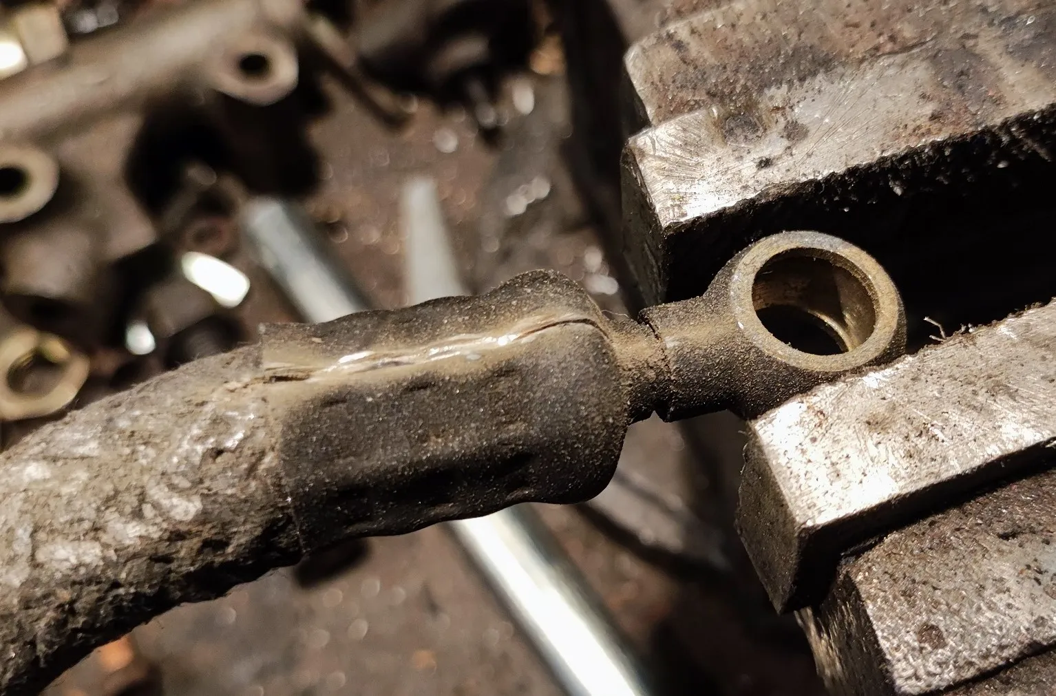

    Die Originalleitung unter dem drübergesetzten Stück war innen total zugequollen wie man das von alten Bremsleitungen kennt.
    Total gefährlich, denn abgesehen vom Abfackeln bekommt der einzelne Zylinder zuwenig Sprit, magert ab und schon ist der Kolben angeschmolzen :(

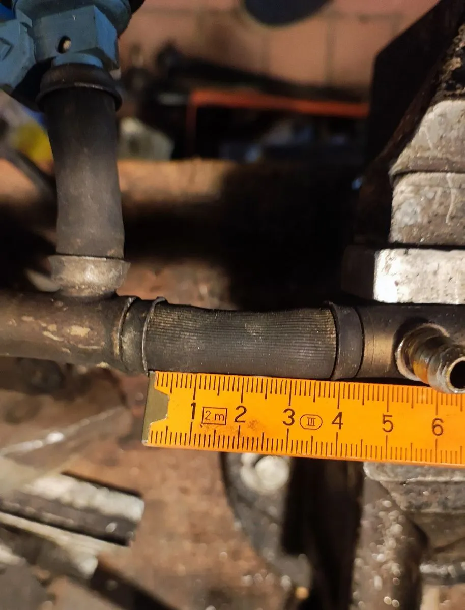

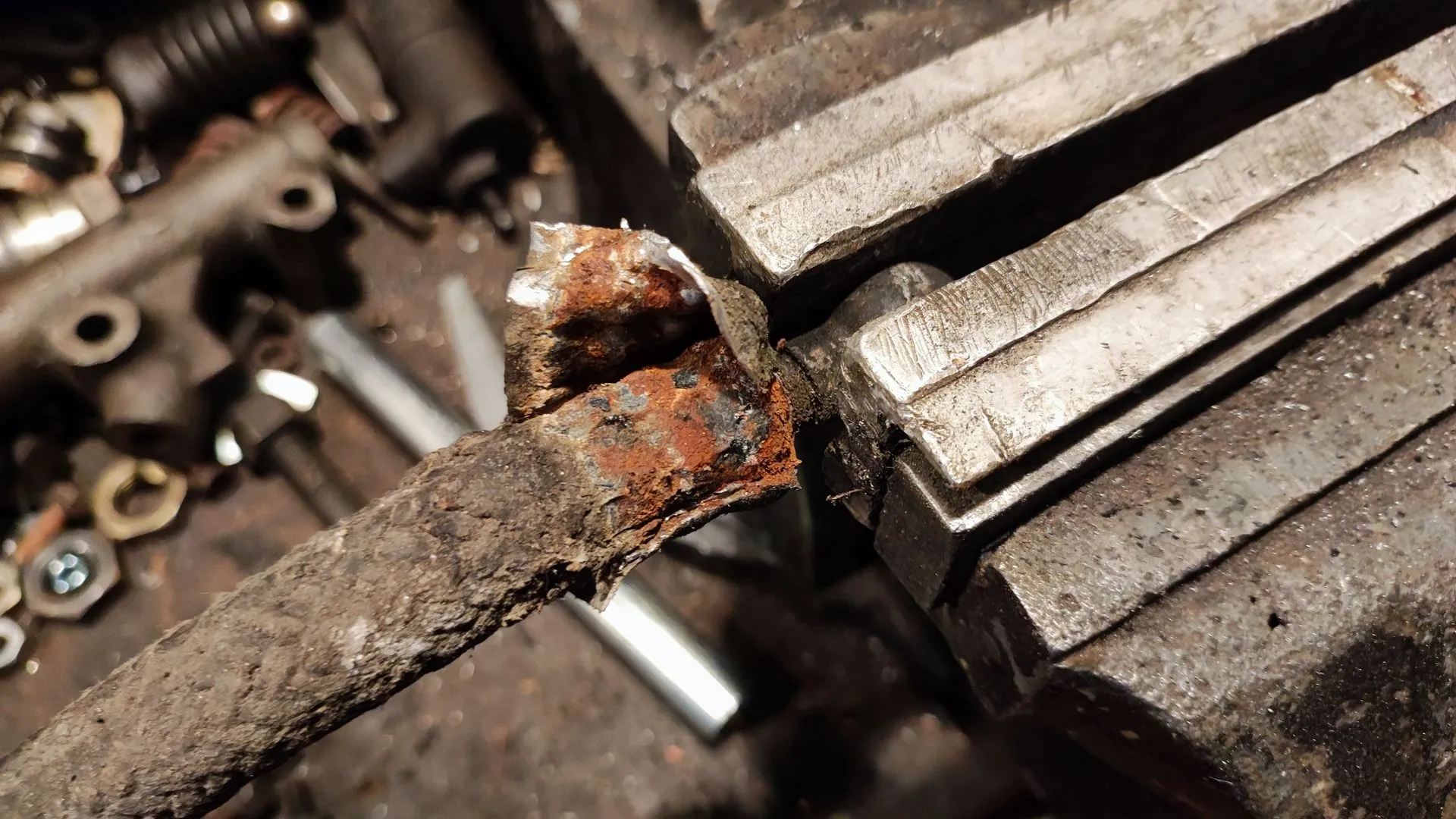

    Ich habe dann zuerste die Längen der Zwischenstücke gemssen für das nachbauen.
    Dann war der Verpresste Schlauch vom Benzinfilter kommend drann, die Enden musste ich mit Dremel vorischtig auffräsen.

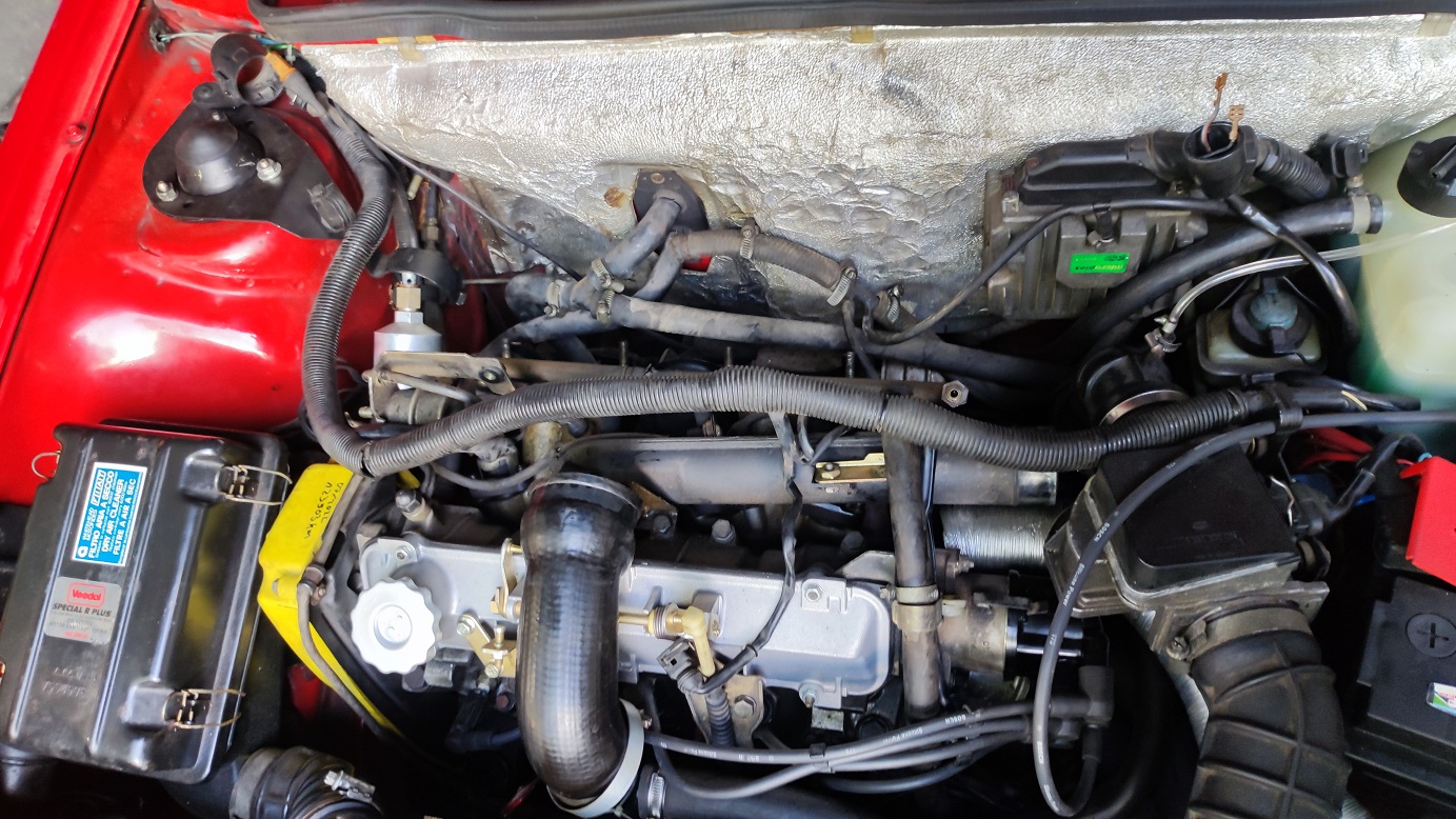

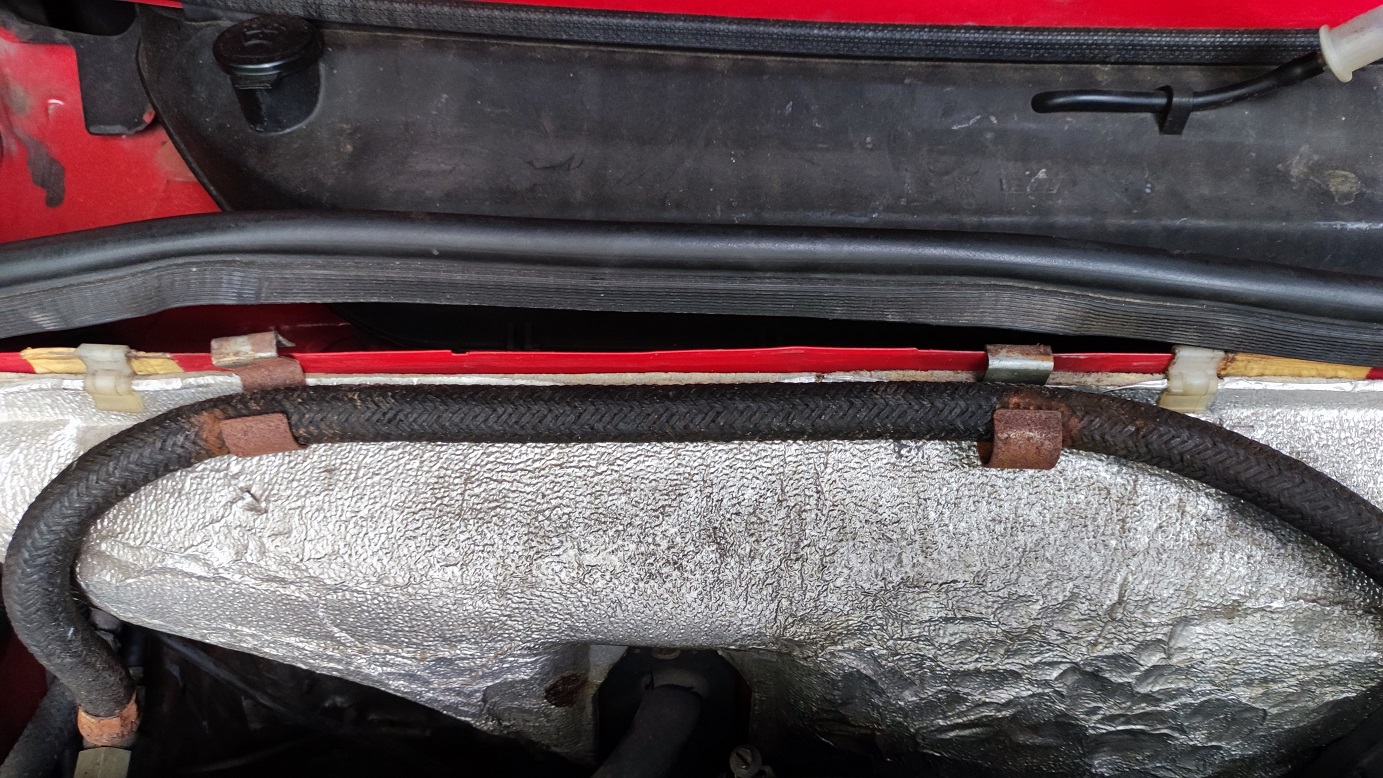

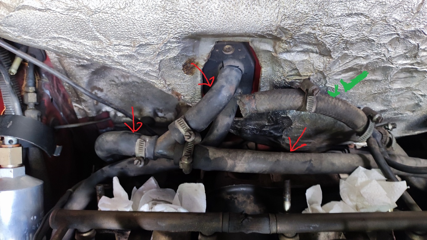

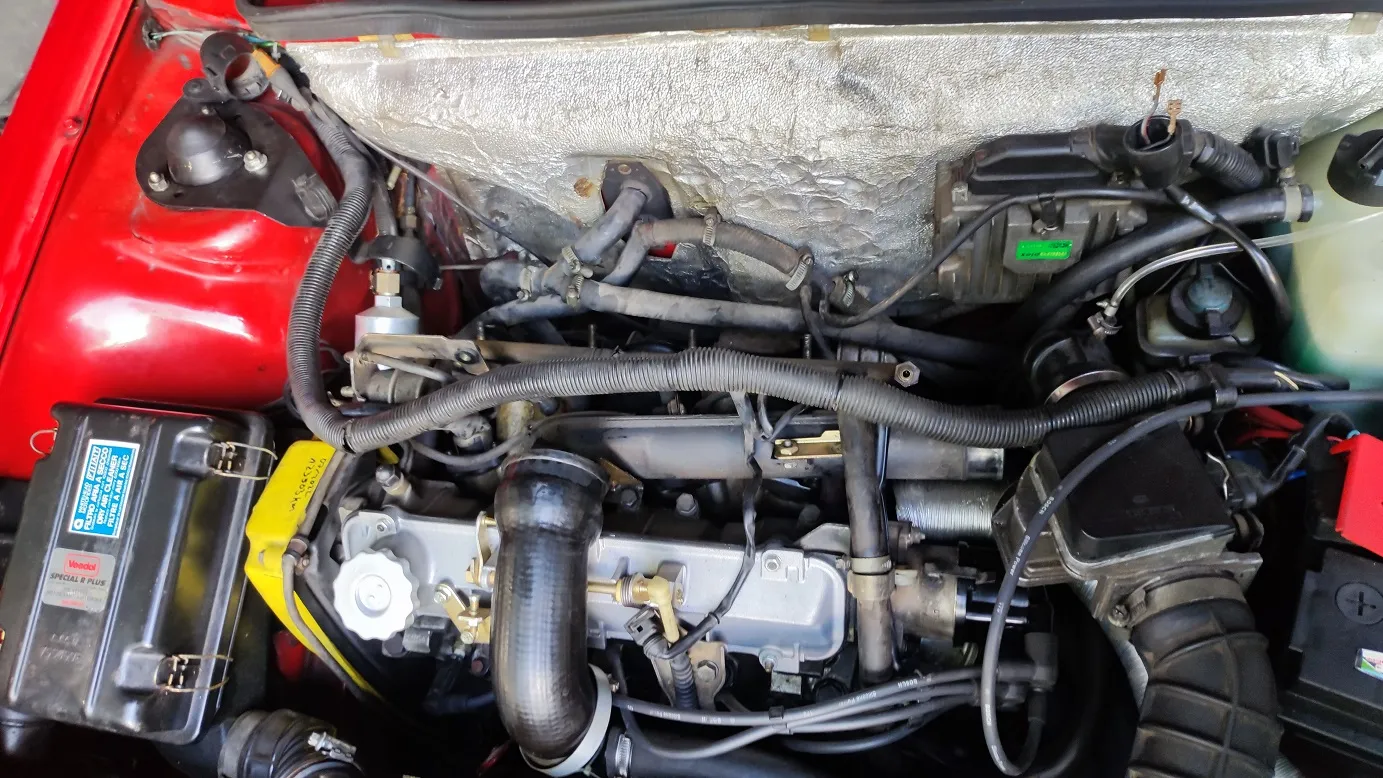

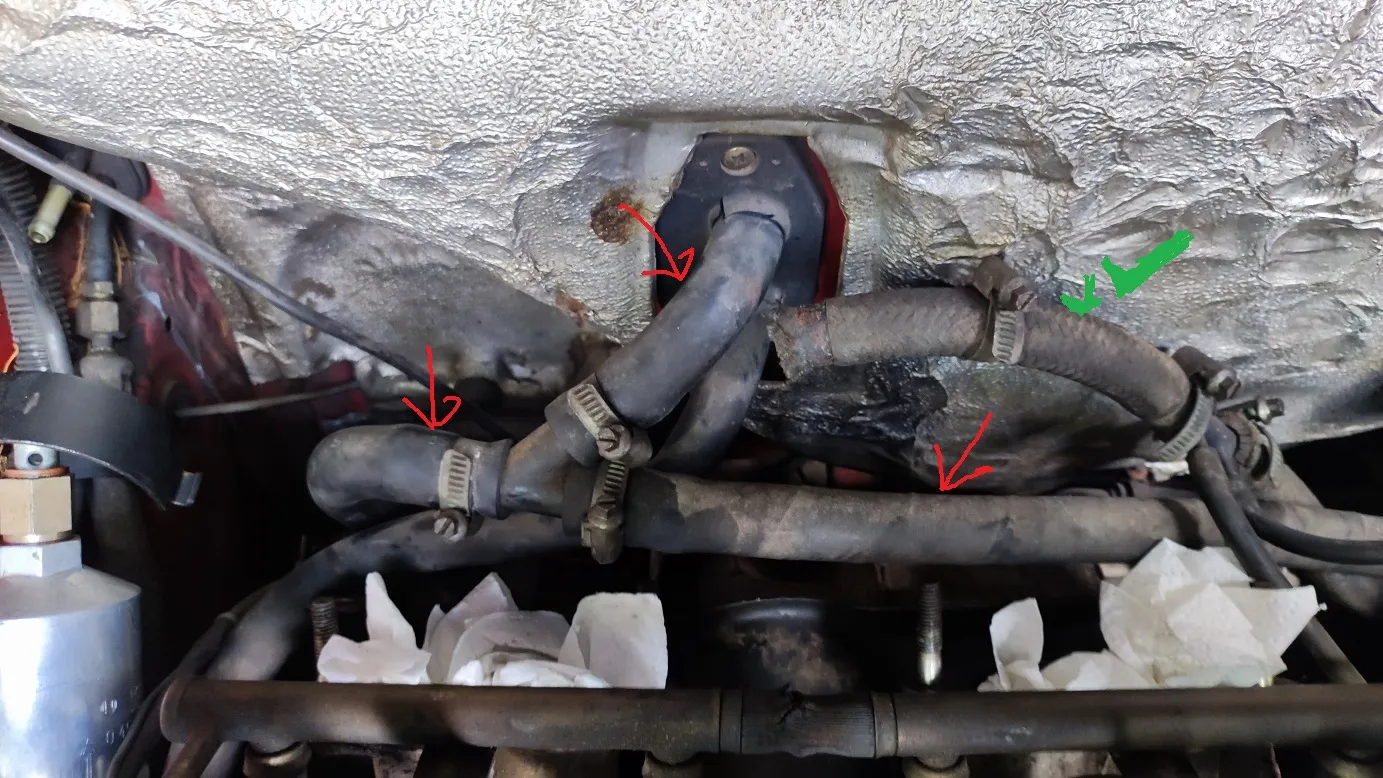

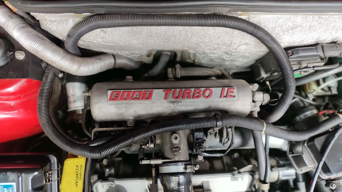

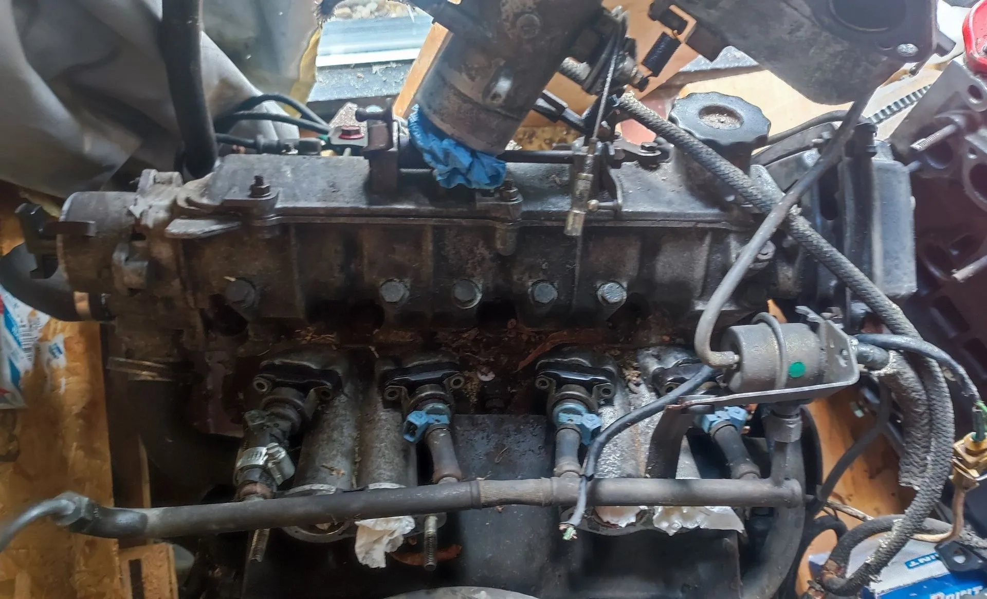

  • Gestern habe ich mich dann ans Auto gewagt, die Zugänglichkeit zur Spritzwand hin war natürlich deutlich eingeschränkt :maul:

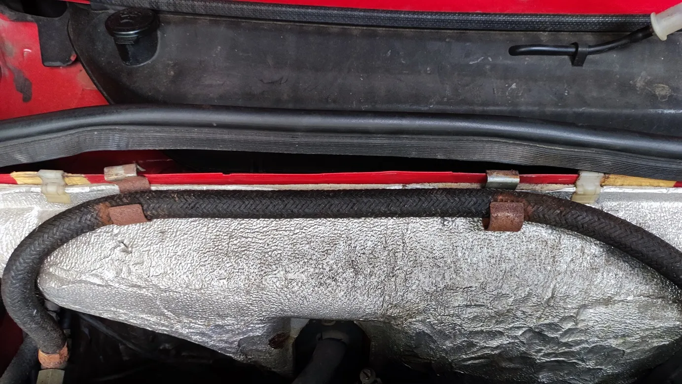

    Ich vermute das Wellrohr oben als Schutz der Benzinleitung ist original ? Die Klammern darunter werde ich neu verzinken.
    Schlauch vom Tank samt Baumarktschelle sind überfällig, Aunsaugbrücke ist ab, Hitzeblech auch, die schwarze Gebläseröhre kann auch raus

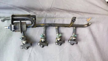

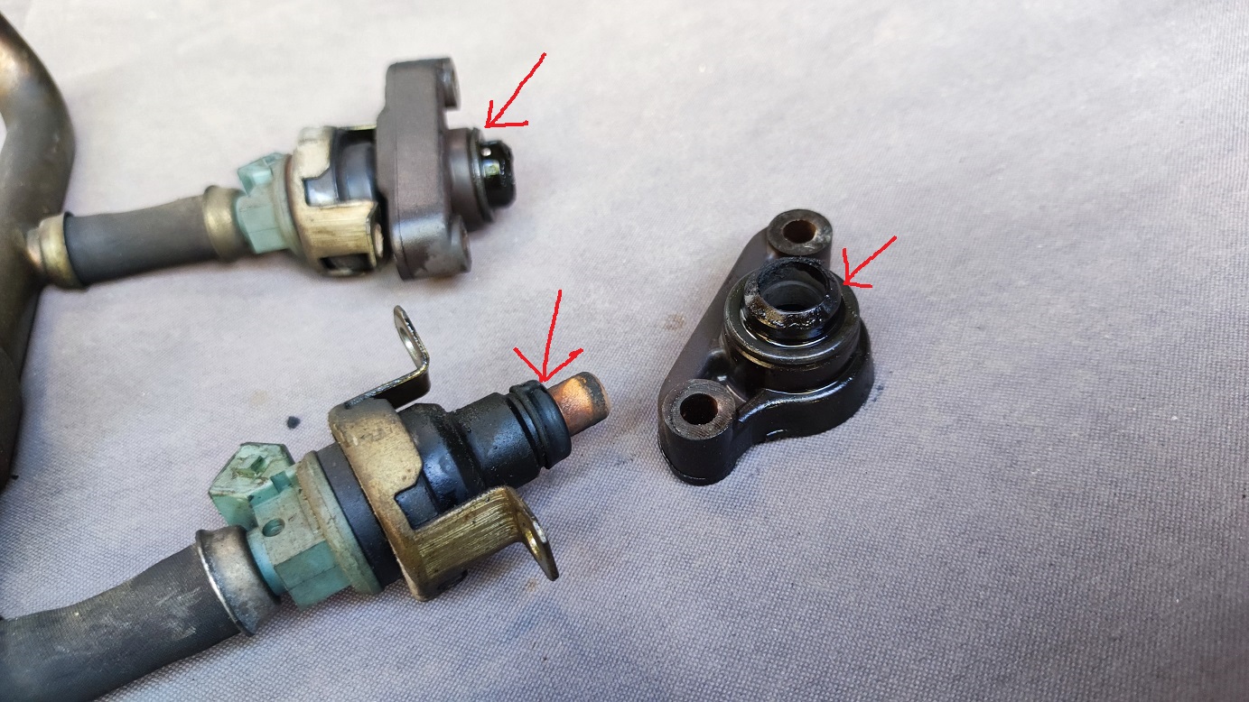

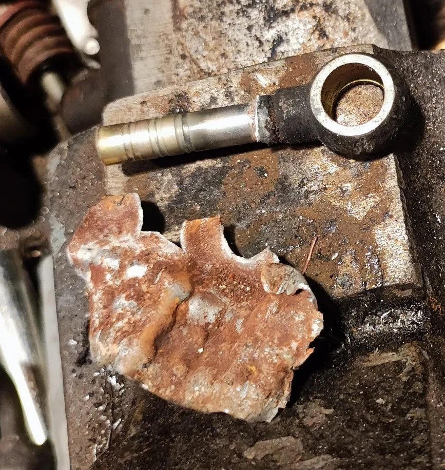

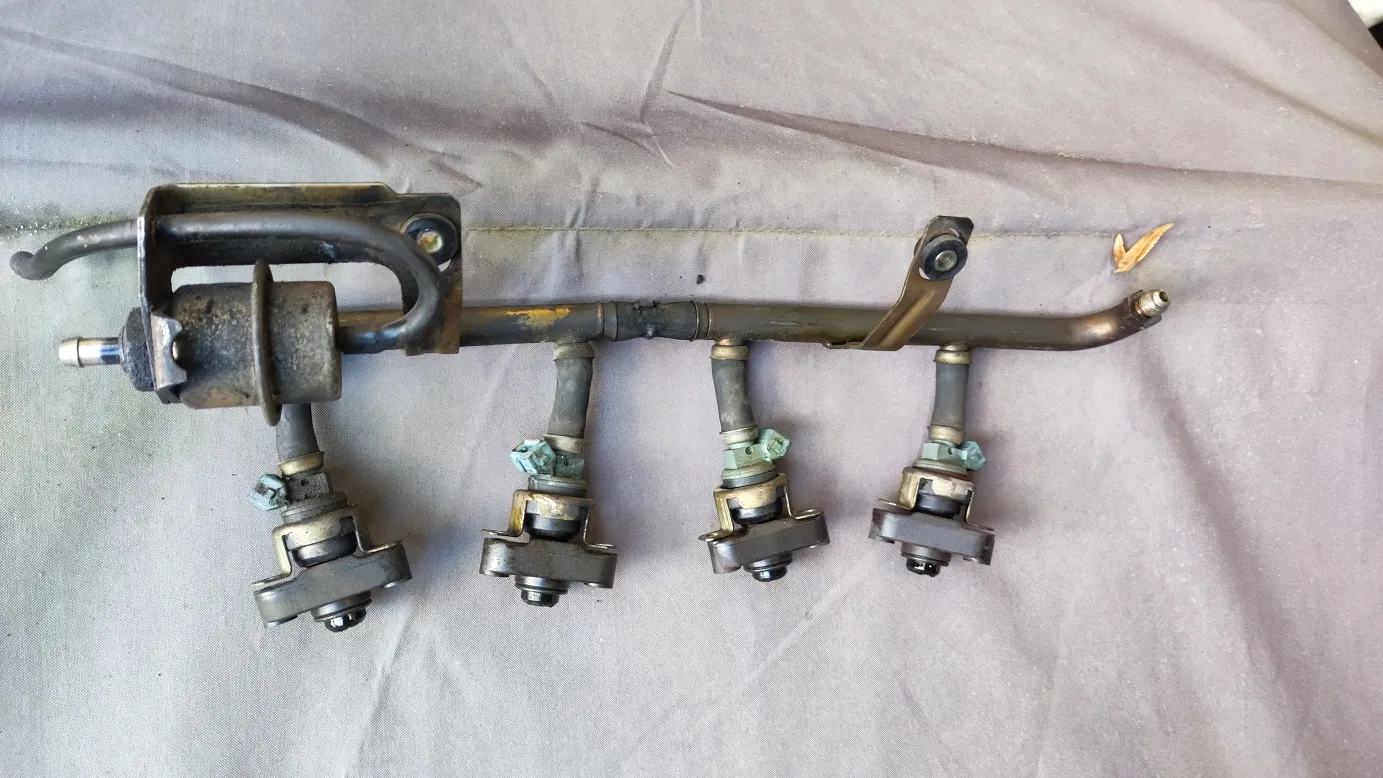

    Die ausgebaute Einspritzleiste mit dem Übeltäter in der Mitte, es war eien Frage der Zeit wann die anderen auch...

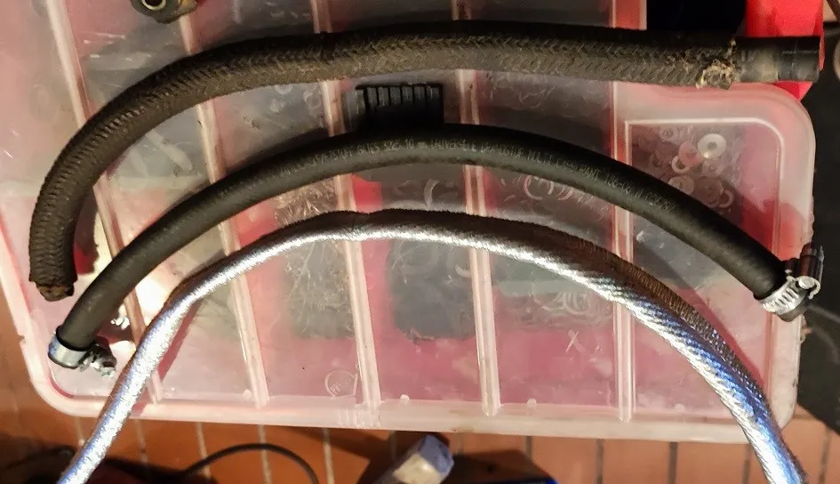

    Links: Die alten Benzinleitung oben, neue darunter, Hitzeschutzmuster unten,
    Rechts: die Wasserschläuche sind zwar noch elastisch, aber jetzt wo man gut dran kommt- gibts wahrscheinlich nicht mehr neu oder?

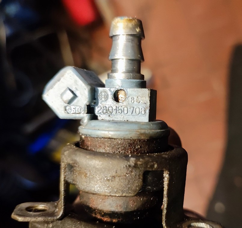

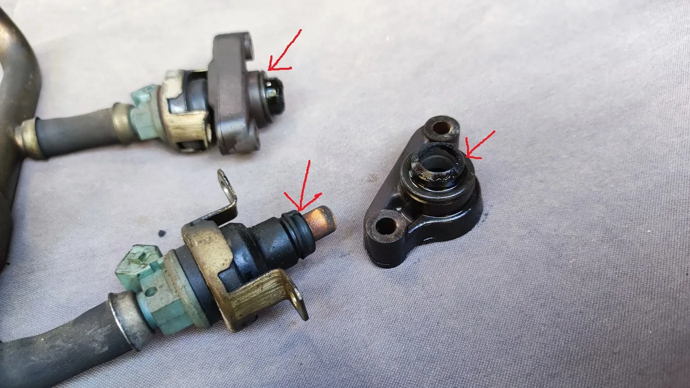

    Gibts Überholsätze für die EV´s mit den ganzen O- Ringen ?
