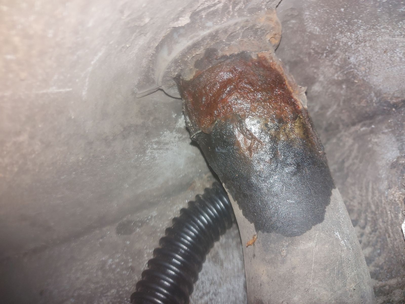

  • Hallo, ich bräuchte weiterhin Hilfe wegen des tankstutzen von meinem uno. Ich war bei fiat und habe die Teilenummer aber Ersatzteil nicht zu bekommen. Das netz habe ich auch durchforstet auch schrottplatz aber nirgends ein einfüllstutzen zu bekommen.Er hat oben rost Löcher und besteht nicht aus Plastik. Hat vielleicht jemand einen Tipp wo ich einen gebrauchten oder doch neuen bekommen könnte?
    Auch stelle ich mir die Frage, was unter dem ca. 2cm Gummiring liegt, der das tankschloss umschließt, eventuell Schrauben, die den stutzen halten?

  • Die Löcher sitzen seitlich von dem Fleck, ich kann den Finger durchstecken und von außen sehen. Zu fotografieren fast nicht möglich, da wenig Spielraum für die Kamera
  • Das ist ein Kunststoffring mit 4 Erhebungen und die halten die Tankstutze! Ich sollte solche Tankstutzen liegen haben, kann dir gerne nachschauen!

  • Ja den gibt es! Auf der Innensteite die Stutze komplett Unterbodenschutz frei machen, mit der Luftpistole ausblasen und dann die 4 Erhebungen leicht zusammendrücken.
    Wenn du jemanden hast der dir helfen kann, dann wäre es toll, wenn vorne jemand mit einem Schreibenzieher leicht anhebt dabei!

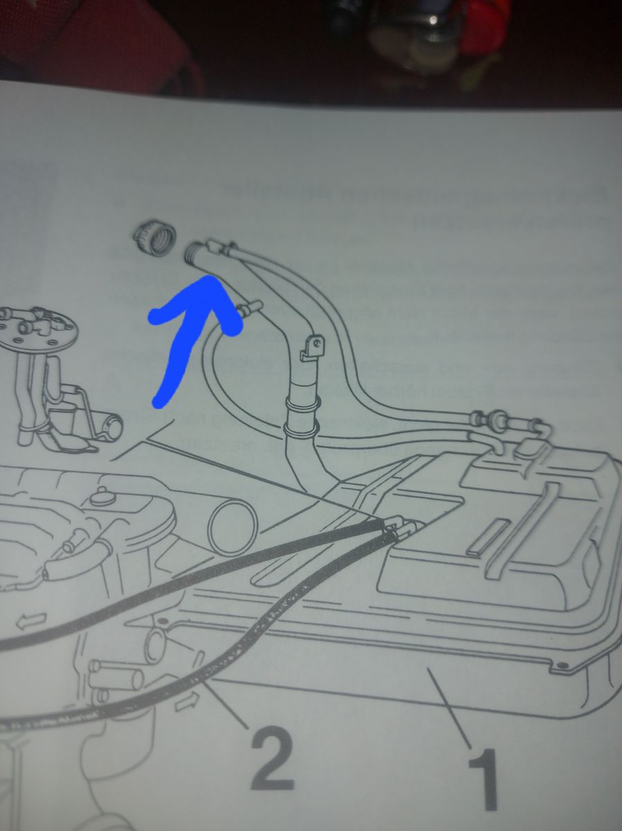

    Das Rohr müsste so aussehen. Habe das Bild aus dem Buch:so wirds gemacht
    Da ist oben ein festhalter, für den lüftungsschlauch angebracht, der ist schon länger abgebrochen...

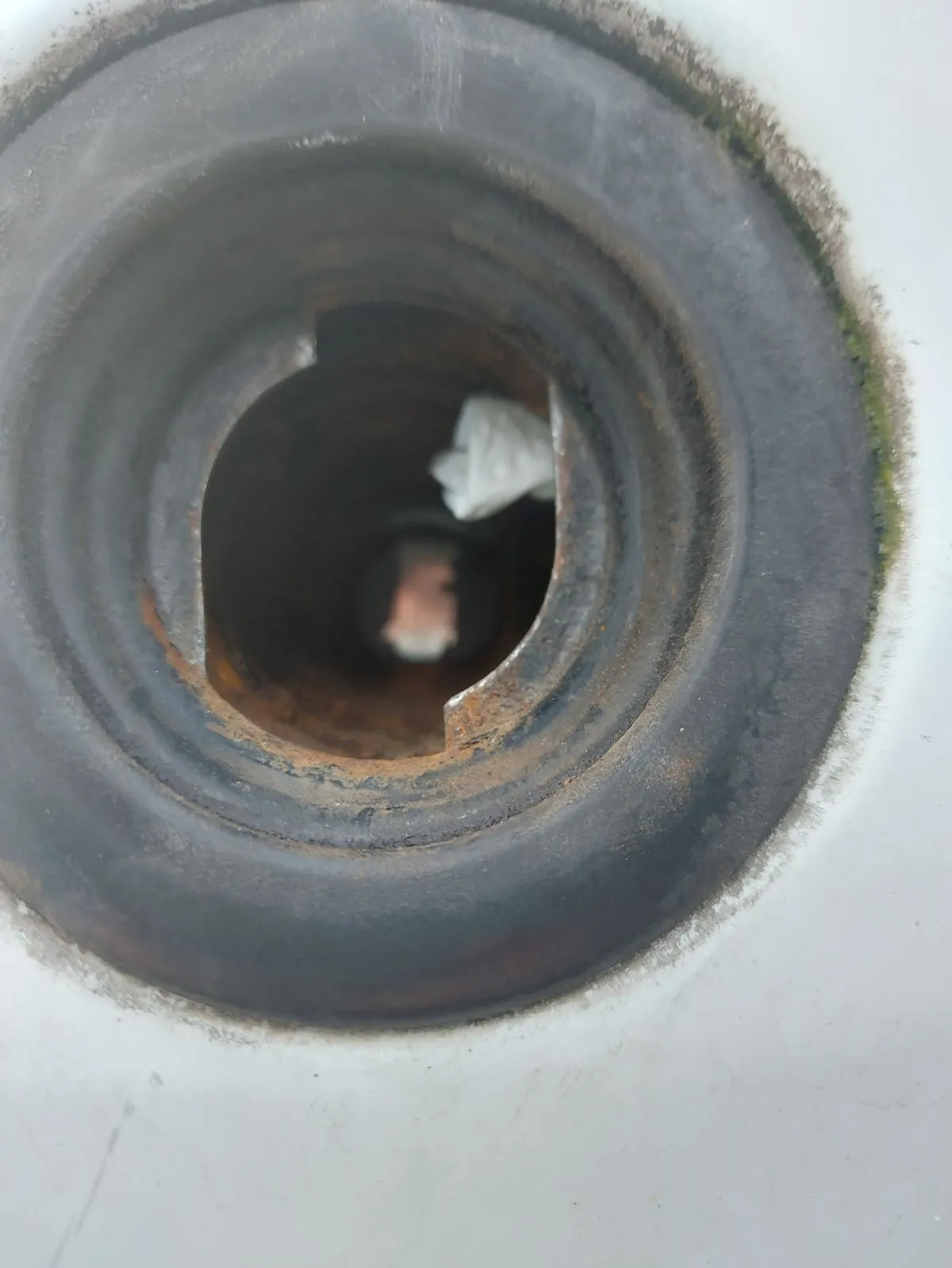

  • Hallo, wenn ich mich ein die Unterhaltung hier mal einklinken darf. Ich habe das dumme Problem, dass ich den einzigen Schlüssel zum Auto verloren habe... Ein neues Zündschloss habe ich schon installiert, und einen neuen Tankdeckel auch gekauft. Ohne den alten Schlüssel kriege den Tankdeckel aber nicht vom Füllrohr ab.
    Muss ich das komplette Rohr wechseln, oder geht es bei mir ebenfalls um diesen Tankeinfüllstutzen? Wäre dankbar für jede Hilfe :)

    Wenn es ein Tankdeckel aus Kunststoff ist: knacken.... Dicken Schlitzschraubenzieher / Meisel mit "Gefühl" Reinklopfen und dann mit Hebel drehen/knacken.
    Obacht, der Kunststoffring aussen ist recht empfindlich und bricht durch das alter sehr gerne, Ersatzteil gibt es derzeit keines!
    Das gilt auch für Andrea oben, bitte den Tipp von KBS-Freak beherzigen. Vor Ausbau vin innen SEHR GUT den UB-Schutz entfernen und die Plastiknasen sanft eindrücken bei Ausbau.
    Wenn Du noch einen MK1 Tankdeckel aus Guß hast bleibt nur aufbohren.

  • Du siehst ja an deinem neuen Tankdeckel wierum du es bewegen mußt damit sich das in die "offenposition" dreht.
    in dem du einen breiten Schraubendreher reinmeiselst zerstörst du die schließmechanki des schlosses, lass die trümmer rausbröseln.
    irgendwann dreht es sich. mit silikonspray reinpfeffern hilft manchmal.
    hab in meinem Unoleben bestimmt >10 tankschlösser aufgebrochen :D
