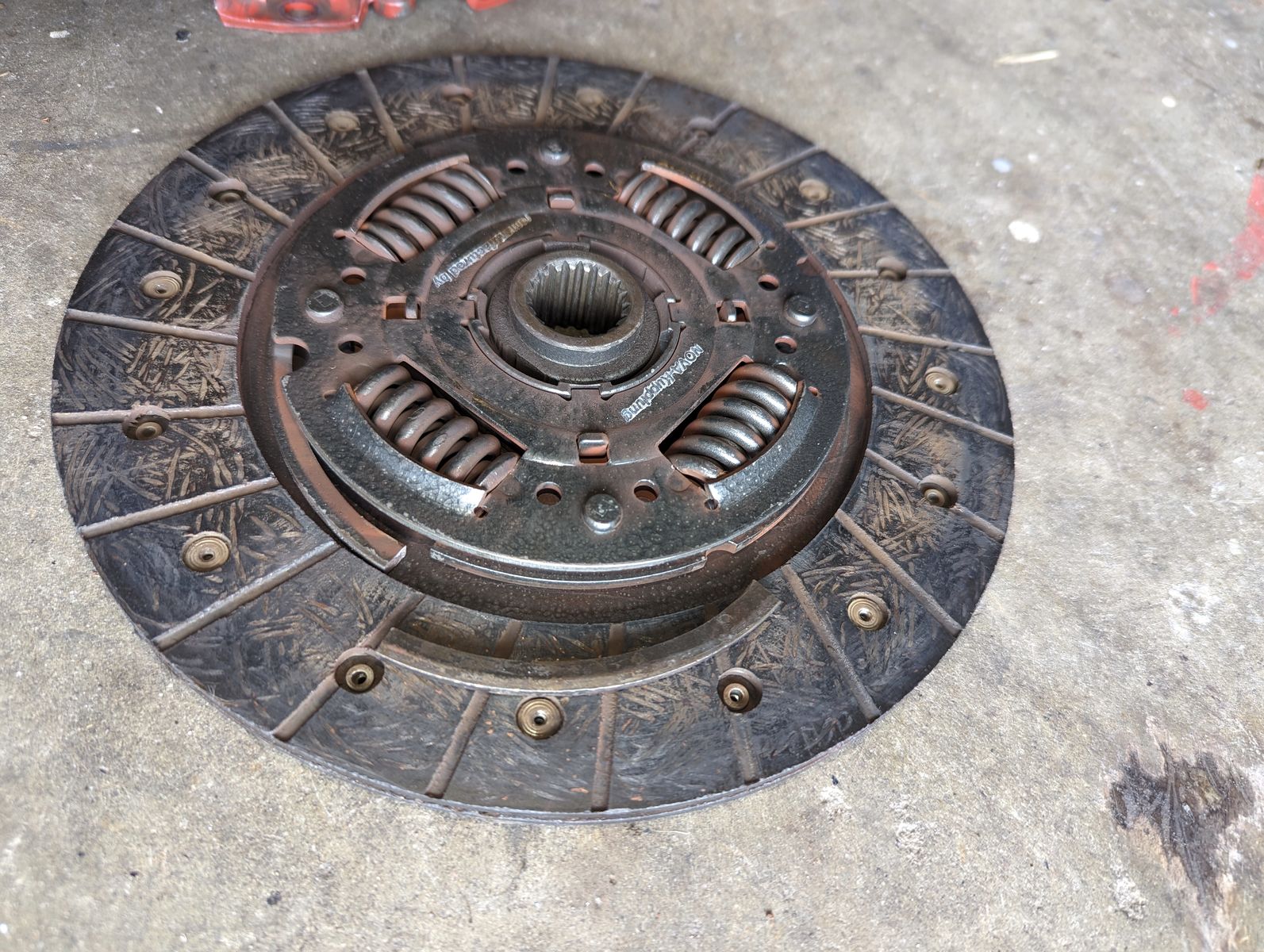

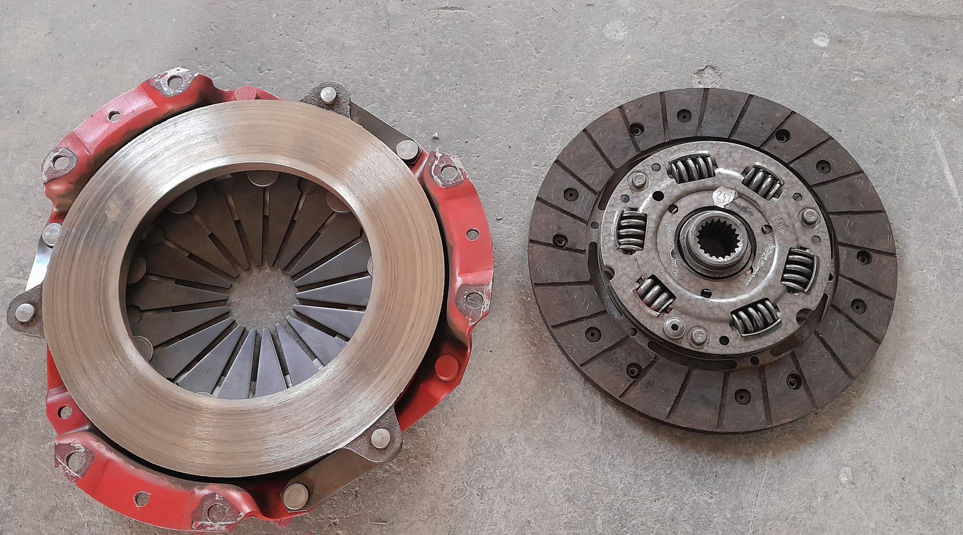

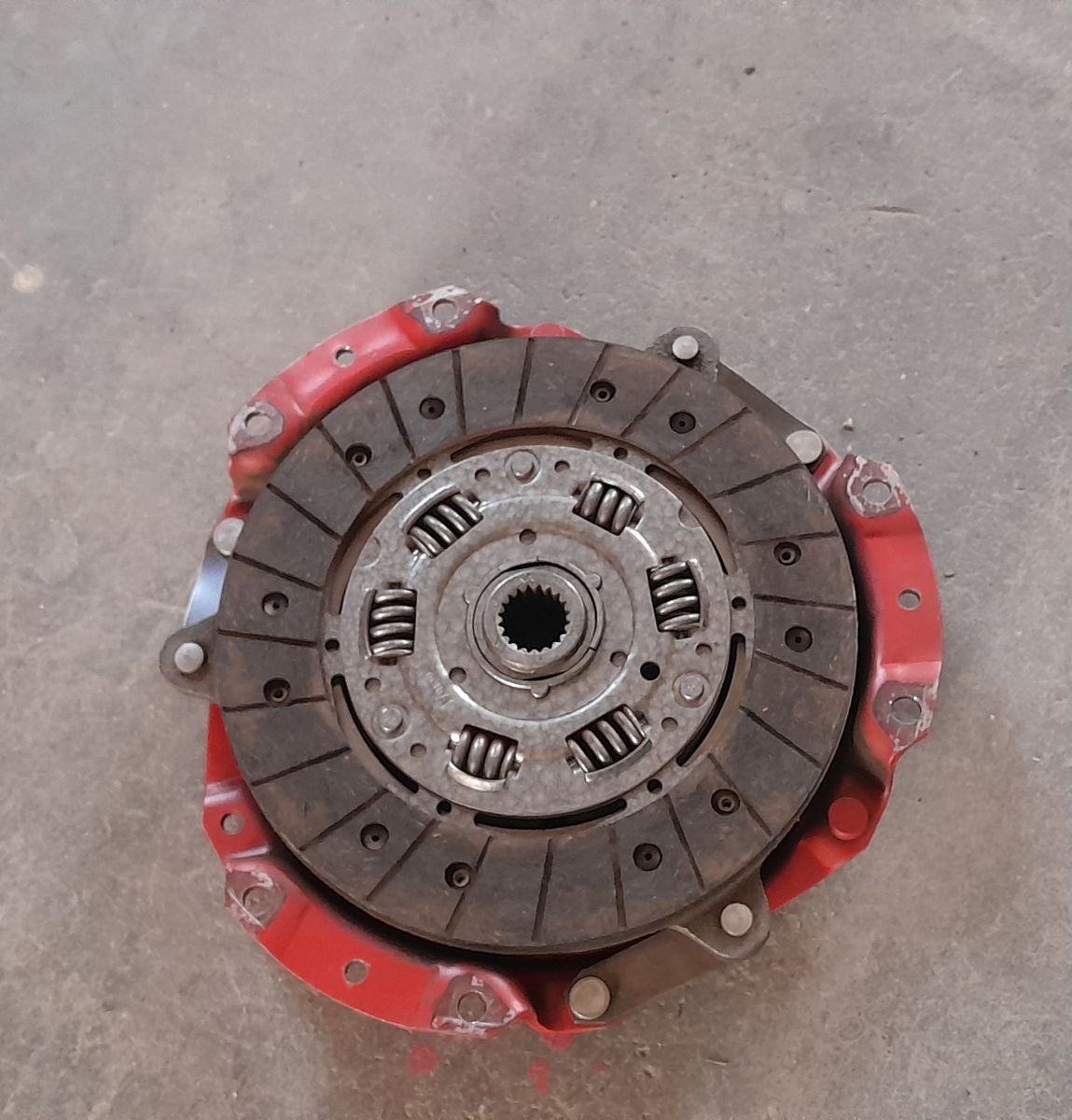

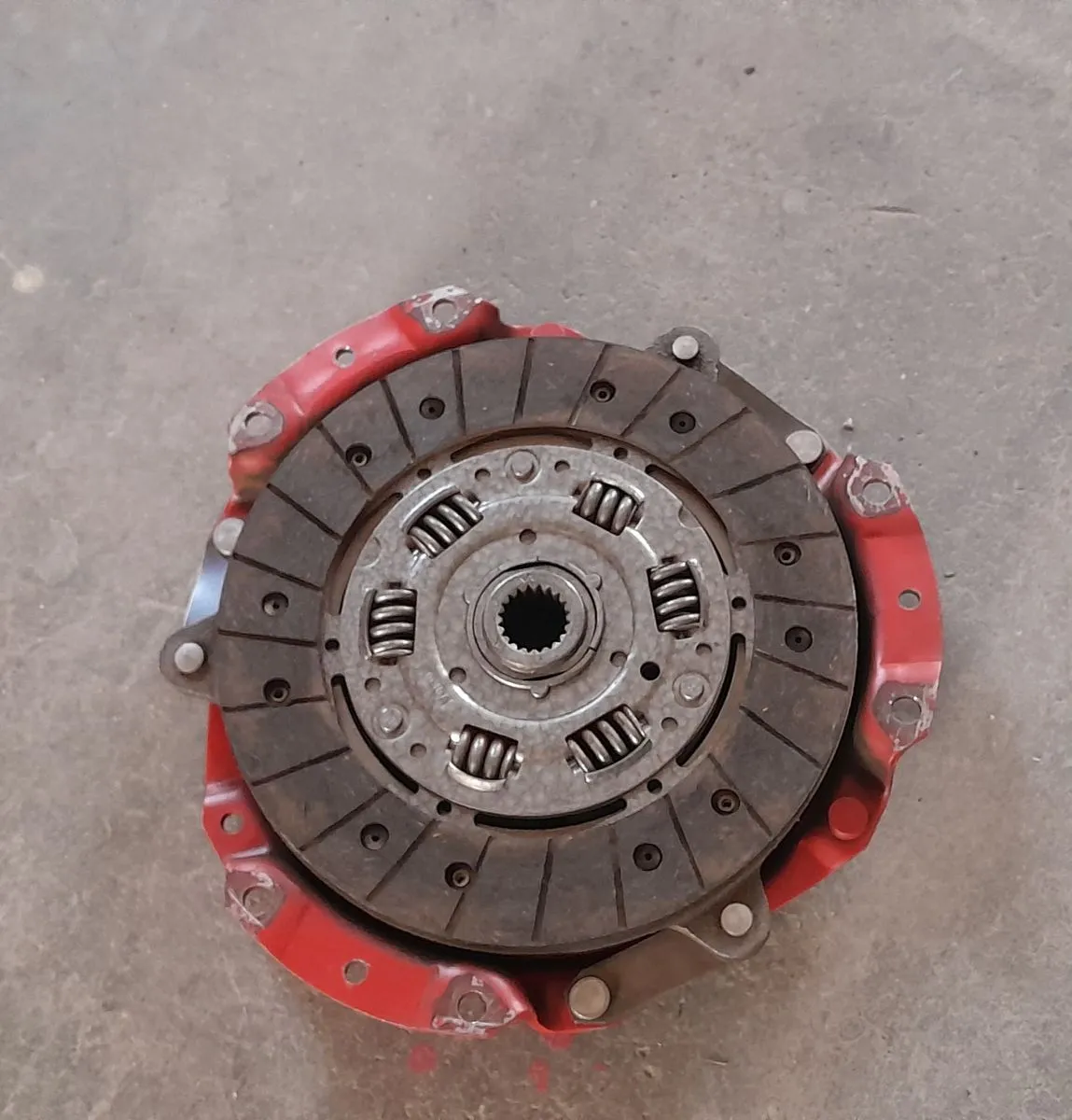

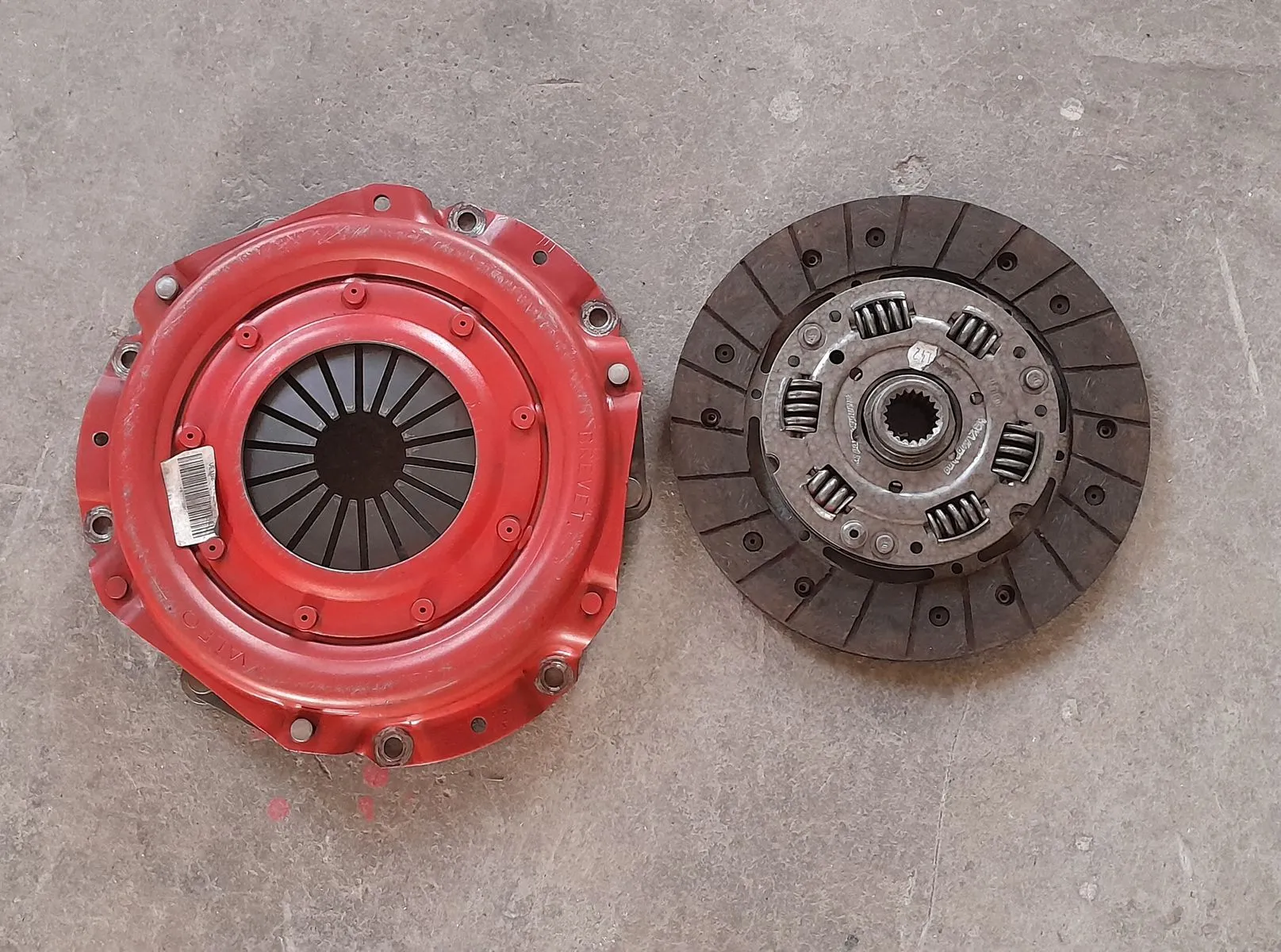

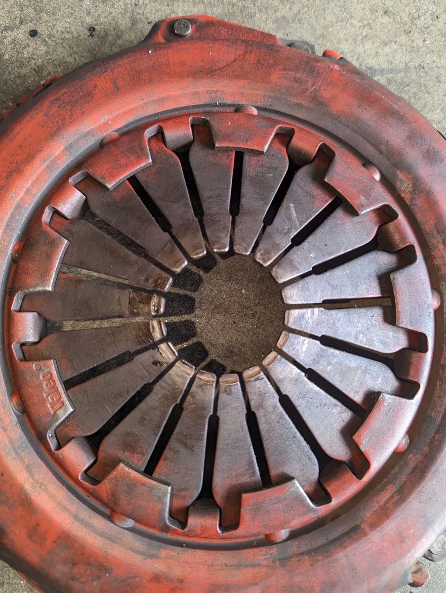

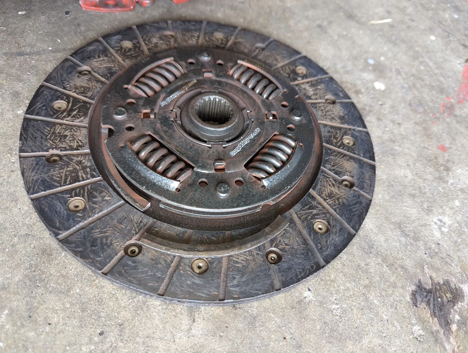

So freunde des Unos,
am Samstag bin ich endlich dazu gekommen mal schnell das Getriebe raus zu rupfen (dank Hilfe inkl. Bühne und allem 45 min.), der Schaden betrifft in erster Linie die Druckplatte, aber auch die Kupplungsscheibe weist einen defekt auf. Eine Schraube der Druckplatte hat sich scheinbar gelöst, so dass die Druckplatte an einer Stelle nicht mehr Plan auf dem Schwung auflag. Das wiederum hat dafür gesorgt, dass das Ausrücklager nicht gleichmäßig auf dem Membranfederteller auflag. Das sieht man auch deutlich, an den einseitigen Einlaufspuren. Bei der Mitnehmerscheibe ist der äußere Ring gebrochen, hat aber vermutlich kein direkten Zusammenhang und der Belag ist auch Plan.

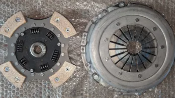

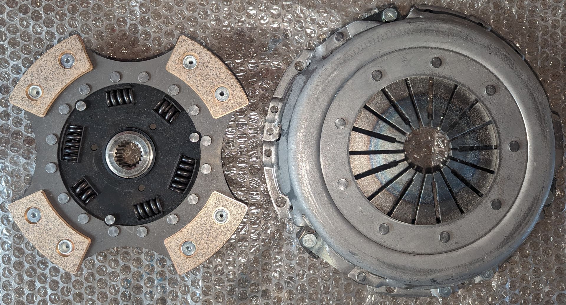

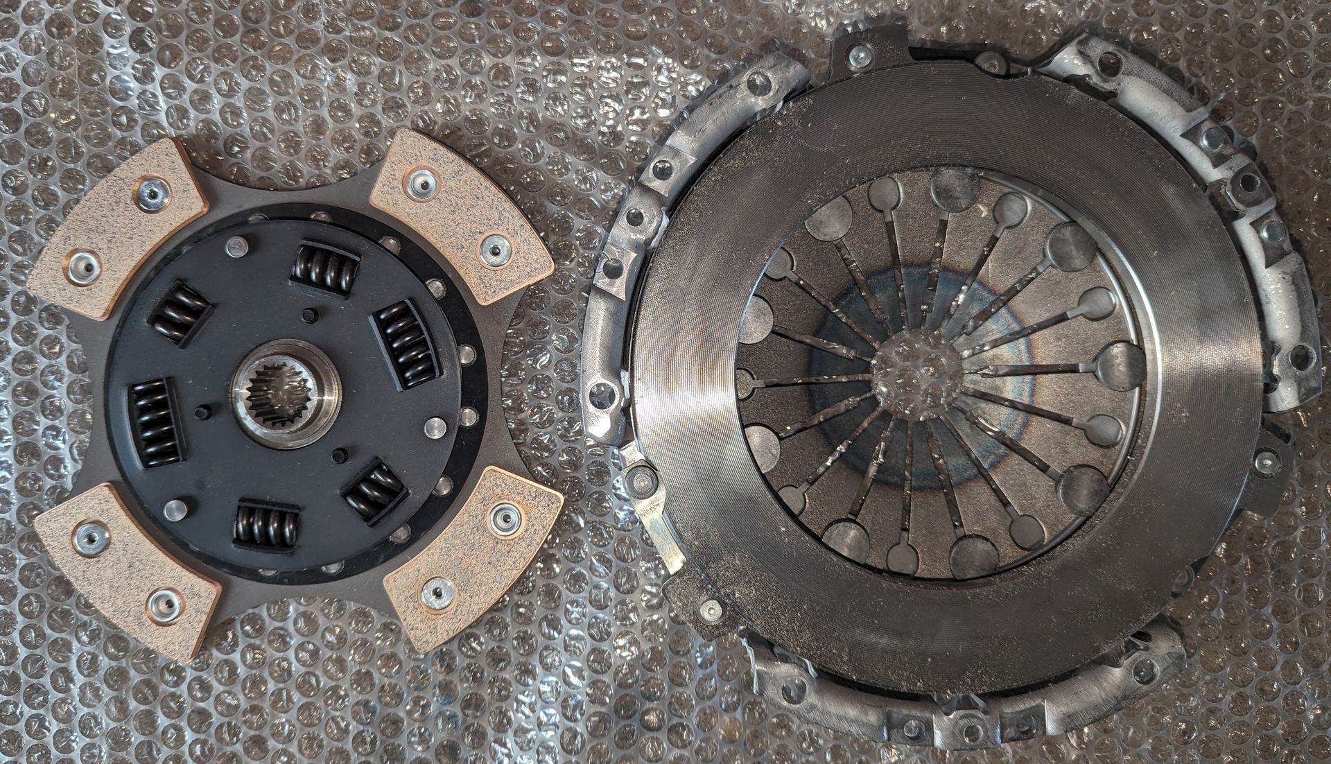

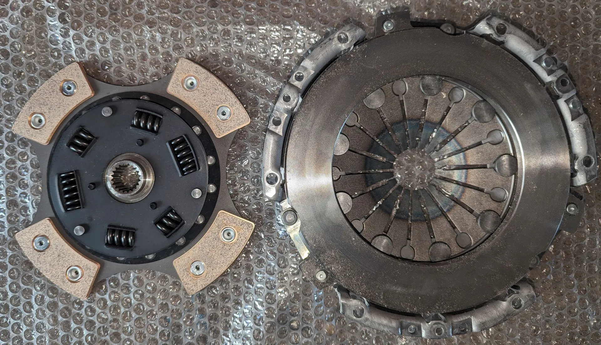

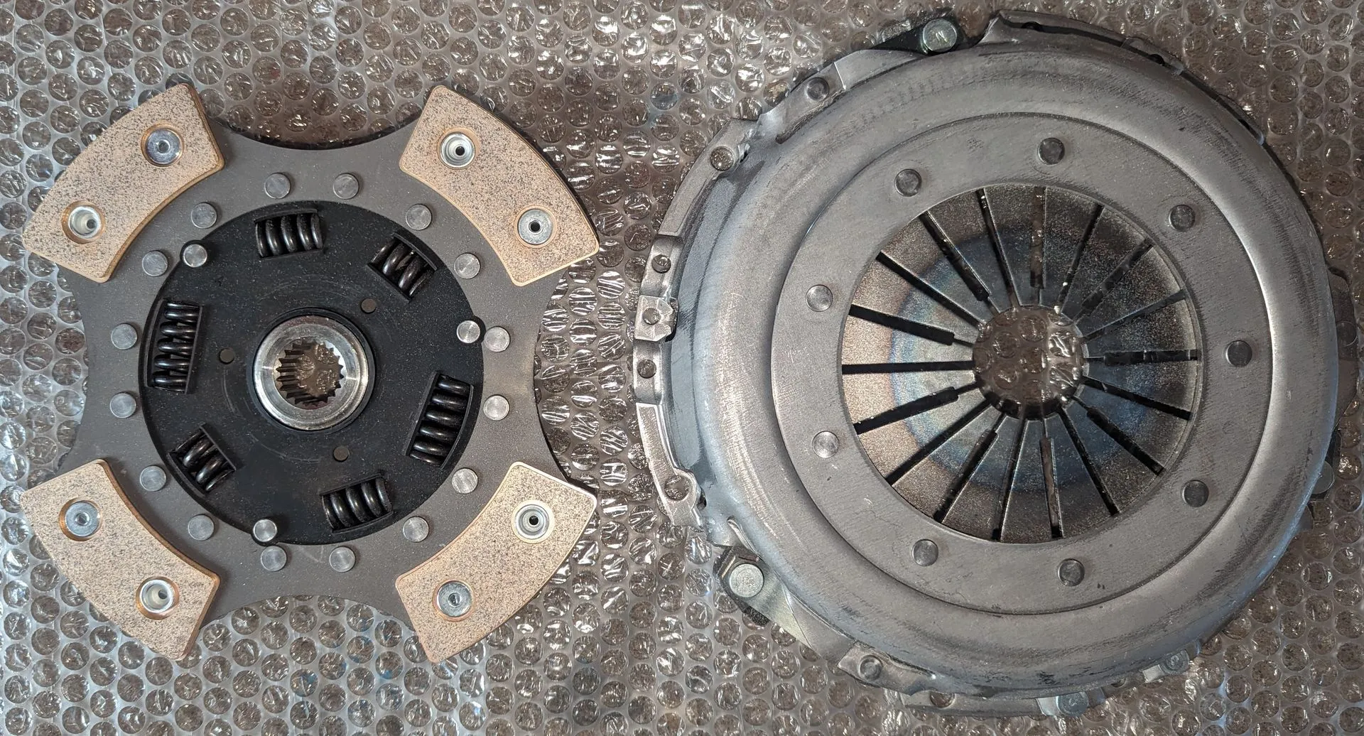

Am Donnerstag kam nun die neue Druckplatte und Mitnehmerscheibe von RallyShop aus Italien an, die Lieferung hat nur 4 Tage nach Bestellung zu mir gebraucht. Folgende Teile habe ich dort bestellt, sofern jemand etwas für 215mm sucht:
Mitnehmerscheibe 215mm, Sinter gefedert
Versträrkte Druckplatte für 215mmHier mal paar Bilder:
Die Druckplatte ist gegenüber Serie oder den meisten anderen Zubehörteilen gerade im Bereich der Verschraubung etwas dicker. Für ein Sechskantschraubenkopf wird es zu eng, da muss man auf Innensechskant gehen.Gestern Abend hab ich dann um 18:30 Uhr, wieder mit Unterstützung, den ganzen Kram wieder zusammengebaut. Getriebe war recht schnell drin, der restliche Kram hat natürlich wieder aufgehalten. Letztendlich war ich dann mit allem drumherum (Auto wieder in Halle schieben, auf Bühne stelle usw.) um 21:00 Uhr durch. Probefahrt gibt es aber erst heute, war dann schon dunkel und dann liegenzubleiben, wäre dann bisl dumm
