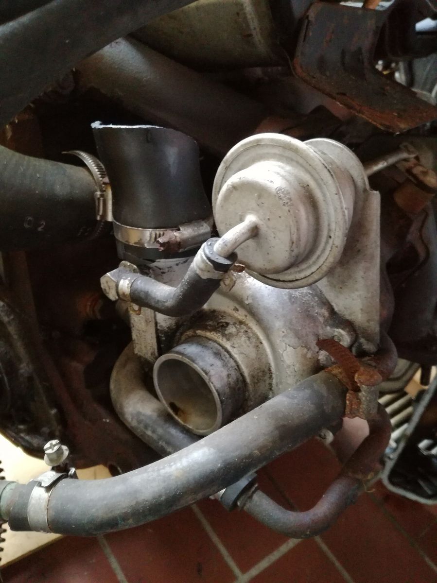

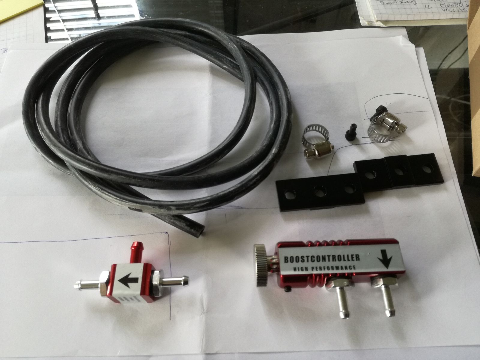

    Kurze Frage zum Anschluss
    Das kleine T- Stück kommt in Pfeilrichtung in das kurze Schlauchstück zwischen Turbo und Wastegate Bild rechts
    und der rote Anschluss davon geht einmal dann einmal rein und raus (Pfeilrichtung) in den Druckregler, richtig?
    Woher habt Ihr die Schläuche verlegt, alles im Motorraum gelassen oder in den Innenraum?
  • T-Stück kannst du ja direkt am Lader verbauen, von da ein Schlauch in den Innenraum. In der nähe vom BKV gibt es eine Durchführung die groß genug ist.
  • Dampfrad ist verbaut und ich kann den Ladedruck laut Anzeige auch wunderbar regeln.

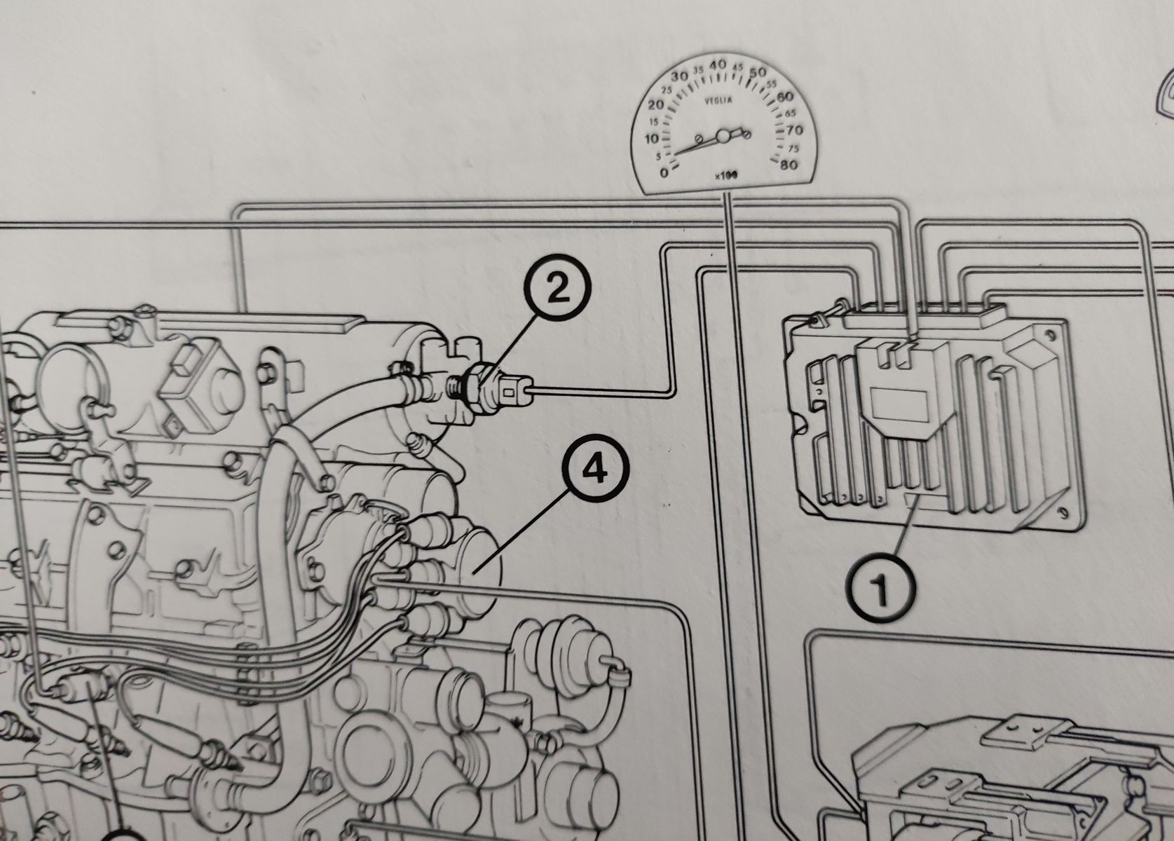

  • Hab's gefunden.
    Hier steht übrigens zwischen 0.84 und 0.93 bar und nicht 0.7 bar.
    Dann schließe ich doch noch Mal eine andere Ladedruckanzeige an, weil die Zündung schon vor dem roten Bereich unterbrochen wird und ich dachte das wäre weniger..
