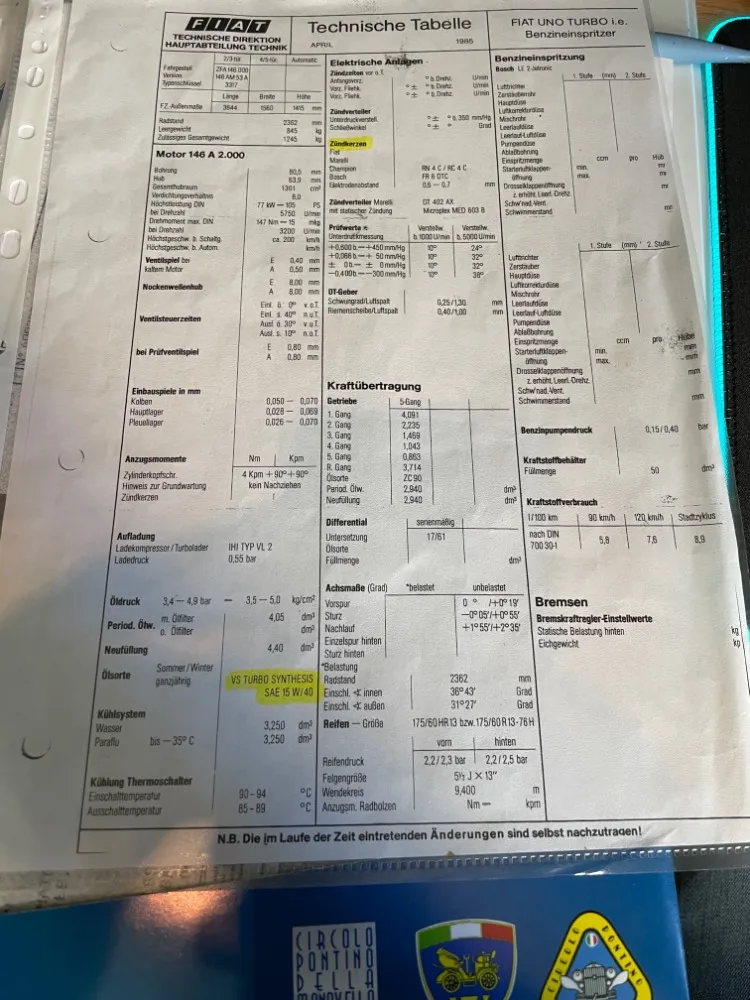

  • Hallo,
    mich treibt gerade um, welches Motoröl wohl das richtige wäre.
    Laut Technischer Tabelle ist es ein ( vermutlich Selenia ) VS Turbo Synthessis SAE 15 W / 40, welches so nicht kaufbar ist.
    Eingefüllt habe ich jetzt Rowe Turbo HD Plus SAE 15W-40 welches mineralisch ist und für Turbomotoren geeignet ist.
    Ich vermute das damalige Öl 1985 war auch mineralisch.
    Weiß Jemand ob dem so ist, ich finde leider kein Datenblatt vom VS Turbo Synthessis SAE 15 W / 40 .
    In meinen anderen Autos fahre ich das Selenia 10W-60 Racing, wäre das doch die bessere Wahl, auch für den Uno Turbo :/
    Grüße Dirk
