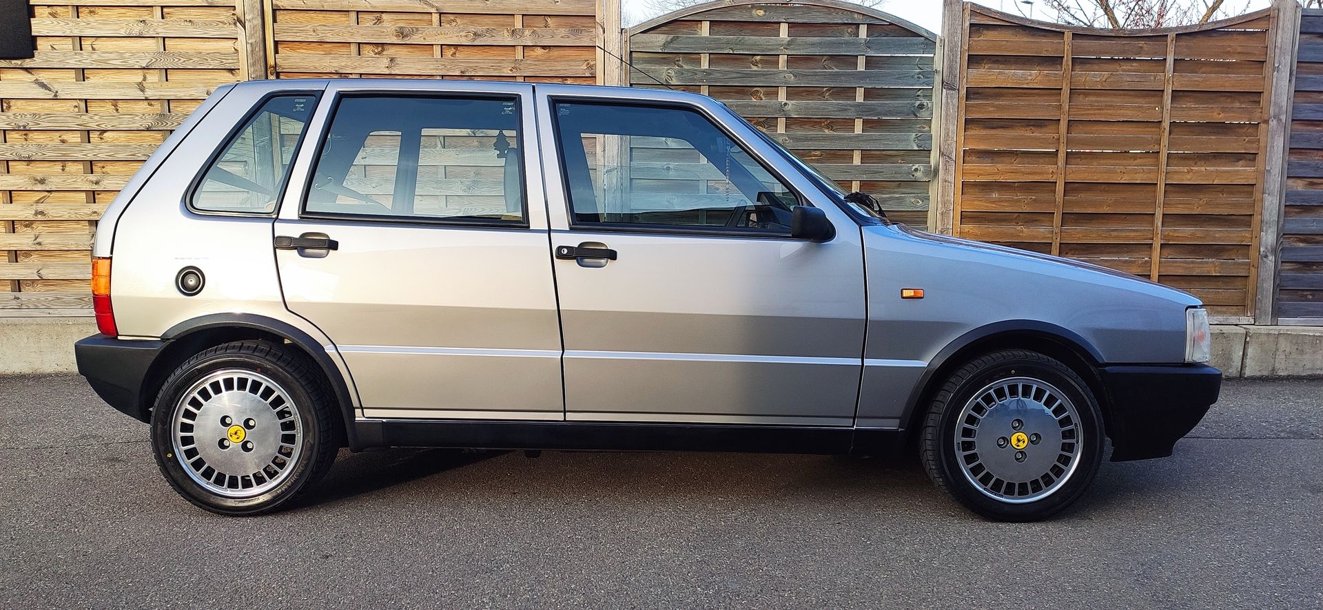

  • Hallo zusammen. Hab leider immer noch die Terra Federn drin. Fahrverhlaten ist eigentlich top. Hab gesehen, dass der Uno Bilstein Dämpfer veraut hat. Der SX steht echt top da, nur darf er 1-2 cm tiefer... Kann mir niemand welche empfehlen bzw. hat niemand was zu verkaufen? Hier mal ein Bild vom Uno. Was denkt ihr? So lassen? Tiefer? Sind die Bilstein Dämpfer auch schon kürzer oder sind die original?

  • Novitec VA 70mm HA 60mm, funzt nur mit rebound da die vorspannung bei seriendämpfer weg is.
    TA technix ist murks. Die Fahrwerke gab es für 130€ vor 3-4 Jahren via Ebay. ich hatte eins in meinem 45er dornröschen
