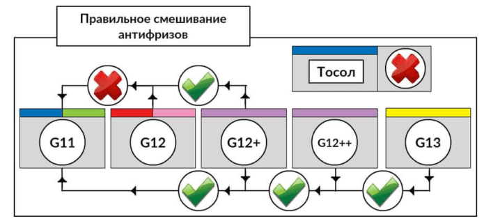

    Rot und blau verträgt sich untereinander nicht (Silikate).
    Ich nehme den blauen, was G48 entspricht.
  • G12+ ist das Mittel der Wahl. G12 kann mit G11 (G40) säure bilden und sehr problematisch werden.
    Einfach bei EBay Konzentrat im Kanister kaufen und gut. Ist mit allem mischbar.
