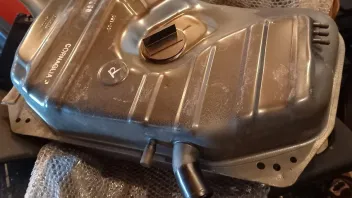

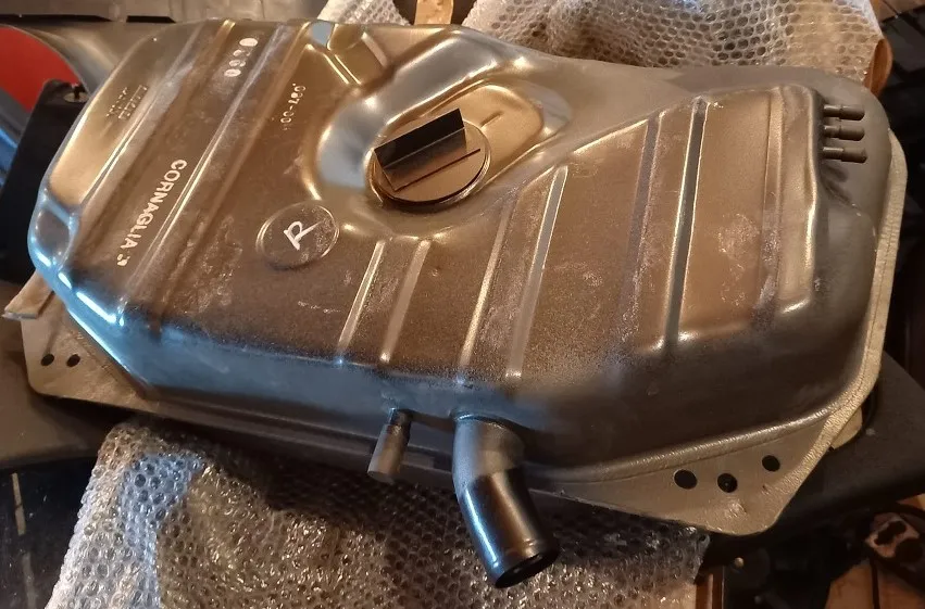

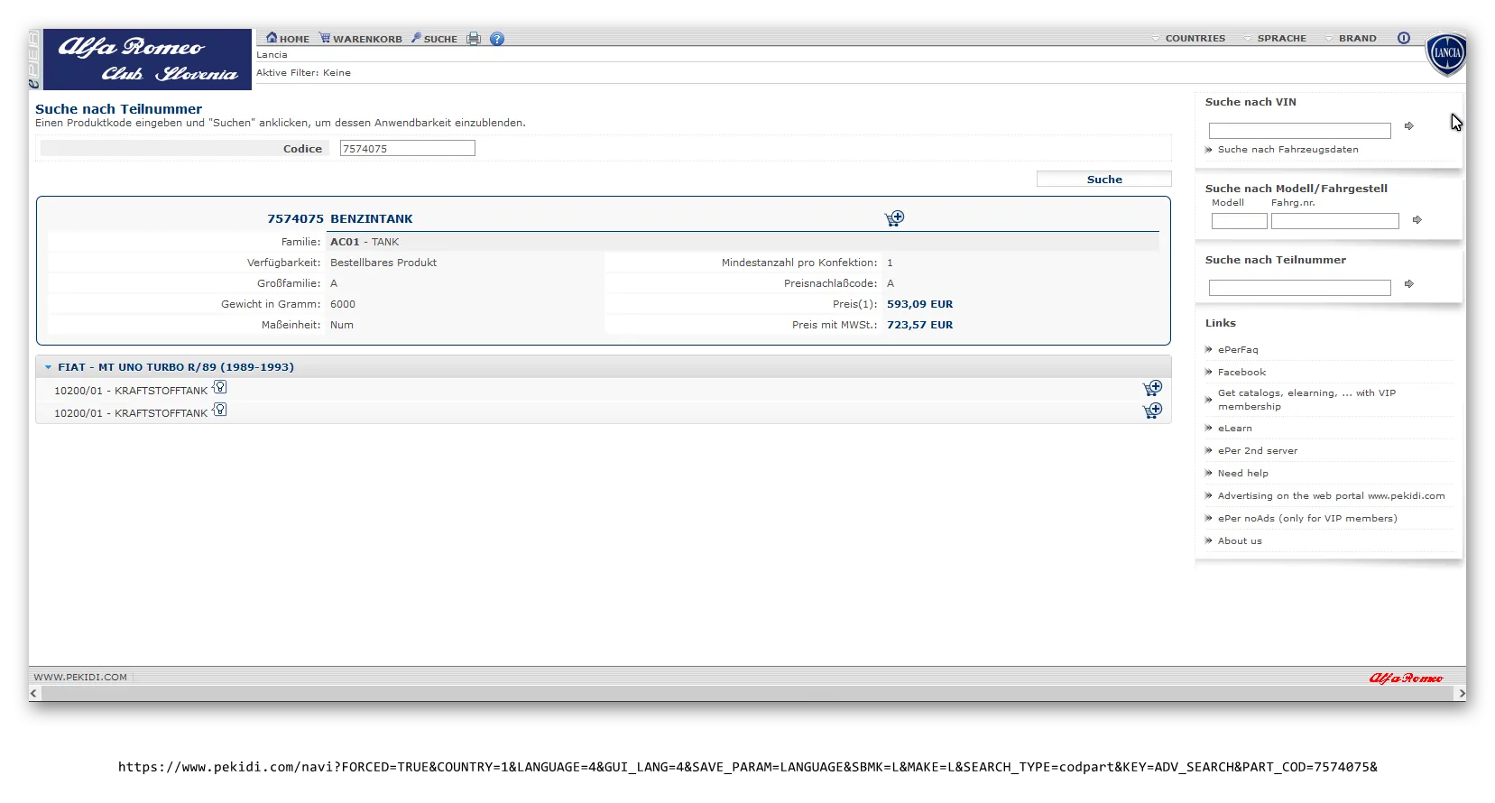

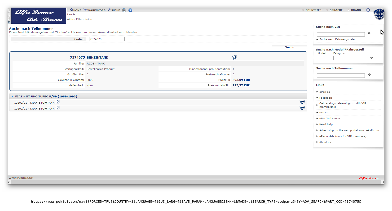

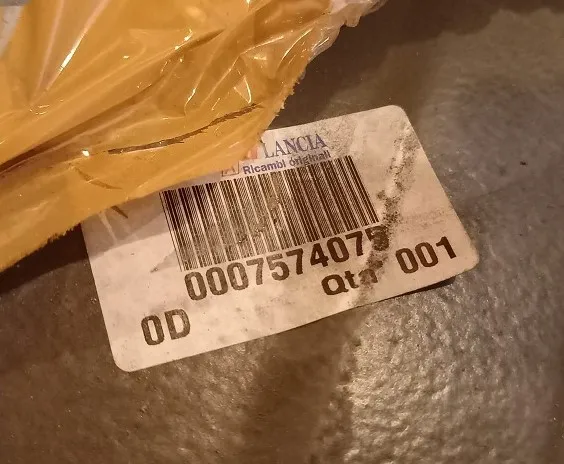

Teilenr. 7574075 Uno Benzintank, für welches Modell?
Okay Danke, d.h. für Modell 89-93 ist MK2 und ich habe einen 85er MK1.
Weiß vielleicht noch jemand ob der trotzdem paßt oder was anders ist ?
Die 3 kleinen Anschlüsse oben sind für den Aktivkohle/Rücklauf. Das musst du halt verschließen sonst stinkts raus.
Sonst ist der verwendbar. bei allen Turbo und MPI Uno

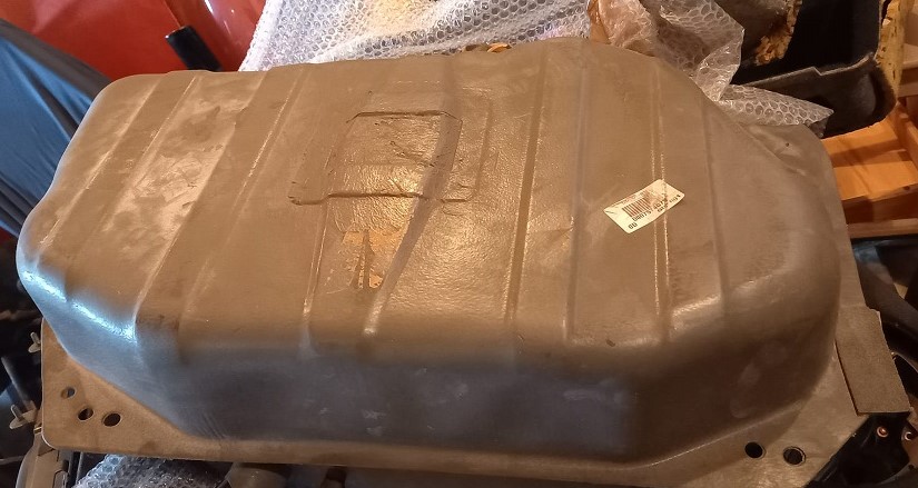

Ist Rost eigentlich bei den Stahltanks im Uno ein Problem?
Die meisten Autos die ich aus der Bauzeit kenne sind innen stark verrostet.
Ich bin noch nicht viel gefahren denke aber die relativ unbenutzte- aber festgegangene Benzinpumpe sowie
evtl. zuwenig Benzindruck beim Beschleunigen könnten Rost im Filter als Ursache haben
Werden den Vorfilter mal tauschen und den alten aufschneiden und zu sehen wie es innen aussieht...
Mein Auto hat auch 11 Jahre mit fast leeren Tank gestanden, deshalb werde ich mal per Endoskop hineinschauen und
dann wahrscheinlich den neuen Tank sowieso verbauen- worauf warten
