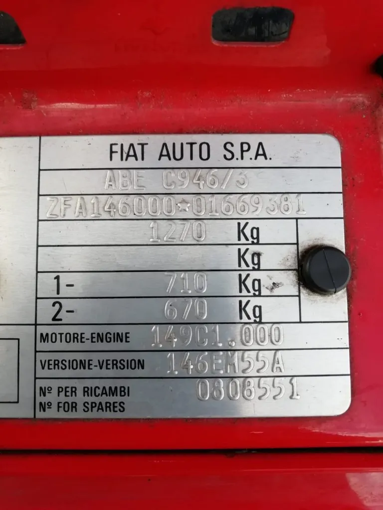

  • Acki, das Problem ist das es kein Mini-Kat für das Baujahr 03/91 zu finden ist.
    Dieser ist ab 5/92: Uno 146A (C946/4) 05/92 → 149C1.000 1499 55 5600 S / -
    Und der Motorcode passt 149C1.000 mitmeinem 100% überein.
    1499 cm3 und 55 KW Passen auch überein.
    Was nicht passt ist im Fahrzeugschein unter K (EG- Typgenehmigung/ABE) bei dem Mini-Kat ist die letzte Zahl eine 4 und bei mir eine 3.
    Und die Erstzulassung passt nicht überein.
    Ich rufe morgen mal meinen Freundlichen an ob der mir eine Unbedenksbescheinigung ausstellen kann.
    Zumal es genau der gleiche Motor ist. Da muß doch was machbar ein.
    Ich vernute das hängt mit der Umstellung damals von US-Norm auf EU Norm zusammen.
    Da sind bei meinem Baujahr keine Abnahmen vorhanden und somit auch keine ABE.
    Das würde sicherlich mit dem Mini-Kat ab 5/91 gehen wenn ich eine Einzelabnahme machen würde, nur das kostet wieder soviel das sich das ganze wegen den 100,- Euro Steuerersparnis nicht mehr lohnt.
