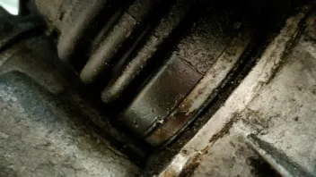

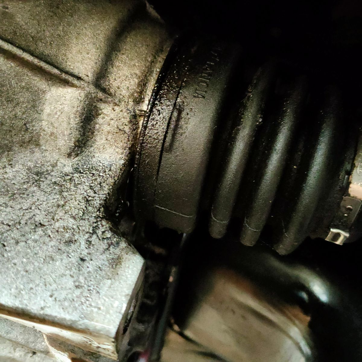

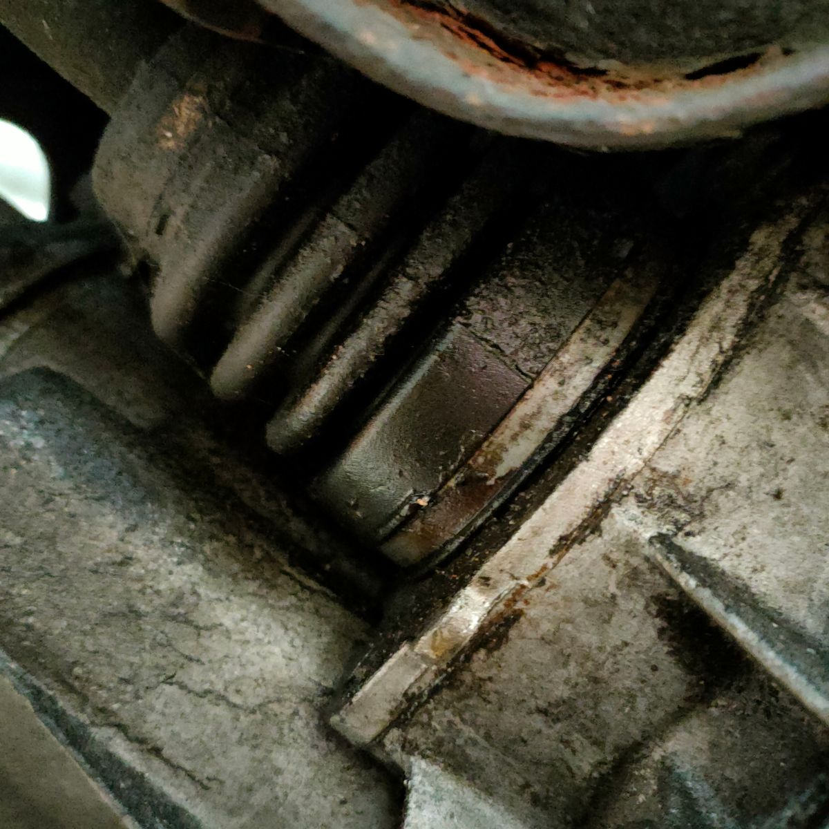

    Der Kleine hat mich immer überall zuverlässig hingebracht und wurde auch schon einmal am Krümmer geschweisst. Jetzt ist die MFK (TÜV) wieder fällig und er klingt wieder nach Traktor. Habe jetzt die Auspuffanlage vom Krümmer getrennt und eine neue Dichtung bestellt. Jetzt läuft mir Öl aus wie blöd, denke dem Geschmack nach ist es Getriebeöl. Ist das normal wenn der Wagen aktuell nur auf zwei Vorderrampen steht? Ich denke ich müsste auch die Ventildeckeldichtung ersetzten, das kommt aber später.

  • Der 1.4er hat ja ein Kreuzgelenk auf der Getriebseite und die Manschette dichtet mit das Getriebe ab, also kann da auch Getriebeöl auslaufen.
