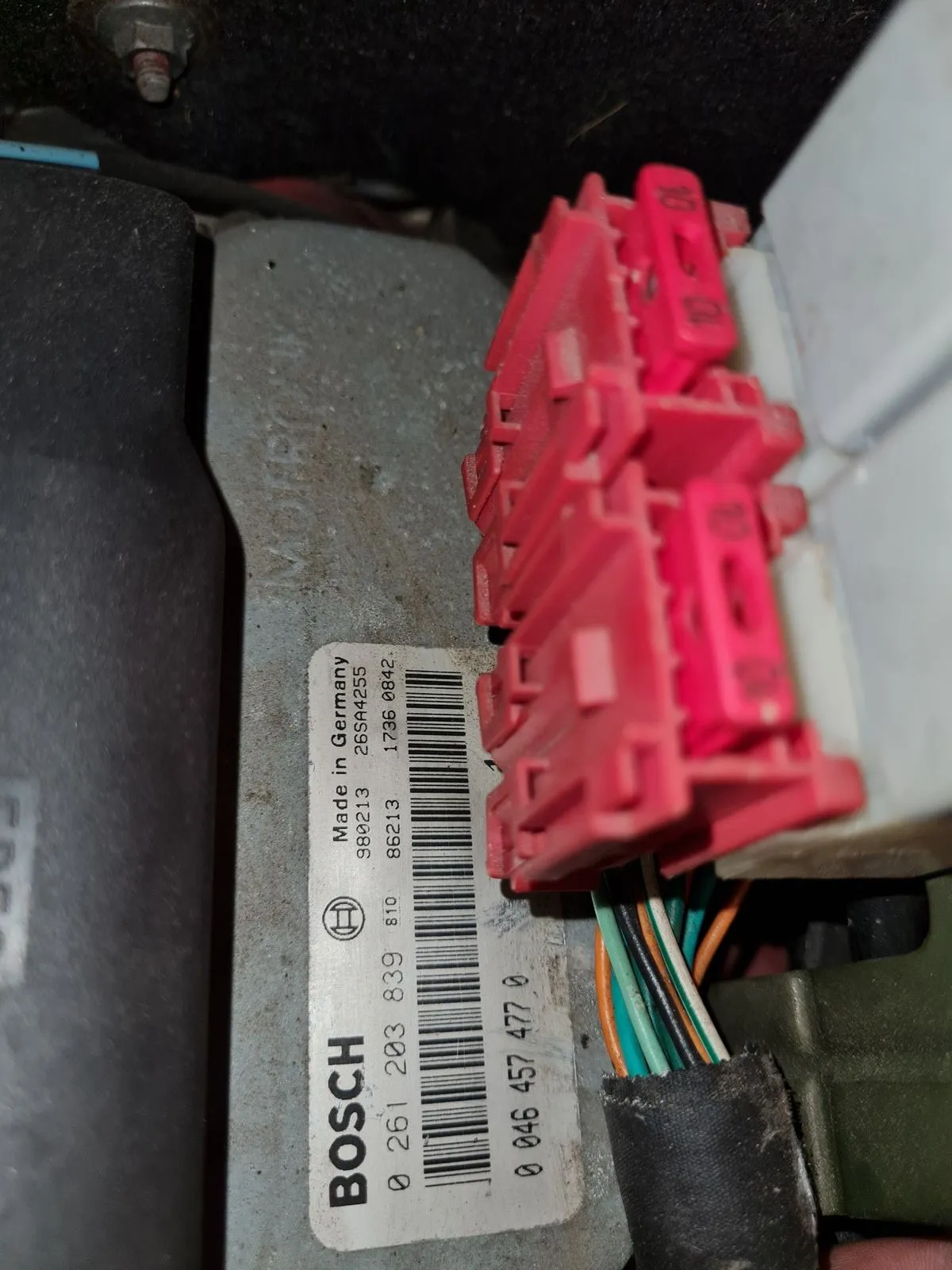

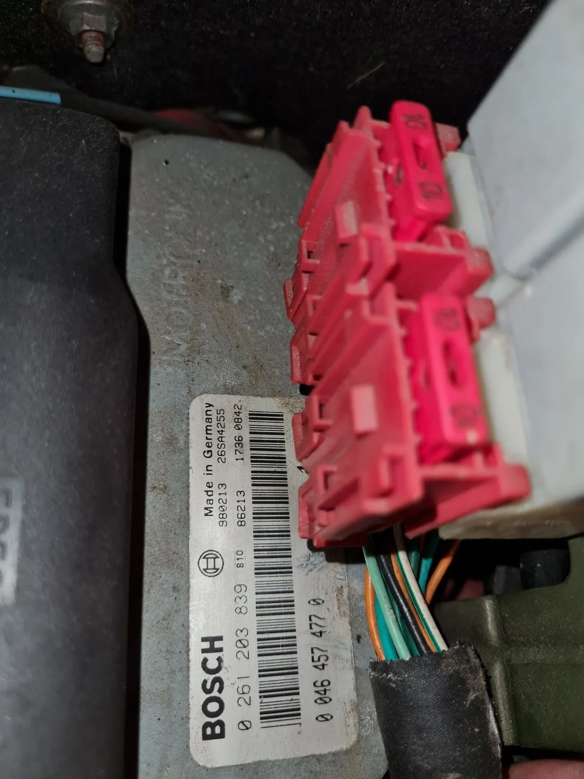

  • Hallo,
    ich möchte in meinen Fiorino eine Armaturentafel vom Uno Turbo einbauen. Um den Drehzahlmesser anzuschliessen, brauche ich den Pin, an dem ein normales Zündsignal anliegt. Da mein Motor eine Doppelzündspule hat, kann ich das Signal nicht nehmen, da dort zwei Signale mit jeweils halber Impulsmenge anliegt. Kann mir da jemand Helfen?
    Volker
  • Was hast du genau für ein Steuergerät? Hast du ein Foto (vom Aufkleber)?
    Die motronic haut ein extra Signal für den Drehzahlmesser raus.
