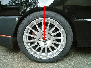

wie tief sind die tieferlegungen
  • hi hab mir ein faq überlegt
    wie teif sind die sind die tieferlegungen wirklich
    wir messen von radmitte zur kodflügel kanteunterkante
    also so
    also fang ich mal an
    ich hab 70/50 BEBE exklusive federn
    die sind vorne/hinten 29.5/30
    bitte immer was für eine tieferlegung dann das mass wie oben ersichtlich
    cu simon
