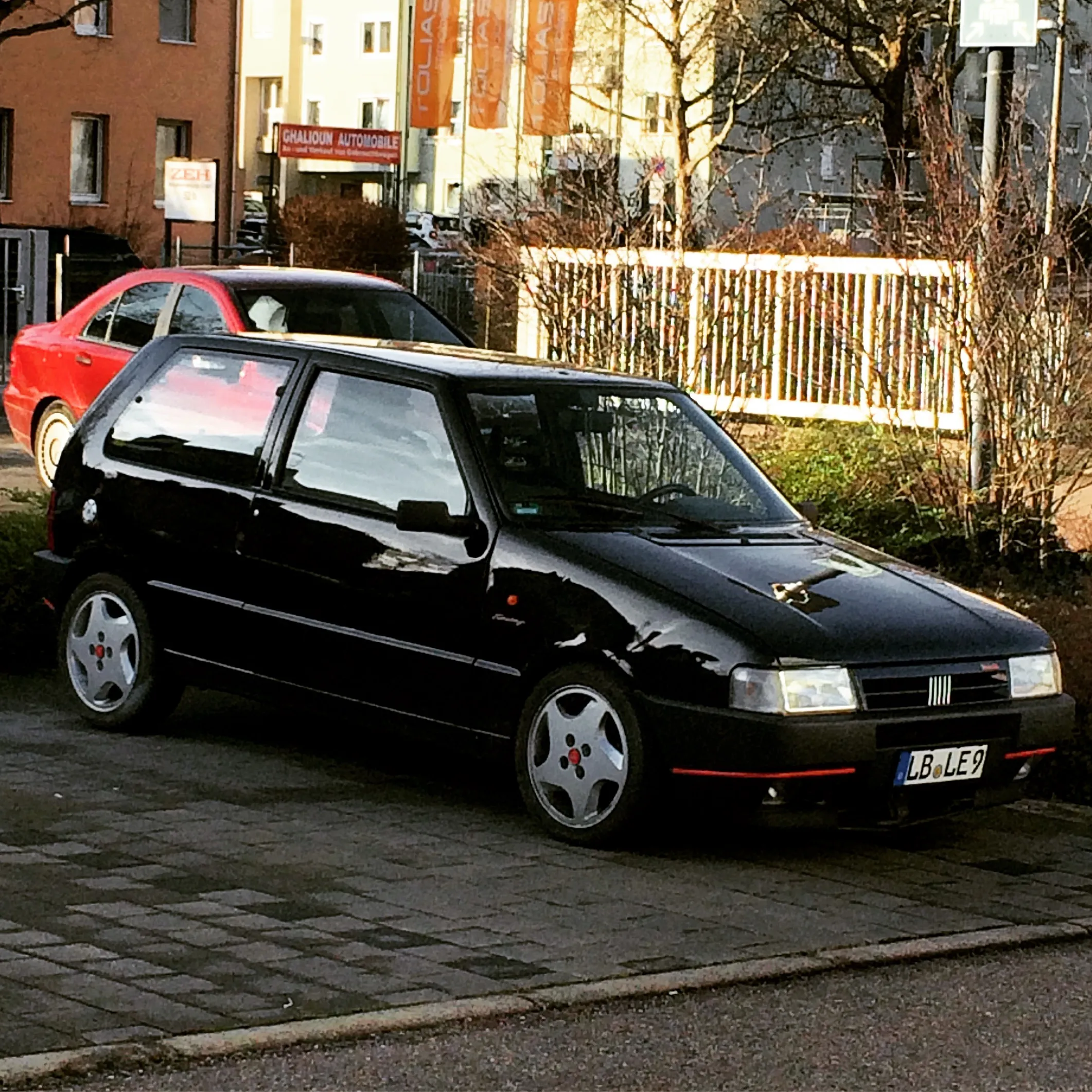

  • Guten Morgen an alle.. brauche dringend Hilfe.. mein Turbo stand zirka 10 Wochen in der Werkstatt beim Lackierer.. gestern ist er fertig geworden und bin heim gefahren.. er ist sofort angesprungen und hat normales fahr Verhalten gehabt.. nach zirka 20 Kilometer hat er angefangen nicht mehr so gut Gas zu geben und leicht zu ruckeln.. 10 Kilometer weiter wurde es schlimmer und dann ging er mir auch aus.. seit dem springt er nicht mehr an..
    Ps: Motor wurde komplett überholt letztes Jahr..
