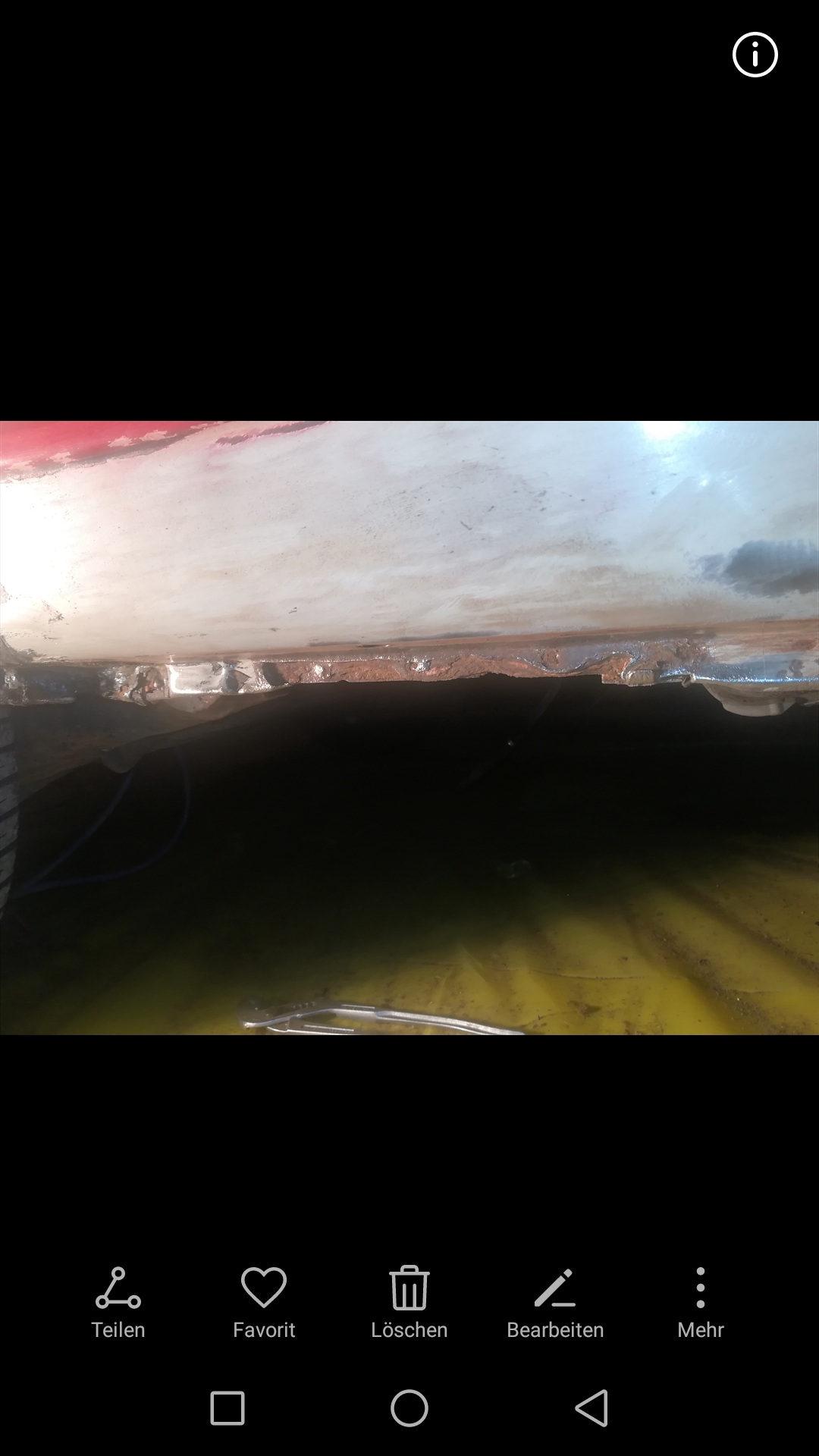

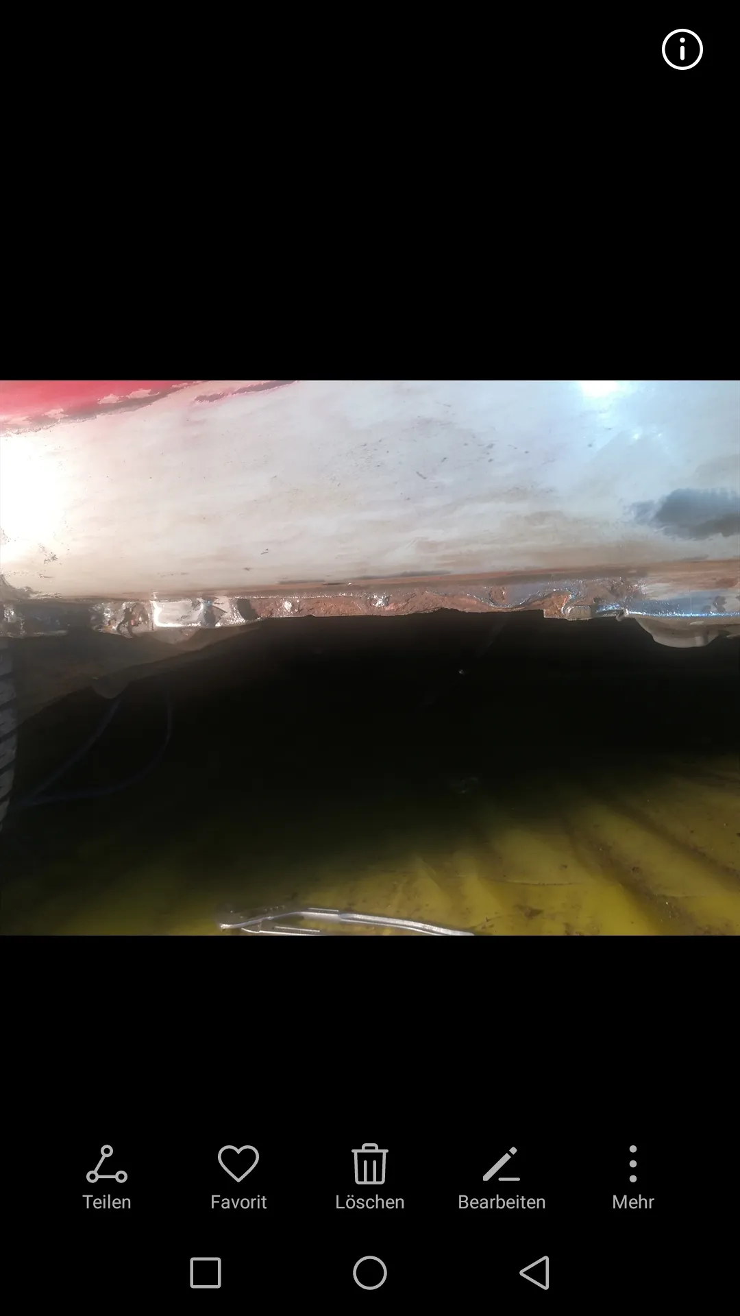

    Beim TÜV hat es geheissen, mechanisch Top - aber halt ein wenig zu viel Rost.
    Der Inhalt kann nicht angezeigt werden, da Sie keine Berechtigung haben, diesen Inhalt zu sehen.
    Weiter Patches darauf zu schweissen hätte nicht viel gebracht, also gibt es frische Schweller.

    Naja für den Innenschweller habe ich mich hier bedient:
    https://www.boerner-racing.de/shop/karosseri…ller-180-detail
    Beim Schweissen bin ich zur Zeit noch der Laufbursche, das macht ein erfahrener Kfz Meister. Er hat den Innenschweller kurzerhand halbiert und angeschweisst, ich mach ein Foto davon. Seine Bedenken waren, dass ansonsten die Position der Schiene der Sitze verloren geht.
    Hier im Forum hat es ein Album (Reparaturen 2012 von rAcHe kLoS) wo man sieht, wie der Innenschweller verbaut werden kann.
    Der Aussenschweller ist von VanWezel mein Kfz Meister meinte dazu; dünnes Blech aber ansonsten lässt er sich recht gut anpassen und schweissen.
    Mein spar Uno ist super, für 100 EUR im Internet ersteigert, für 2000 EUR wieder auf die Strasse gebracht. Das war vor 2,5 Jahren und 100`000 km. Dabei hat er keine grossen Zicken gemacht. Der Unterboden ist/war mit einer dicken Schicht Unterbodenschutz zugeballert. Leider hat man bei einer Vorgängerreparatur das Ganze nicht richtig behandelt und es ist von Innen nach Aussen gerostet...
