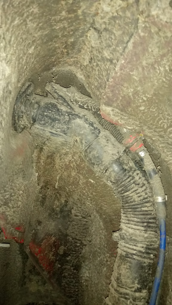

Ausbau Tankverschluss

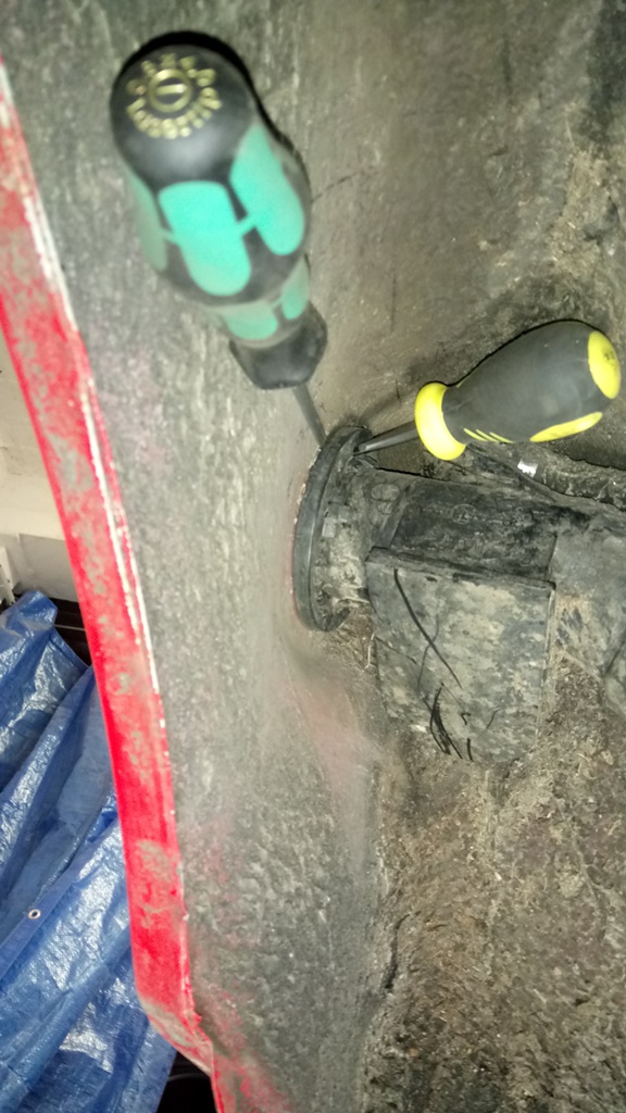

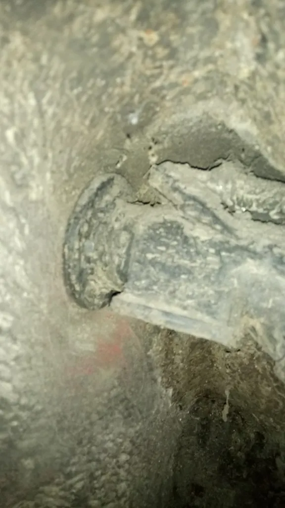

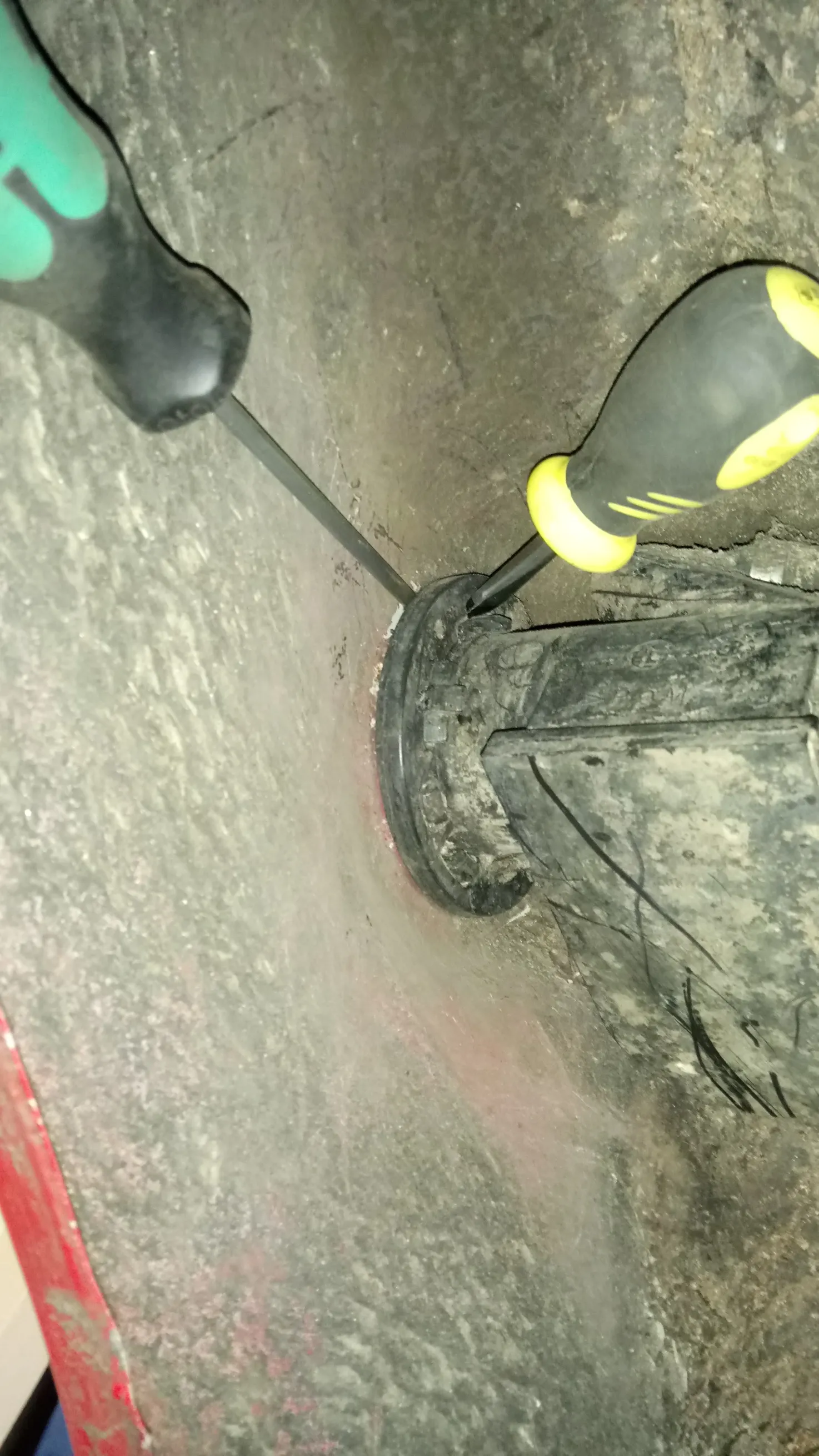

Das sind genau zwei Ringe, die ineinander greifen. Den welchen du von außen siehst und das Gegenstück im Radhaus, die sind ineinander geklippt. Mach es erst mal ordentlich sauber, dann siehst du das auch.
Jupp. Unbedingt sauber machen. Der bricht sonst kaputt.
Sauber machen und gut schmieren, dann hast du ne gute Chance es ohne das es kaputt geht auseinander zu bekommen.
Mach es bitte richtig sauber. Die Nasse hat sonst nicht genügend Platz und bricht ab. Ich glaube dann ging es sogar per Hand rauszudrücken. Stutzen mit der anderen Hand bewegen.
