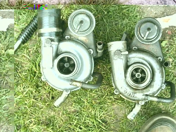

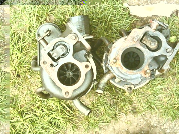

    Durch Zufall hat Franky erfahren das sein alter Lader ein größerer war, nun hab ich mir das Ding mal angeschaut und es ist wirklich größer.
    Auf dem Typenschild steht nur Mist oben "MOT-AKU" wie auch immer.
    Hab auf Buckaroo's Seite mal geschaut, da ich weiß das er dort Bilder von nem "Novitec-Lader" hat.
    Seht selbst:
    fiat-uno-ig.de/attachment/1363/
    fiat-uno-ig.de/attachment/1364/
    So sieht der Lader den ich jetzt eingebaut habe auch aus :)
    Was ist da anders? Nun ja, Einlassseitig ist kein Versatz da und Abgasseitig ist auch keine Verengung.
    Sehr wahrscheinlich ist der Lader aus einem Fore Probe, dieser hat auch einen RHB5 drin,laut Liste jeder VJ-11 (was auch immer da anders ist).
    Ich werde nachher schreiben wie er sich fährt und wann er anspricht und so :D

  • acki kuck doch mal die schaufel räder an die sind schon recht viel gröser als beim normalen lader#
    zu deinem problem hmmm
    wenn du ohne dampfrad fehrst dann müsste er trotz großem lader den serien druck bringen
    und wenn dein motor vorher nicht richtig lief warum soll er dann mit großem lader richtig laufen?!!?
    das MOT steht für MOTair ist bei jedem bearbeitetem lader drauf von denen
