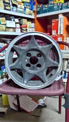

  • Habe mir mal die alten lackierten KBS Umbau RG Felgen zur Brust genommen, jetzt muß mal vom Stern die Farbe herunter.
    Mal bis zur Grundierung mit einem 60iger Schleifpapier runter geschliffen.........

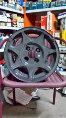

    Dann gehts weiter Richtung Stern, noch immer mit einem 60iger trocken Schleifpapier............

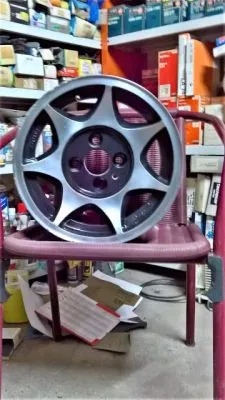

    weiter wird mit einem 240iger, 400er, 800er Nassschleifpapier geschliffen........
    Jetzt bin ich mal mit der Poliermaschine und grobe Schleifpaste drüber...............

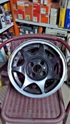

    Als nächstes bevor mit der feinen Paste poliert wird, werden die Bordstein Schäden behoben.
