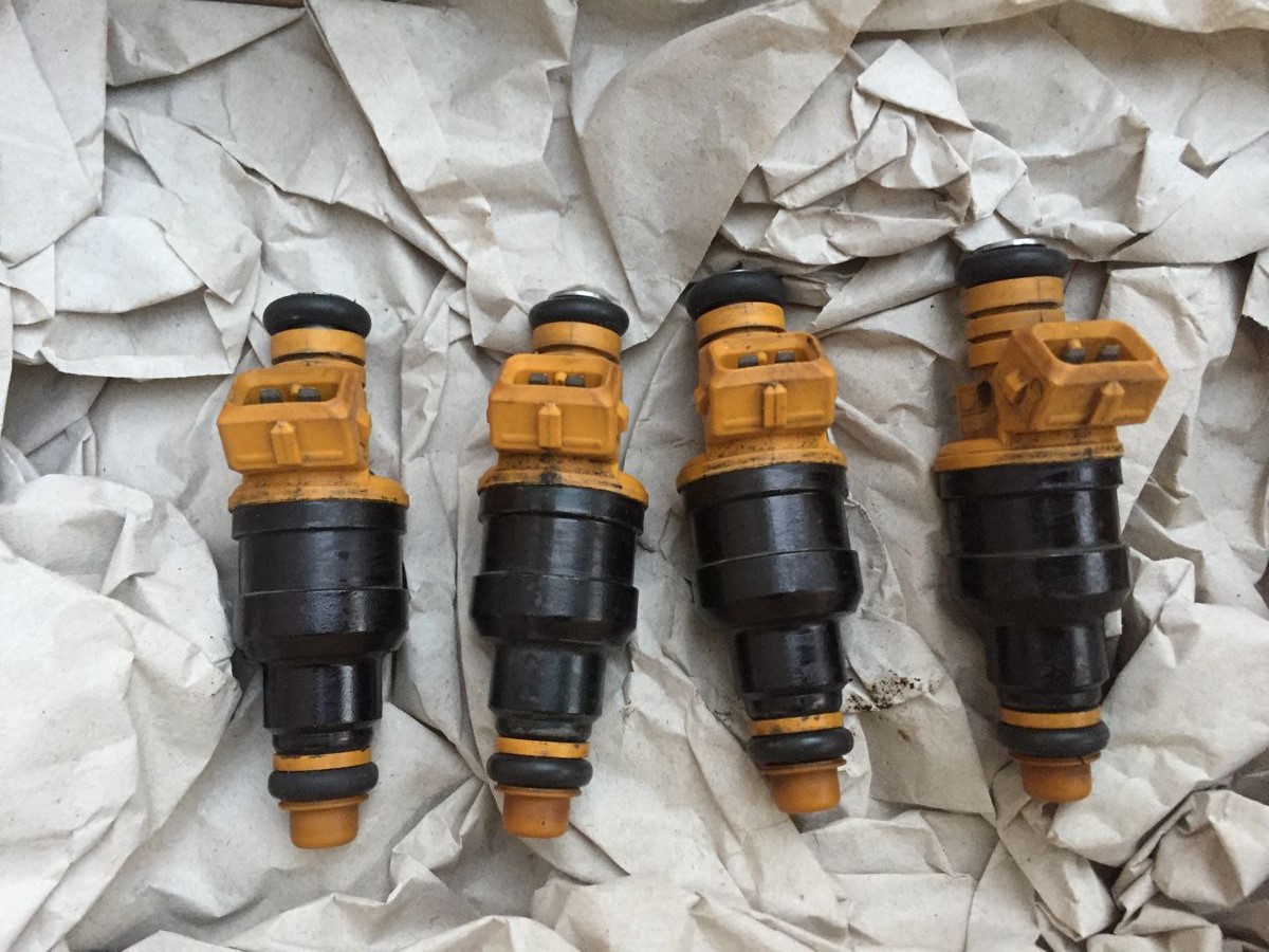

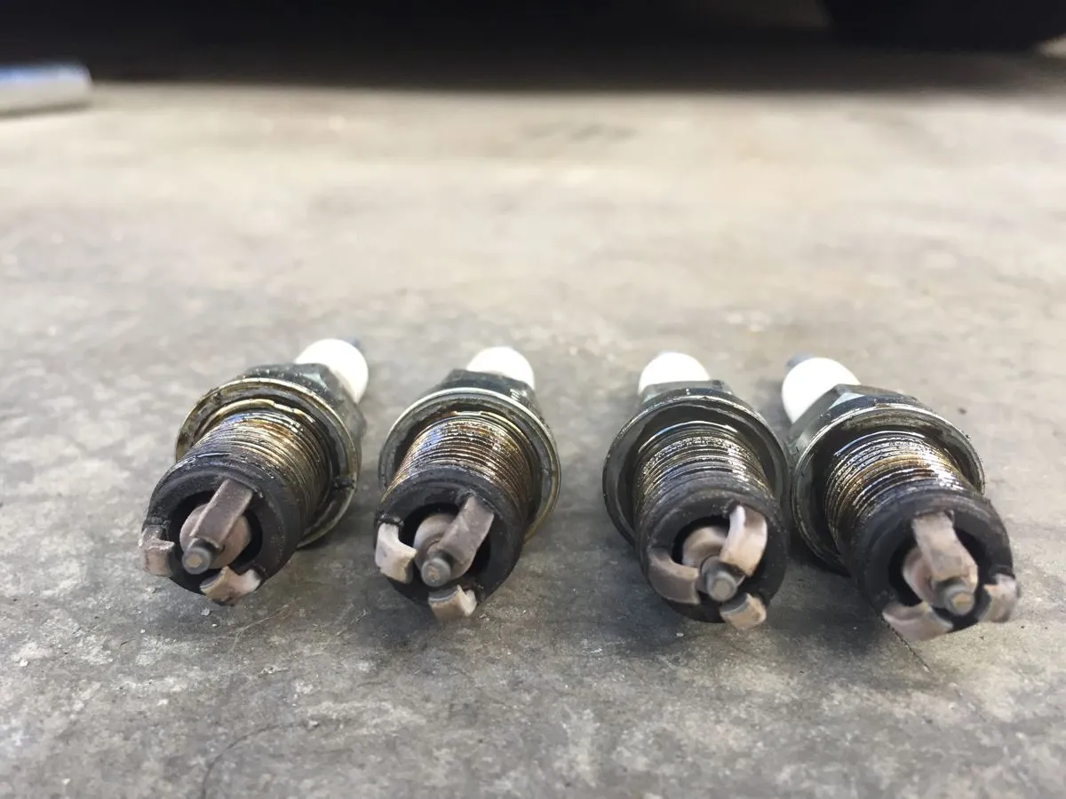

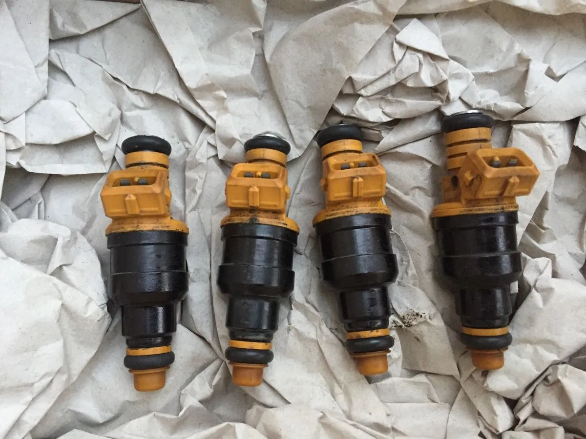

  • So, hab jetzt gestern und heute einiges gecheckt: Zündkerzen, OT-Geber, Drehzahlgeber, Masse vom Kühlerlüfter = alles ok!
    Dann hab ich gestern noch die Einspritzdüsen rausgebaut und mit meinem High-Tech-Einspritzdüsen-Testgerät diese getestet und gereinigt. Dabei hat sich bei der Düse vom 1. Zylinder gezeigt, dass nur ein gebündelter Strahl rauskam. Dann hat sich schnell durch das Reinigen wieder ein Kegel ergeben. Nun arbeitet sie wieder einwandfrei! Die anderen 3 Düsen waren ok.
    Nun hab ich heute wieder alles zusammengebaut und hab die AU machen lassen – ohne Probleme!
    Wenn also euer Auto fast ausgeht und mit einer sehr niedrigen Drehzahl läuft, wenn der Kühlerlüfter angeht, dann kann die Ursache eine Einspritzdüse sein.

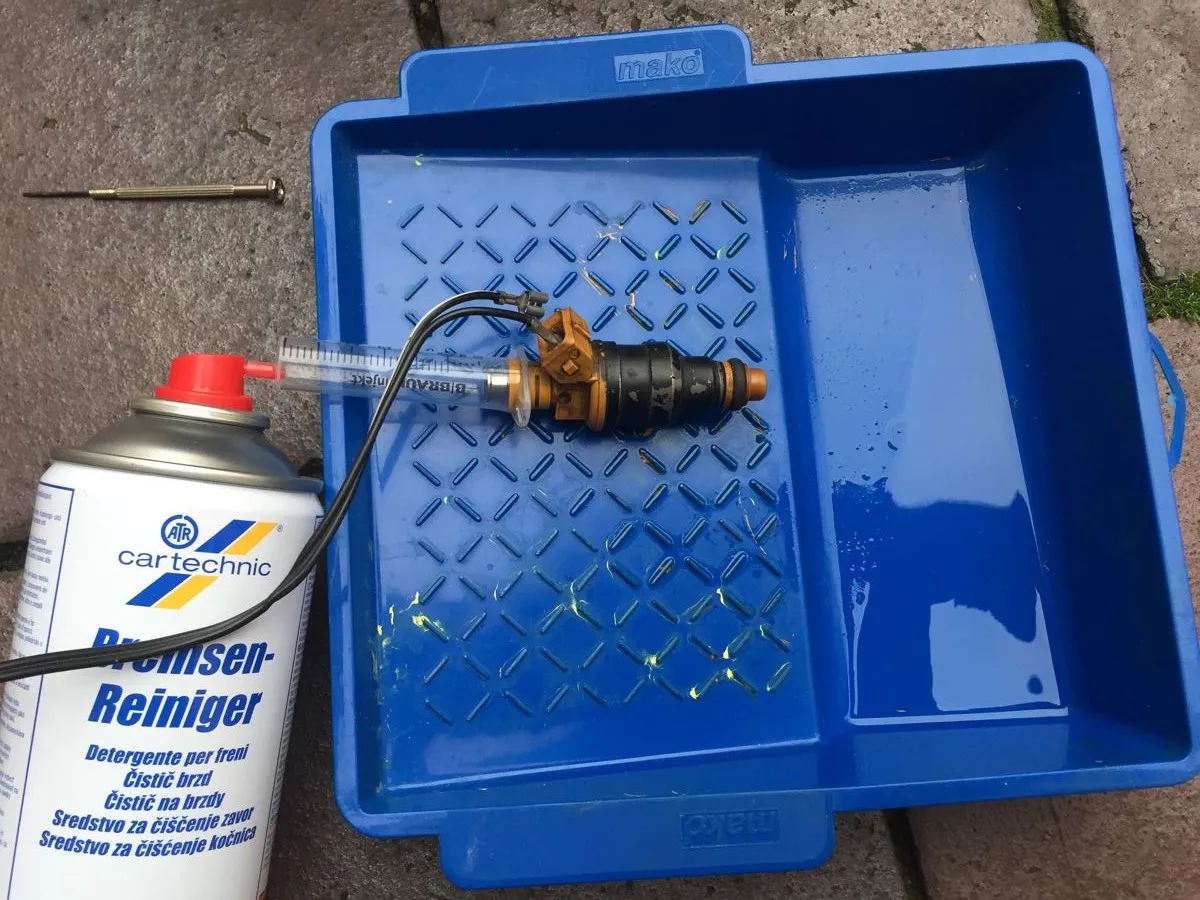

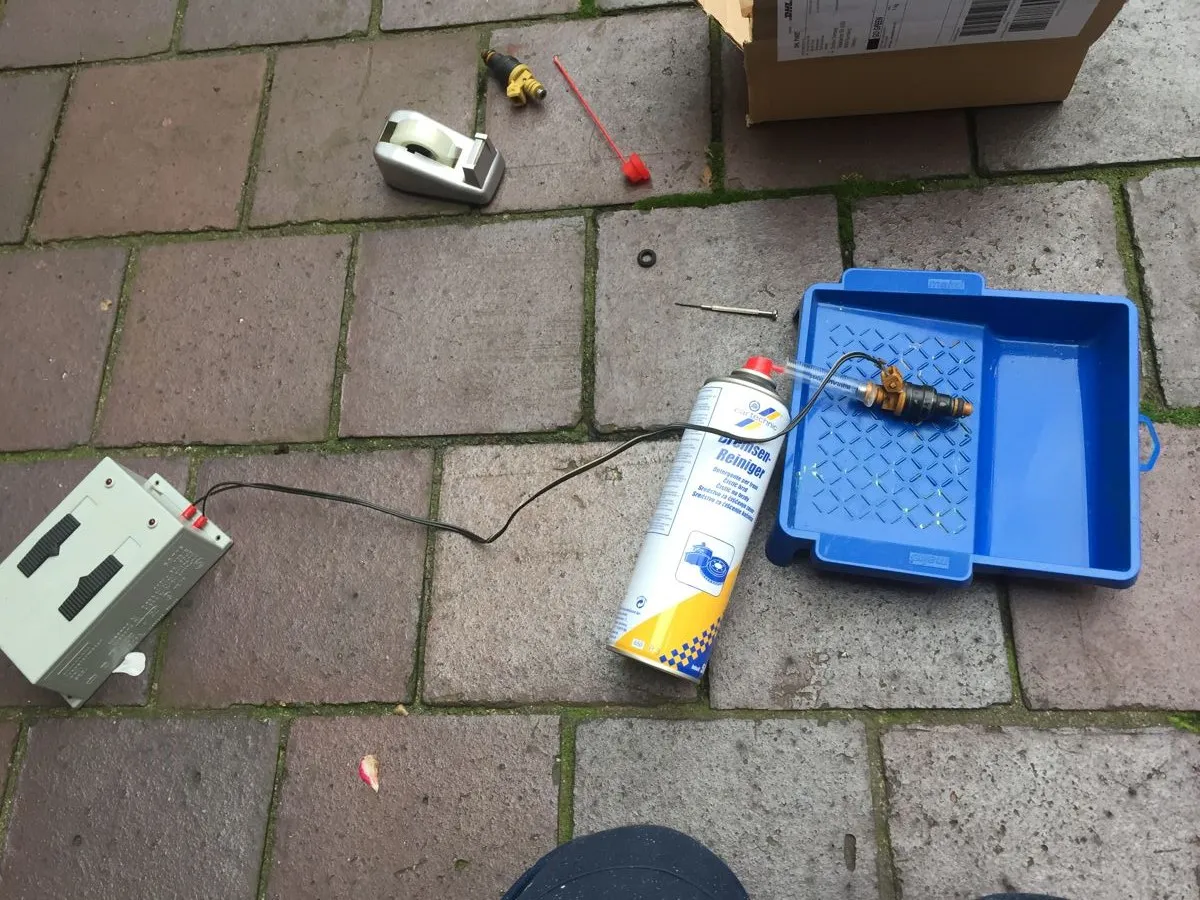

    Wenn jemand die Düsen laienhaft prüfen möchte und sehen will ob sie überhaupt noch funktionieren, muss man folgendes nehmen (Achtung, nicht bei niederohmigen Düsen machen):
    • 12 Volt Netzteil (Ich hab eins von einer Carrera-Bahn genommen. Man kann z. B. auch ein PC-Netzteil nehmen.)
    • Kabel, am besten mit Steckern (+ ist an den Düsen gekennzeichnet)
    • Bremsenreiniger
    • 5 ml Spritze
    • Auffangbehälter
    Die dünne Seite der Spritze etwas kürzen um ca, 2 – 3 mm. Und den oberen Gummi vorsichtig von der Düse lösen. Einfach alles zusammenstecken. Kabel ein Kabel dran. Dann die Spritze leicht füllen und so halten. Dann immer kurz Strom draufgeben und parallel weiter Reiniger reinspritzen. Dann kann man das Spritzbild der Düse sehen und sie wird von innen gereinigt.
    Aber alles ohne Gewähr! Für einen 100%igen Test kann man auch die vom Bosch-Dienst prüfen lassen.
